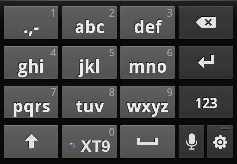

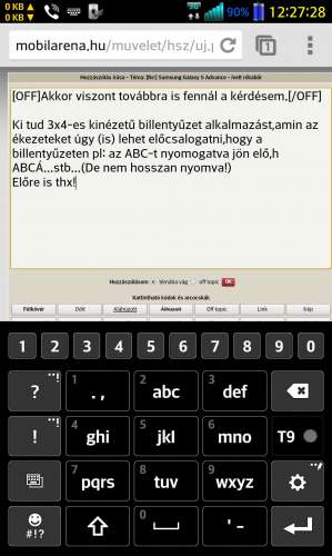

Ki tud 3x4-es kinézetű billentyűzet alkalmazást,amin az ékezeteket úgy (is) lehet előcsalogatni,hogy a billentyűzeten pl: az ABC-t nyomogatva jön elő,h ABCÁ...stb...(De nem hosszan nyomva!)
Előre is thx!
Pl ez egy ilyen bill. Ez tudja mind a két lehetőséget!(ha akarom sokszor nyomom a billentyűt,és úgy adja elő az ékezeteket,vagy ha hosszan nyomva tartom,és az újam csúsztatom rá.)
Csak az a baj,h ez nekem a gyári romban muzsikál... -

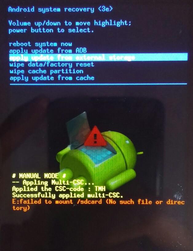

na most mivel a teló jelenleg nincs a kezemben,az lenne a kérdésem,hogy az alap recoweryvel,ami ugye a 4.1.2-őn van,azzal is lehet romot telepíteni,vagy,abban nincs install lehetőség?

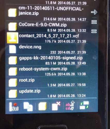

Csak megjegyezném,hogy romolásban,rootolásban,TWRP,CWM-ban otthon vagyok,motorola defy +,illetve LG G2-nél nemegyszer csináltam,ennél a telónál ott vagyok gondban,hogy rávarázsoljam azt a nyamvadt CWM-ot,aztán már mindent tudok,felhajintom a root zipet,romot,gapps-ot,esetleg kernelt a memkarira és go a választott rom felrakása...

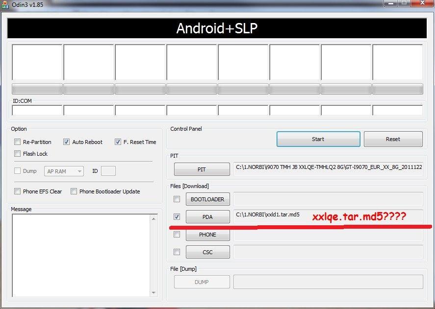

Lefrissítettem haverom t-mobilos GT-I9070 stock GB 2.3.6 romját ODIN-nal stock JB 4.1.2-re.
Eddig minden oké.
Főzött romot akarok rátenni...Elkezdtem rootolni,recoweryzni,de sajnos olyan hülye verziójú 4.1.2 -őt raktam fel,-->I9070XXLQE<--hogy a hozzá való eredeti xxlqe.tar kernelt,a világ összes oldalán sem találom,már vagy 5 órát googléztam,de sehol nincs!
A rootolással eljutottam a végletekig,de amikor jön az a rész,hogy a pit után az eredeti xxlqe.tar kernelt kellene felflashelnem,akkor van kopp,mert az nekem nincs,és sehonnan nem tudom leszedni!
(A képen csak azt mutatom,hogy melyik tar.md5-ös fájlom van,és hogy mi kellene)Az egyszerűség kedvéért.
Van-e olyan rom,amit ODINNAL fel lehet tenni,alapból benne van a root,és a recowery is?
Az lenne a legegyszerűbb,hogy föltennék egy ilyen "stock" romot...És még egy utolsó kérdés,melyik az a főzött JB,KK rom,ami atomstabil,gyors,és recoweryből feltehető?
Egy linket kérhetnék?
Köszönöm
