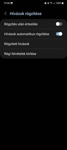

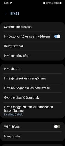

Ha kell a hangrögzítés, tedd át ilo-ra, és ha nincs vele gondod, akkor hagyd az fr-t! Nézd meg a kolléga által is említett Frijával, hogy ilo régióval lekérve melyik a legfrissebb build, és ha az frissebb, mint a jelenlegi, akkor dobd rá odinnel! Innentől fogsz kapni otán majd frissítést.
Esetleg az odinozás után futtasd le azt a samsungos optimalizáló alkalmazást, amit valaki nemrég ajánlott. Galaxy App Booster a neve. Érdekes módon azonban ez nem jelenik meg ikonként az alkalmazások között, de a Galaxy Store-ban a telepítés után ott lesz a futtatás lehetőség, illetve a beállítások/alkalmazások menüben az alkalmazást megkeresve onnan is indítható. -

Az ilo maradhat a hívásrögzítéshez.

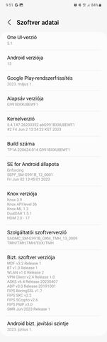

Hogyan váltottál csc régiót? Azért kérdezem, mert ilyenkor eleve javasolt a factory reset.
Az fr nélküliséget magára a helyreállításra értettem, hogy pusztán egy frissebb verzió felrakásához nem kell reset. Ha bevállalod, akkor végülis csc váltáskor sem kötelező, inkább ajánlott. -

Nem biztos, hogy kell fr, és amint felteszed a következő, adott csc régióban kiadott verziót, újra lesz ota frissítésed.
De akkor összegezzük: milyen fw verzión, illetve csc régión vagy most? Azon, amit legutóbb megadtál? És milyen CSC régión szeretnél lenni? Hogyan váltottál csc kódot?
Egyébként ha már ilo-n voltál, nem lett volna szükség visszaállítani a régiót, helyre lehet rakni a frissítést odinnel. -

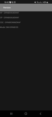

Sracok, jol mukodo G991BXXU7EWCH-re erdemes a most felajanlott G991BXXU7EWE6 G991BOXM7EWE6
G991BXXU7EWE1 frissitest feltenni? Ez mar a fagyas/ujraindulas bugtol mentes? -
