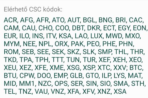

Lehet én vagyok az első (tegnapi nappal)
Minden leírásban sima CSC-vel írták. Én kipróbáltam Home CSC-vel, mivel vállalkozó kedvű voltam. Nem is jött be.
Első indítási kísérletnél kiírta hogy a data (kötet) titkosítva mindenképpen FR szükséges. Ezt nyugtázva minden rendben ment...Viszont annyi, hogy pár órás belakás után elkövettem egy hibát.
Elfelejtettem kikapcsolni a frissítés automatikus letöltését.
Mire észrevettem már letöltötte az update x%-át. Hiába szakítottam meg. Az értesítés kint maradt: Frissítés leállítva (v. felfüggesztve v. szüneteltetve, valami ilyesmi).
Ezt egy éjszakás keresgélés után sem tudtam visszacsinálni. Zavart, hogy ott figyel permanens értesítésként, meg hát ugye a feleslegesen tárolt adathalmaz is.
Úgyhogy reggel újra FR
De ezután már gyorsan ment a belakás. Rutinos lettem.ui.: Helium meglepő módon amire azt jelezte hogy visszaállításra alkalmas azt vissza is tudta állítani (alkalmazásadatokra értem). Igaz ez elég kevés appnál volt használható.
stefi68
Nincs olyan hogy XEH rom.
Én kíváncsiságból letöltöttem az A10 és az A11 romokat XEH és AUT CSC-t választva.
Elmondom, hogy a két fájl md5 értéke megegyezett, tehát tartalmilag egyformák.
A XEH és AUT CSC-n kívül még számtalan régiót tartalmaz, ez biztos mert szétbontottam.A CSC váltás két módon lehetséges:
1. A10-ig a korábban már többször leírt tárcsázós módszerrel. A11-nél már nem működik a varázskód.
2. ODIN-os rom flasheléssel a CSC résznél a sima CSC-t (nem a HOME) kell betallózni.
Ilyenkor ki kell venni a telekomos SIM-et és első indításkor be kell tenni egy Vodafonos, vagy Telenoros SIM-et.
Információk szerint a rendszer automatikusan rááll az adott ország (régió) CSC-jére.
Mivel Mo.-on csak a Telekomnak van a szolgálatók közül CSC-je, a többi szolgáltató SIM-jével XEH-ra áll majd be a rendszer.
Ez az elmélet. A gyakorlat majd vagy igazolja, vagy nem.Minden CSC váltás a rendszer alapállapotra állítását eredményezi! (belső tárhely is törlődik)

Ha már le van töltve az A11, akkor inkább az ODIN-nal tegyem fel az OTA helyett?
Most 4x XEH-n vagyok, így van jelentősége, hogy HOME_CSC v. a CSC_OMC legyen kiválasztva? Update után úgy is lesz gyári visszaállítás... -
