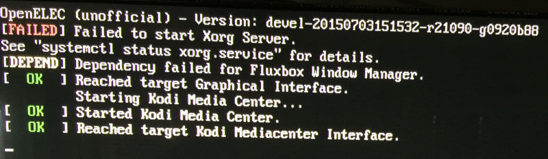

a minap frissítettem az 1 éve perfektül futó openelec 6-ot 7-esre, hogy majd milyen jó lesz nekem... hát hatalmas pofára esés volt
1) kép boot után nincs, ki kell húznom a hdmi kábelt és visszadugni a gépbe, hogy a tv mutasson valamit
2) rtorrent nem működik többé.. se transmissionpár órát szenvedtem mindezzel, majd inkább downgrade-eltem 6-osra. viszont most azt kapom, h az rtorrent nem kompatibilis
szóval úgy néz ki egy clean install elé nézek 6-osra és elvesztek minden beállítást, amit az év alatt beletettem
Aki 7-est futtat az nem használja torrentre a masinát? vagy van valami titkos alternatíva amiről én nem tudok?
a képernyős dolog mitől lehet?köszi
