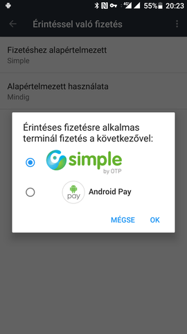

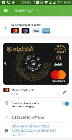

2017. 06. 22. óta 27 db vásárlásom (16 helyszínen) volt NFC-vel, egyetlenegyszer sem volt gond a Simple-lel.
Persze lehet, hogy nagyon másfelé vásárolok vele, mint Te.Eddig kizárólag a fővárosban használtam.
A lényeg:
- 2 perc időd van az ujjlenyomatos feloldás után, hogy használd az NFC-t fizetésre.
- időnként kell neki net, hogy újra töltse az elhasznált tokeneket.
- Nem mindig ment az elején (legalábbis nálam), olyankor be kell hívni a programot és rá kell menni a bankkártyámra.
Így odaérintve azonnal sikeres lett a fizetés vele. -

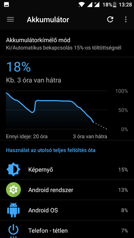

Úgy néz ki, meg tudom erősíteni amit írtál!
Beállítottam ahogy írtad a dolgokat, a készenléti fogyasztás drasztikusan lecsökkent.
Kár hogy nincs olyan app, ami ezeket kiszűri, és egy helyen lehetne kikapcsolni az összes appban ezeket, kicsit sok idő volt végig menni minden appon, de végül is megérte úgy gondolom.

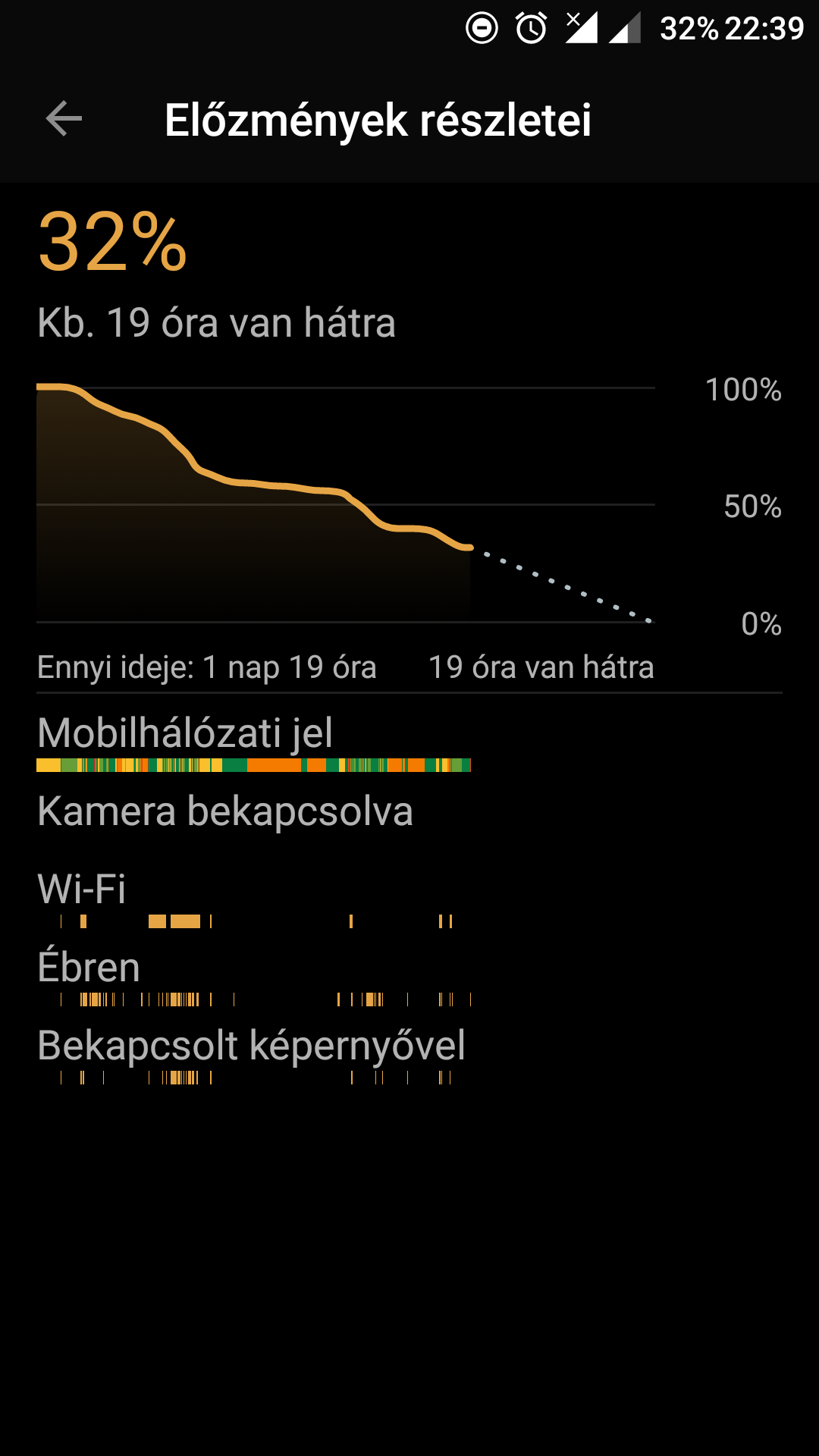

Gondoltam megosztom a tapasztalataim akksi témára, mivel sikerült helyreállítanom a korábbi merülés problémám (Gservice Fix nélkül, rootolva):
Location mode-ot Device only-ra állítva, eltűnt az extrém sok NlpWakeLock-om, de még így sem tudott rendesen mélyen aludni, ha ki volt kapcsolva a képernyő.Azon az Aggressive Doze mód valamit segített (néhány kivételezett programmal), de így is maradt egy aggresszív wakelock: com.google.android.gms/measurement...
Elég sok gugli nyomozás során azt derítettem ki, hogy ez egy gugli rendszerén keresztül meghívható szolgáltatás, amivel az app fejlesztője felhasználói szokásokat küldethet vissza magának. Ez viszont kézzel letiltható minden programból (nem tudván melyik okozhatja a bajt) a kezes kis DisableServices progival.Ajánlás alapján ezeket tiltottam le az összes programomból és a System-ben amit találtam:
- AppMeasurementService
- AnalyticsService
- minden ami Firebase-zel kapcsolatosÉs láss csodát az ébren tartás az aránytalanul sokkról visszaesett 5%-ra, 48 óra alatt a 3:45 SoT-ból lett 5:20 (hasonló használati szokások mellett). Semmi anomáliát nem tapasztaltam eddig, minden értesítést meg is kapok. A Google Services a fogyasztási listán az első helyről átkerült az utolsók közé

Én is eljutottam idáig, szóval most az energiatakarékos mód van bekapcsolva a helymeghatározáshoz (tehát csak WiFit és mobilnetet használ). A pontossággal eddig nem volt gond, a GPS lelövésével meg lehet nyerni egy kis kraftot.
BTW, most sikerült elérnem egy olyan SOT-ot amivel elégedett vagyok (7.1.1 alatt).
Gyanítom, hogy a 9 óra is meg lett volna, de nem húztam addig. Egyébként ment minden ha jól emlékszem, Chrome, YouTube, Spotify, Viber, Facebook, Twitter, Messenger, stb.
