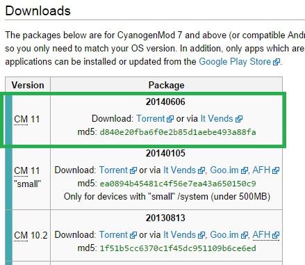

Szia, a legtöbb custom rom-hoz külön lehet telepíteni a google alkalmazásokat, aminek a része a Google Play áruház is, mivel magába a ROM-ba ezeket nem tehetik bele.
Ezeket a google alkalmazásokat a legkönnyebben az interneten "Google Apps" néven találod meg. A CyanogenMod 11S-ben benne vannak ezek a google alkalmazások, viszont a "sima" CyangoenMod-ba ezeket nem tehetik bele, ezért van szükség külön telepítésre.
Itt található a leginkább használt Google Apps csomag: http://wiki.cyanogenmod.org/w/Google_Apps
Ebből neked erre van most szükséged:
A Google Apps csomagok leginkább .zip formátumban találhatóak, és a telepítésük általában annyi, hogy recoveryből bootolva falsheled. A cikkben leírtak szerint adb sideload-on keresztül is lehet flashelni, a romhoz hasonlóan.
Ez után müködnie kell a google fiók hozzáadásának, és látnod kell a google áruház alkalmazást is. Írj majd, hogy sikerült-e.
