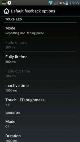

Már feltették asszem a kérdést, hogy rootolva van e a telefonod?
Ha igen, akkor próbáld ki az alábbit:
indítsd el az alkalmazás beállításait a menüben, klikk "Feedback". Ezen belül klikk "Default feedback options", majd klikk legfelül a "Test"-re. Most villognia kéne valahogy (de szerintem nem fog). Ha villog akkor a Mégse-re klikk.
Láthatod, hogy ezen a "Default feedback options" menüben lehet a villogás jellemzőit állítani.
Nálam ezek vannak:Nagyon fontos, hogy a "Touch LED brightness" 7%-on hagyjad! El ne állítsd, mert akkor többet nem lesz jó!
Ellenkező esetben az alkalmazást el kell távolítani teljesen és újra telepíteni! -
