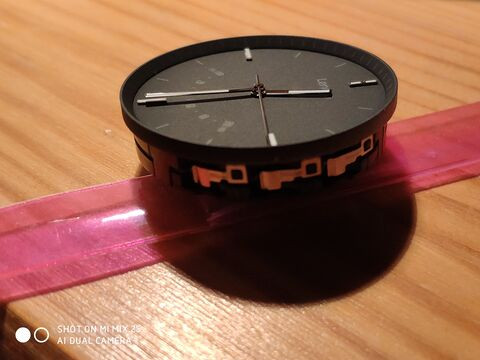

Más: szétszedtem a napokban az órát, és meglepődtem, hogy magán az eszközön van további 2 nyomógomb
Próbáltam nyomkodni őket, de nem történt semmi. Google nem adott ki ilyesmi találatot, pedig reménykedtem, hogy valaki ügyködött már a dologgal kapcsolatban. -

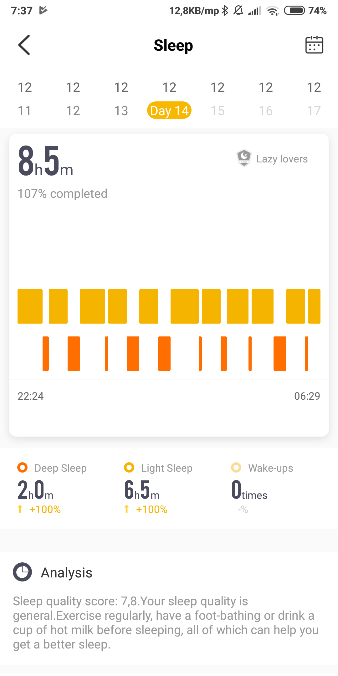

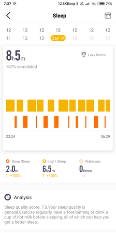

Majd látod idővel, a te alvási jellemzőidhez (karmozgás jellege) mennyire illeszkedik. Nekem sajnos csak hetente egyszer-kétszer képes jól eltalálni az alvás kezdetét ill. végét: ez így számomra használhatatlan funkció.
Elvileg kellene a kimászkálást is regisztrálnia, de a wake-ups nálad is 0, nálam sem volt még ott sosem valós érték (mondjuk a MiBand gyári szoftverével sem, csak másik alkalmazással)
A mélyalvás így hihető, az 20-25%-nál nem lehet több (persze a karmozgás nincs is teljesen szoros összefüggésben az alvás mélységével, csak durva saccolást ad - de a semminél jobbat, mert nyugtalan éjjel csökkenést mutat) -

Vagy tudja magától mint a mi band?
Direkt ma reggel beállítottam az órám ébresztésre semmi nem volt.
Érdekes más mér a mi band és a lenovo az alvásra.
Úton van már valami márkás úgyis.
! Ahogy leírtad teljesen érthető volt
Beállítom mondjuk a 20:00 órát akkor az animáción az órán a mutatók a megfelelő állásban vannak és ha az órán is úgy állnának akkor a pontos időt mutatná
