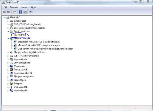

devmester
Sziasztok !!
Én is próbálkoztam recovery felrakásával csak van egy gond..
Szépen elindul bootloader módba aztán elakadok mert annyit ír ki ,hogy "waiting for device" és nem csinál semmit.
Viszont amikor bekapcsol bootloaderbe akkor a képen látható eszlözzel baj van és nem tudom ehhez honnan lehetne illesztőprogramot szerezni ? -
lalszi
Szia,
Például ezzel, ha van root a telefonon: Titanium Backup
Vagy valami hasonló appal a Playről. De sajnos semmi se garantálja, hogy vissza is tudod majd állítani. -
