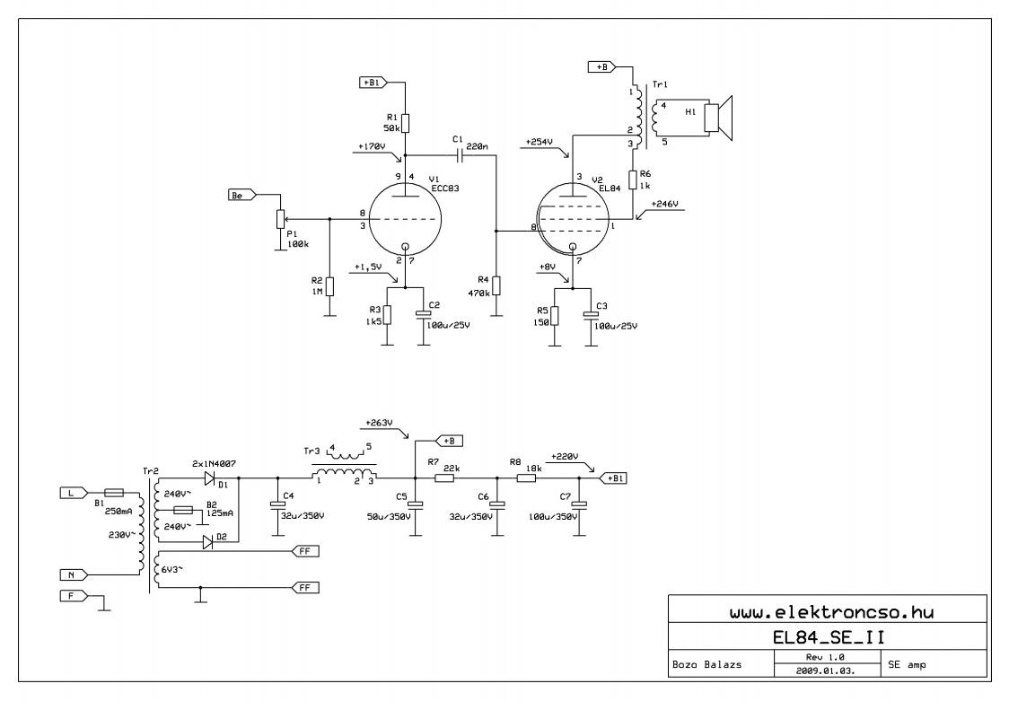

A kapcsolás jó, de úgy jó ahogy van! Az ECC83 helyett jó lehet az ECC82 (12AU7), de az ellenállásokat át kell méretezni. Ha az egyik cső helyett csak úgy bedugod a másikat, úgy is fog szólni, de a működés korántsem lesz optimális! Ki kell próbálni, majd hallod!
A két csőtípus között nagyon sok különbség van: a 83-as egy nagy belső ellenállású és nagy erősítésű cső, a 82-es ennek ellentettje! Ha a 83-ast használod és a külső elemekkel jól beállítod (mint a rajzon), úgy nem lesz sok az erősítés.
Jómagam egy hasonló kapcsolástechnikájú erősítőt használok, azzal a különbséggel, hogy abban PCL86-os csövek izzanak. Ezek közös búrában tartalmazzák az ECC83 egyik felét és az EL84-et. Azért használom a P és nem az E jelzésűt, mert ilyenem van több. Egyébként csak fűtőfeszültségben térnek el egymástól.
Az erősítőt egy RT Évkönyv cikk alapján építettem, amit a csöves szaktekintély Plachtovics György közölt 2007-ben (RT ÉK 2007. 80. oldal). A kimenő trafókat is Ő tekerte, 8 ohmos tekercset is tetettem rá, hogy hangszóróval is tudjam hallgatni.
Apropó! Kimenő trafó: ehhez a kapcsoláshoz az is kell, tehát ez nem OTL!!! Tulajdonképpen az egész erősítő hangját a kimenő trafó fogja meghatározni, erre érdemes a legtöbb gondot fordítani.
Hogy a csöveket ki gyártotta, az ilyen szinten teljesem közömbös, lényeg, hogy újak legyenek!Utoljára talán annyit, hogy az én erősítőm csodálatos hangot produkál, számos neves kütyüvel való összehasonlítás után is. Nekem van OTL fejhallgató erősítőm is, meg félvezetős is, azok száraz, precíz hangját nem szeretem. A "VAS" (kimenő trafó) árnyalt, részletező hangja szerintem utolérhetetlen!

Annyit változott a képlet hogy új 12AU7EH csövekkel lesz megépítve mert annak kisebb az erősítése.
De azóta rájöttem hogy ez nem riaa hanem gitár erősítő vissza fejtettem és kiszedtem belőle a gitár váltrót most már nem kell EQ-úznom a pct király lett + a táp kapott földet is. Az EL84 is egy Elektro Harmonix lesz. -

Így van ez jó...

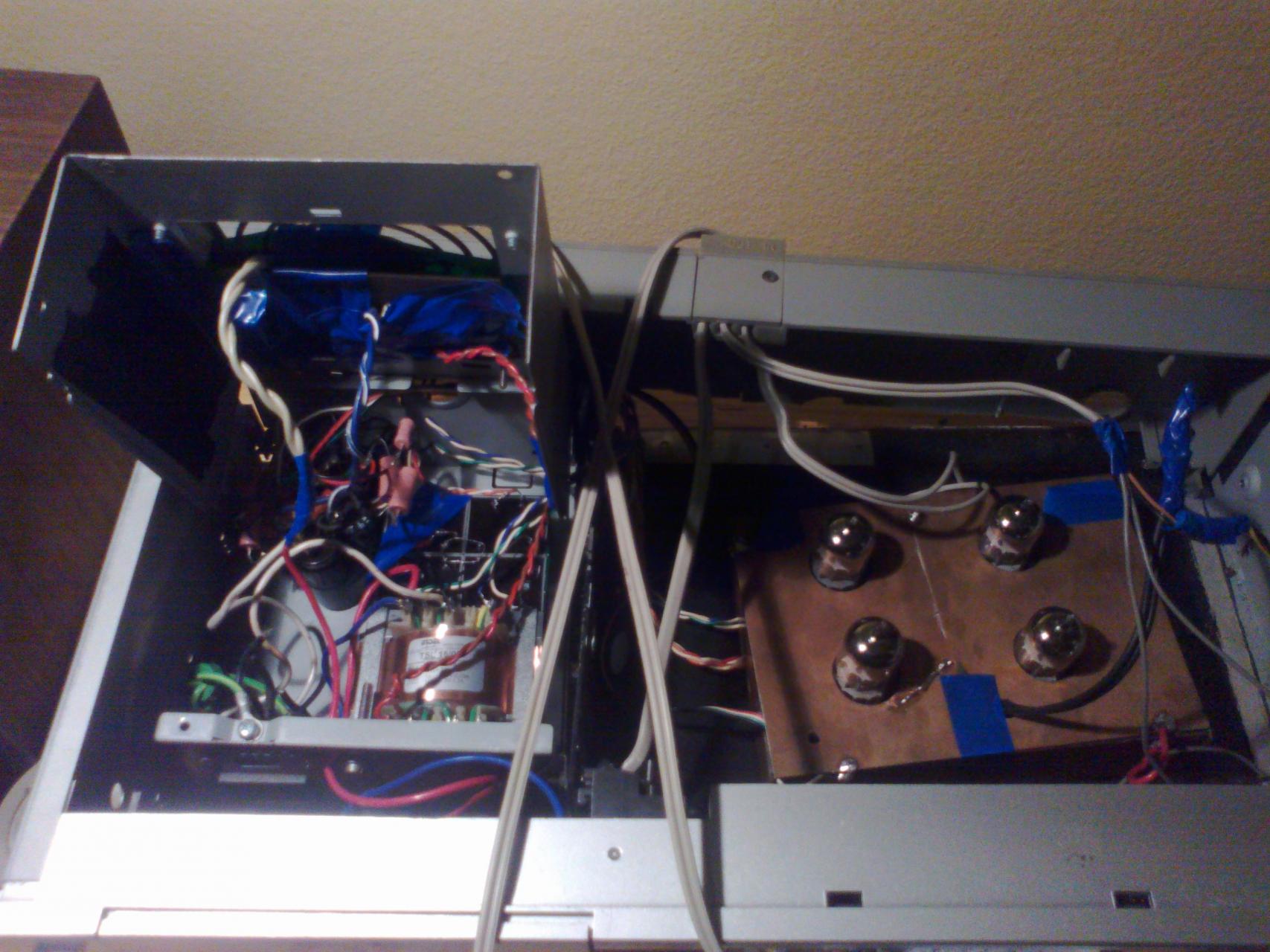

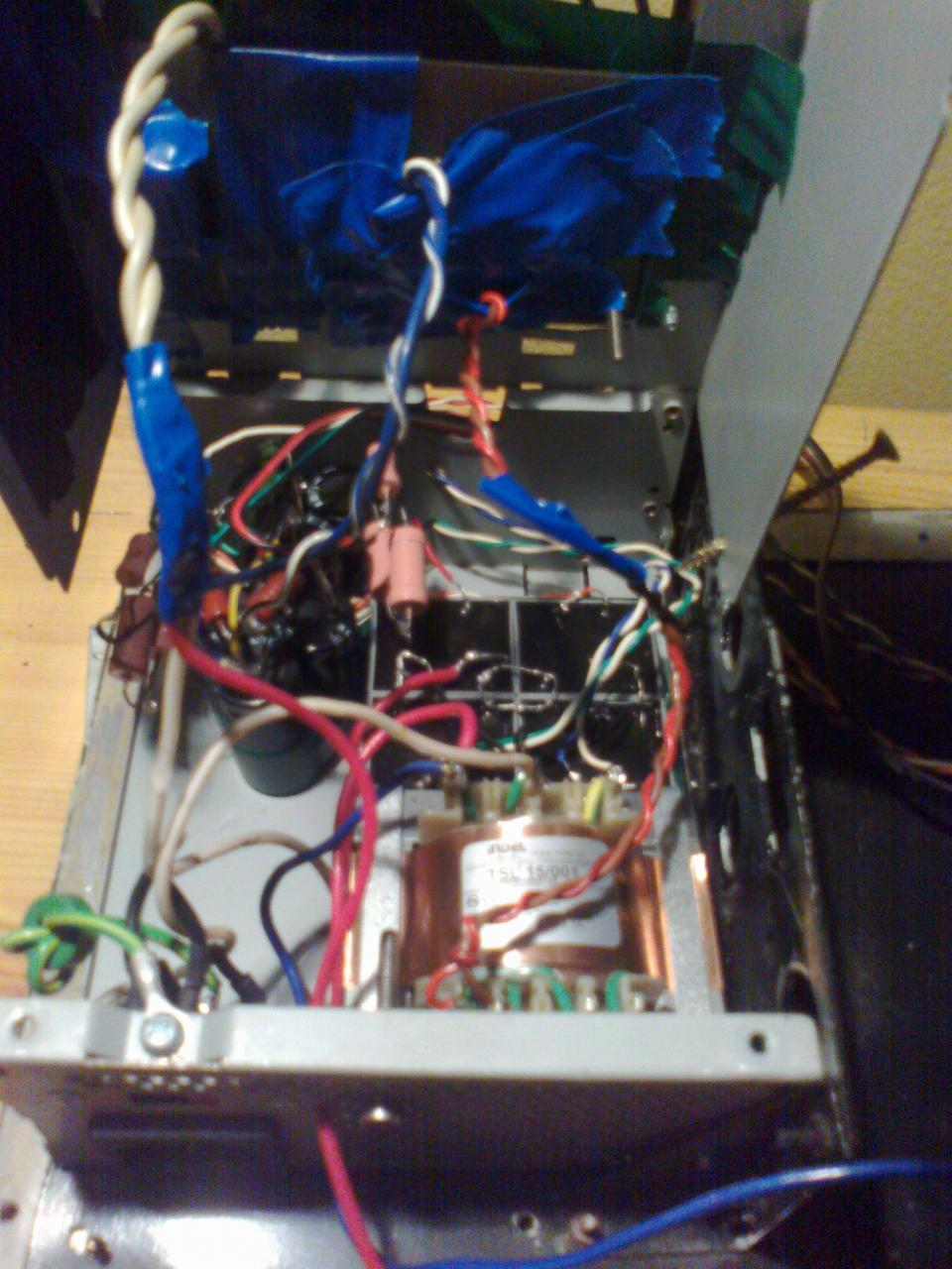

Élőben teljesen átlátható fotógépem egy régi telefon egyéb ként meg hamar kisül max 30p alatt.
Amúgy is csak félkész stádiumban van még a csöveket ki akarom venni abból a dobozból míg az elektronikát at tenni egy másikba. Erre max jövőhéten tudok időt szakítani. Közben a tranzisztorost megmutattam egy szakembernek, mert az egyik oldal csúnyán torzított és mivel én nem találtam meg a baj forrását.
3 nap múlva fel hív hogy mehetek kész van és amikor próbálja a szemem láttára nyírja ki az erősítőmet
mondom neki : ez csodás ezért kellettem?
Hogy nem próbálják ki mielőtt késznek nyilvánítják?
Nem tudtam eldönteni sirjak vagy nevessek ez borzalmas legközelebb viszem a csavarhúzót is hogy lássam mit is csinált!![;]](//cdn.rios.hu/dl/s/v1.gif)
Lompos48
bkercso
Lompos48
Ez látásra, minimális esztétikai érzékre még áramtalanítva is ártalmas. Már csak az írására meg könyvespolcára (?) lennék kíváncsi.
vodkaboy22
Lompos48
Azt hiszem elérted a csúcsot. Ennél rendetlenebb, rondább nem is lehetne.
bkercso
Olyan, mint egy elektroncsöves számítógép.

De nem 1N4007-el hanem MUR8100E-vel.
"Késleltetésre" és "Mute-ra" elég régóta bevált a Standby kapcsoló. 1,5-2mm-es kontaktus távolsággal és max 250Vac minősítéssel nem sok relé felel meg a célnak. Ha külön fűtő és Anód trafó van akkor meg gyorsan megeszi a kontaktust az ív.
Mágneskapcsoló, vagy sűrített levegős ív-óltás
vodkaboy22
Ez teljesen nem igaz
Diódásból karakterisztikailag hasonlót mint a cső nem tudsz. Nézz meg 2 ilyen karakterisztika táblát PL
EZ80 + 1N4007 Tipikusok. Ha hasonló karakterisztikát tudsz mint az ez80 simán ellenállás és diódával akkor várom a kapcsolást!
De itt nem csak ez a gond!
Az egyenirányító cső anódtáp késleltetését már csak relével tudnád megoldani vagy hasonló késleltető áramkörrel.
És ha profik akarunk lenni akkor kell a relé. -
vodkaboy22
A 2diódás amit átszerkesztettél azzal nincs baj.

Szilícium diódából is lehet csöves egyenirányításhoz hasonló hangot kicsalni.
Korlátozni kell a diódán(kis visszáramú, gyors tip.) átfolyó áramot egy ellenállással(attól függően mekkora belső ellenállást szeretnénk), majd a két soros alkatrésszel párhuzamosan kötni 22-100nF-os fóliakondit.
A kondenzátoroknál fogva Greatz kapcsolásba kötni.Itt is méretezni kell a feszültségtűréseket!!!

Akkor az a kapcsolás jó amit feldobtam de átmenetileg amíg a csőre várok jó lesz a dióda híd is.
KIRA\/NOVA
vodkaboy22
Befolyásolják.
Csöves egyenirányítás után ha egyből 100-200uF kondit teszel akkor ágyőő cső...
Leírják a datasheetben milyen egyenirányító cső mellé milyen alap dukál.Pl ÉN EZ80 mellé úgy építek, hogy:
EZ80 > 47uF > min 250 Ohm (1k általában) > fojtó min 5-10mH (50Hz-en ennyi...)> 390-2000uF
Kb EZ80 mellé ez jó.
De AZ21 mellé 60uF (47uF) - 300Ohm -

két db 100Ohm/2W-os ellenállással is megoldható a "közepelés", Előfordul hogy az előfok-cső közepét magasabb potenciálra kell kötni 40-60V-ra nem GND-re, ezzel az előfeszítéssel lehet csillapítani a fűtőszál rezgését.
AC fűtéssel is lehet brumm-mentes erősítőt csinálni, csak olyan minőségűnek kell lennie a csőben a fűtőszálnak és felfüggésűzésének.

Közben beszereztem a szükséges alkatrészek egy részét és felújítottam a Philsonic ak-635 erősítőmet szépen kiteljesedett a hangja mondanom se kell hogy a gyári kondik már 30 évnél is régebbiek voltak és 70%ban púposak a mostani kondikhoz képest azok kétszer akkorák voltak benne, így hát kicsit fura most de a hangja szép lett a mélyek kerekek teltek lettek és nem kopogósak.
KIRA\/NOVA
Igen épp úgy terveztem hogy több ellenállás segítségével fogom meg csinálni a fűtést úgy hogy lehessen jumerelni 6.3V -tól 12V -ig az ellenállásokat meg úgy tervezem hogy a 4-5A-es terhelést is elbírják.
6.3V , 7V, 8V, 9V, 10V, 11V és 12Vos jumpert fogok kiépíteni a csöveket párhuzamosan kapcsolva természetesen.
Az egyen irányításról egy cső fog gondoskodni ami 6x4 típusú és valahol 280-290V körül lesz. A fűtési áramkör természetesen félvezetős lesz. -

Ott van az a mellékelt képen a bal felső sarokban az a sőtét barna cucc van rajta két szorító is amit csavarral lehet szorosabbra húzni én már majdnem meg téptem. Kiváncsi lennék mire is kell ez neked?

A cső foglalatot nem is említettem mert azt is valaki kézzel gyártotta nyák-ból. és a táp magában is búg terhelés fügvényében szabad füllel is halható csak a kiváncsiság kedvért rövidre zártam a fütő ágat semmi elektronikával és rendesen hallhatóan zizegnek a lágyvasas lamellák vagy mik. Ezt már csak Szent Péter és a Szent lélek tartják életben

Megmér(et)ném (de inkább cserélném) azokat a kondenzátorokat. 1968-as kiadású matuzsálemek.
KIRA\/NOVA
kéken foszforeszlált a cső tetejének egy része de felcseréltem az 1. a 2.al és most nem csinálja. Mért a tű feje is egy apró mágnest mozgat egy tekercsben ami elektromos áramot indukál ami maga az audió jel amit Eq-n pc vel be is tudtam lőni minimális hangerő melett az a Riaa szabványt, mély le magas fől stb...
Akárhogy is a dc áram körön 4 kondi van az első 500V lekopott uF a 2.-hoz egy ellenállás megy -

AC360V > Elméletben 500VDC ! Ha csöves egyenirányítás van akkor persze más a tészta akkor jogos lehet a 400V. (Nagy veszteség)

Nem épp ekkorka úgy kb 25x25x25cm a tekercs nincs lefedve tehát bárhova tehetek leágazást műszert minden féle képpen veszek a feszültségtől már nem félek ez is rázott mármeg 1x-2x azóta ovatos vagyok. Na meg a 380Vos füresz gép is de az más tészta volt.
