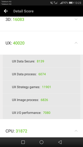

Hello Mindenki! F.R.nélkül EVA-L-19(7.0,64-bit) Antutu:98086,3D:18896,UX40236,CPU:33572,RAM:5382
