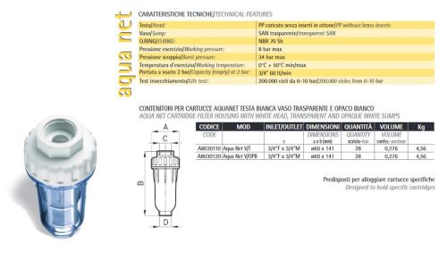

wwenigma
Jómunkásember
10+ éve hasznalunk egy Aqua NET-et (Salvalavatrice vagy mi a t*köm), még egy ujratöltésre van itthon bele kristály. Igazabol fogynia vagy áttetszőséget kéne váltania ahogy kijön belőle a hatóanyag, nem változott csak azt vettem eszre hogy a 1,5 éves mosogep dobja lassan fakul...nem csodálom mert 3 éve töltöttem utana és a csapból ásványvíz folyik...első kérdésem erre vonatkozna, ujabb gépeknél ki mit tud az ecetről? A régi Whirpool 10 évig ment, 6-9 havonta kapott 1 liter 20%-os ecetet 90°-on dupla öblítéssel (egyszer sem szivattyuzta ki az elején) majd elhalálozott csapágyproblémával, tükörfényes dobját nem tartotta tovább. Az uj Zanussikról keresek infót, változott-e barmit a belsejük aminek már árthat az ecet ugyanilyen kezeléssel? Illetve hol lehet polifoszfát kristályt kapni jó áron.
Pl. itt van ez (hozza valo filter), gyk mindenhol ugyanezt kapom meg?
A mostani filter-adagoló az Aqua.it termék.
ui.: nem folyik, zárt rendszer ezert nem ertem az elozo hozzaszolasokat, a bekötőcsapra van téve egy hosszabbito majd jön ez és erre megy a mosógép bekötőcsöve.
Csabroncka
Tökre nem értelek! Az adagolóból még ferde állapotban sem tud kifolyni a víz. Ha rendesen felteszed a két végét, normálisan csatlakoztatod, akkor miért folyna ki? Ha kinyitod a csapot akkor nyomás alá kerül, ekkor sem spriccel - és levegő sincs benne mert az az első használat alkalmával kiengedi a mosógép. Egy totál zárt rendszer az egész.
dbius
Csabroncka #48 üzenetére
Ilyen csapra raktam rá, maga a csap nem volt függőleges helyzetben, tekerni kellett rajta (nyugi, ellenőriztem, maga a csap a kis mozgatás után nem ereszti a vizet
Hogy mondjam, valóban nem ez a szakmám, de azért rengeteg dolgot megcsinálok a ház körül (mosógépet is én javítottam, szedtem szét, ill. raktam össze), egy ilyen dolog felrakásához sem látom értelmét szakembert hívni, viszont azért egy teljeskörű tájékoztatás lehetne a cuccról, ha már beszélnek róla.
Többek között - nem sértésként - a Te leírásodban sincs benne, hogy bizony ezt a cuccot tök függőleges helyzetben kell berakni, mert különben folyni fog belőle a víz, a képekről pedig nem látszik, hogy ez a cucc bizony nem úgy van összerakva, hogy levegő is kell neki működés közben.
Csabroncka
Az adagolót egyszerű felszerelni, csak azért nem árt érteni hozzá! Tehát maga az adagoló amire fel tudod szerelni egy úgynevezett mosógépcsapra csatlakoztatható (egyenes és széles a menet alsó pereme):
Érdemes venni másik tömítést hozzá, mert amit adnak hozzá az általában egy rakás kuka!
Vizes boltban mindent kapsz, és ha nem értesz hozzá a későbbi áradások elkerülése érdekében tényleg jobb ha szakembert hívsz

Kipróbáltam, működik, mosás előtt a dobba öntök egy csomag sütőport, és valóban nincs a ruhának "szaga" utána. Azóta pár csomag sütőpor ott van a mosópor/gél mellett a polcon
Szerk: A cikkírónak: Köszönöm, számomra nagyon hasznos volt a cikk. Be is ruháztam egy poli foszfát adagolóra, de rendesen megszenvedtem vele, mire normálisan be tudtam rakni.
Ugyanis, ez valahogy úgy van megcsinálva, hogy nem zár légmentesen, hanem kívülről "szív" levegőt, amikor a gép engedi be a vizet és folyamatosan csöpögött belőle a víz.
Aztán észrevettem, hogy a feltöltő csap, amire csatlakoztattam, nem függőleges állásban tartja ezt a tartályt. Megszenvedtem vele, de most úgy tűnik, hogy függőlegesen áll az adagoló és talán - kop - kop - megszűnt a vízszivárgás is belőle.
Nem tudom hány fajta van ezekből az adagolókból - ránézésre én olyat kaptam, amilyen a cikkben van linkelve - de vagy 3 órámba telt, mire remélhetőleg cseppmentesen működik a cucc. Azért a dobozára ráírhatták volna, vagy akár a neten megemlíthették volna, hogy csak akkor működik rendesen, szivárgásmentesen, ha tök vízszintesen áll az adagoló, máskülönben kifolyik belőle a víz, akármit csinál az egységsugarú user...
Erre tehát nem árt figyelni azoknak akik utánam, hozzám hasonlóan akarnak egy ilyen cuccra beruházni.

Igényes, és hasznos írás. Gratula. Esetleg egy ilyen mosógép elé köthető adagolót hol lehet beszerezni?
Ecet, mindenhova. Olcsó, jó, szuperbioorganikustermészeteslebomló.
