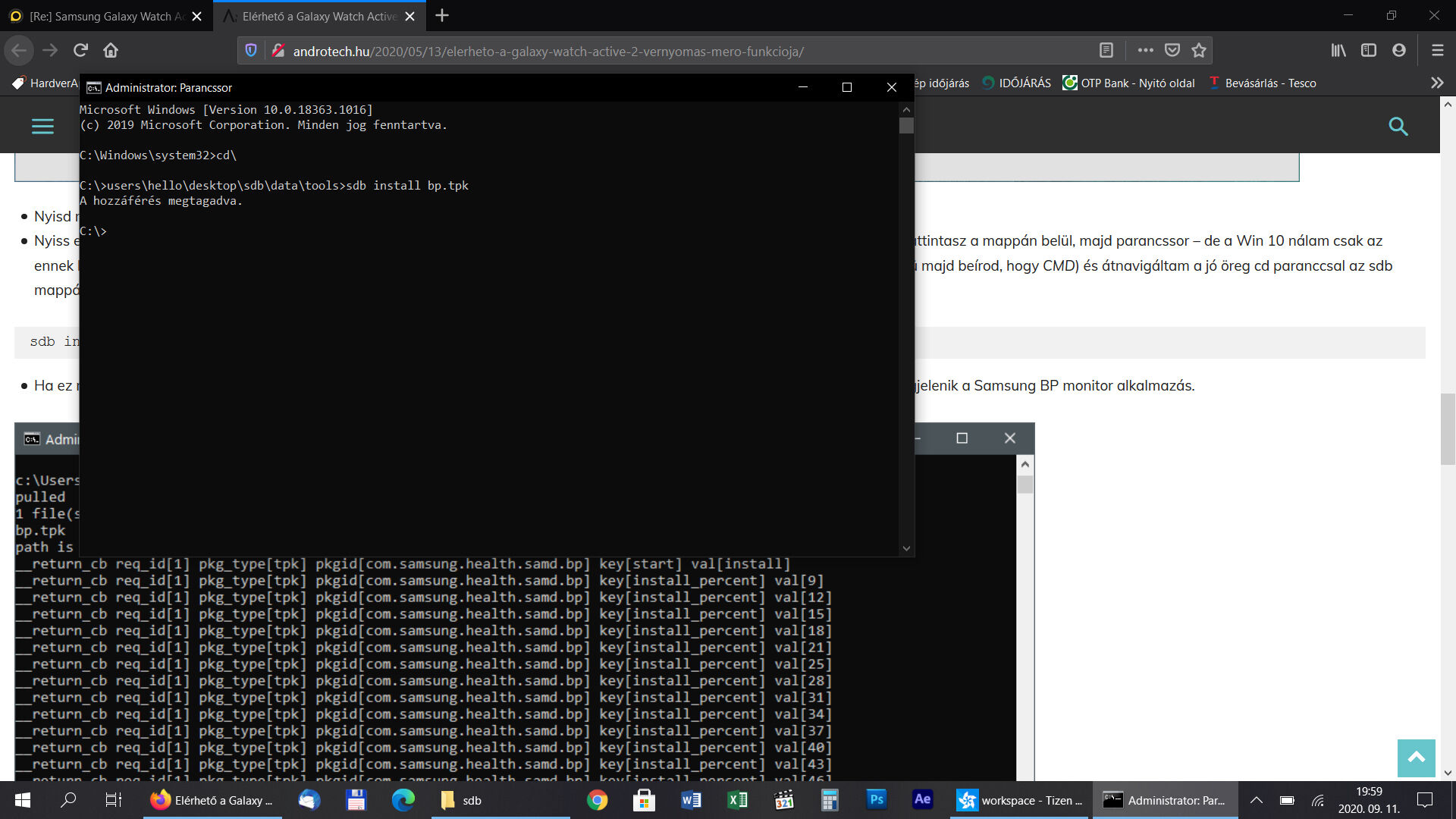

Üdv itt mi lehet a gond az óran 5.5tizen van.ugyan ez történik ha rendszergazdaként inditom a cmd parancsot. [kép]

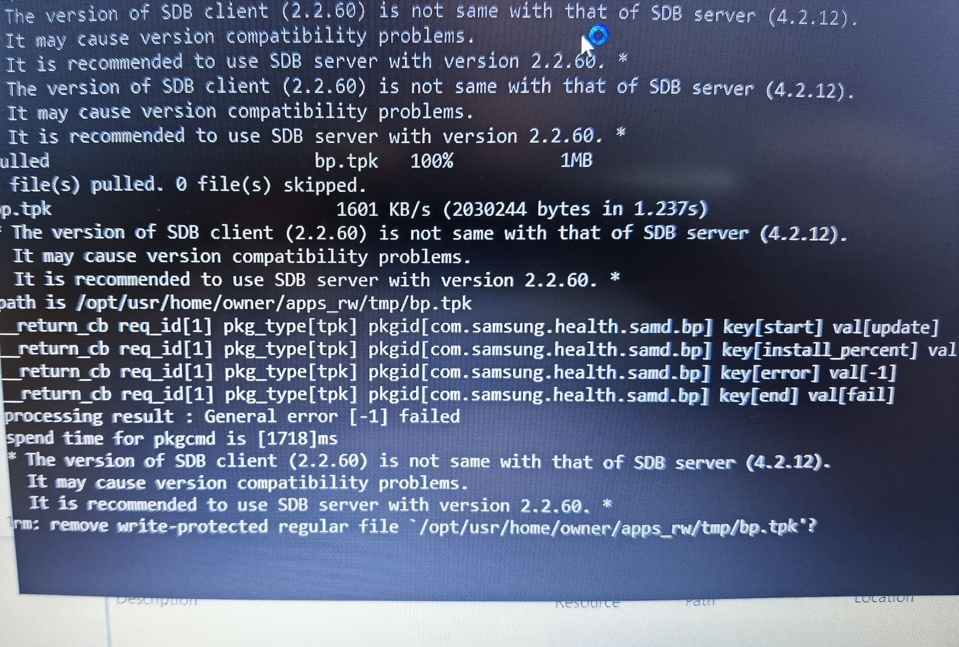

Én próbálkozok 2 napja,de mindig elakad,ott amit már lefényképeztem.Gondolkoztam már egy gyári visszaállításon.

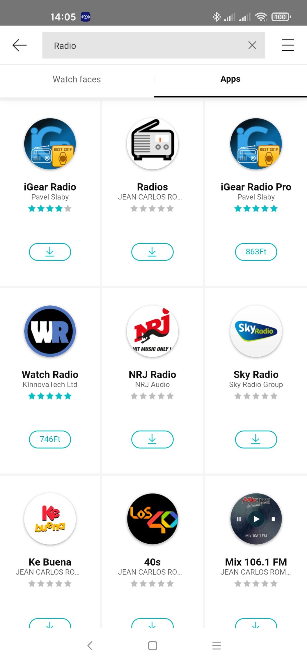

Ha megy a telón egy online rádió app (mondjuk a Daily Tunes) annak a hangját ki lehet rakni az órára? Tehát, hogy házon belül ne kelljen a telefont hurcolni magammal hanem az órán menjen a rádióadás.

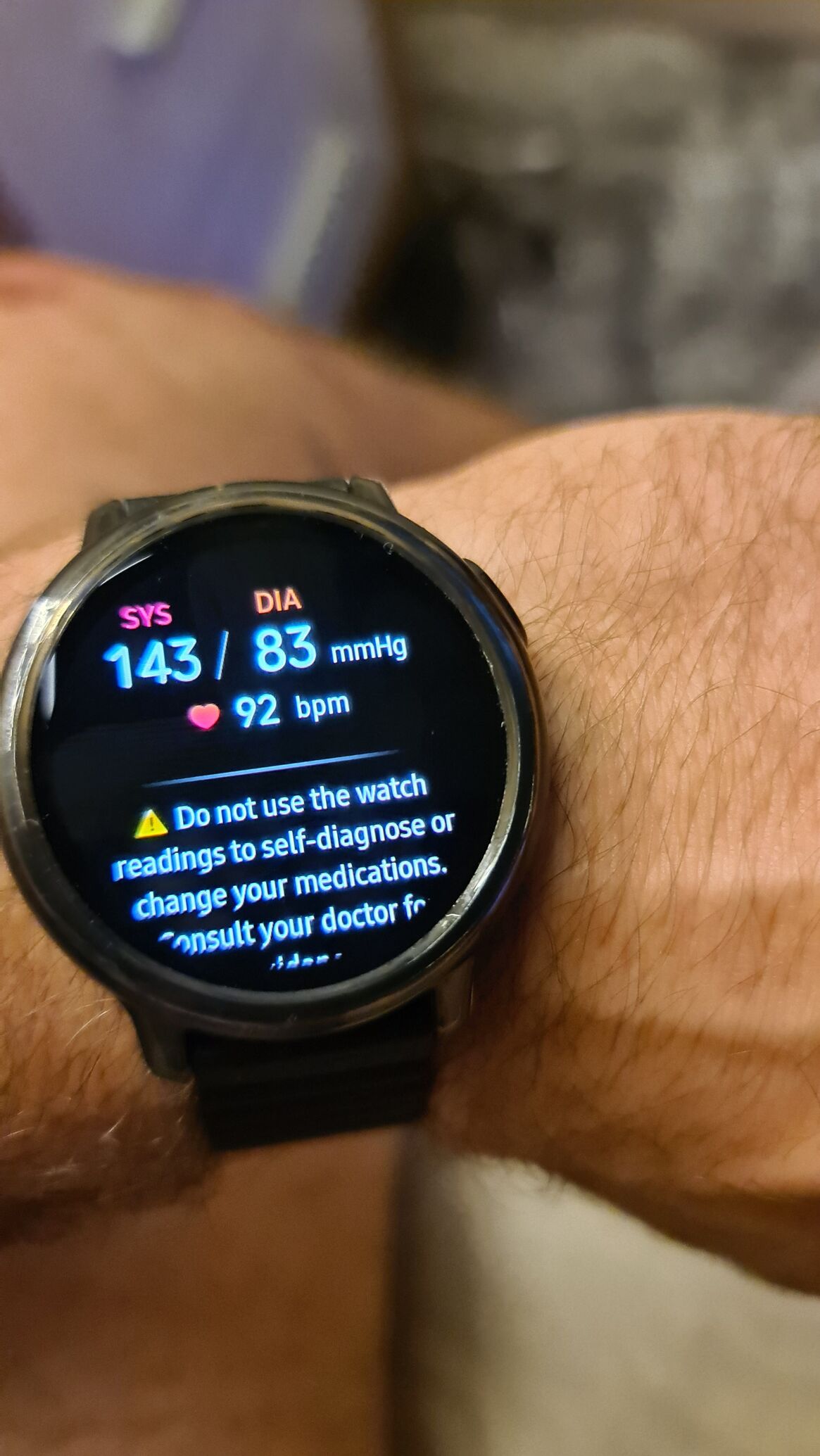

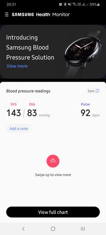

Nem ment föl? Én a 143/83-ra azért ezt nem mondanám

Nah grat, es meg a vernyomasod se ment fel tole
johet a firmware csere es az ecg..

Schuler888
Lacielvtárs #3239 üzenetére

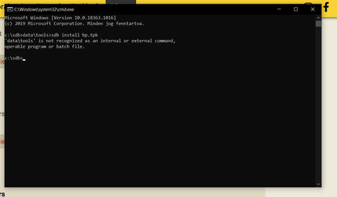

Leellenorizted hogy a letoltott a mappaban tenyleg a leirt eleresi uton ott van-e a fizikai fajl?
Lacielvtárs
Schuler888 #3238 üzenetére
Schuler888
Lacielvtárs #3236 üzenetére
"Indtall" elirtad az utso parancsot
Lacielvtárs
nah jó ennyi , feladom, eddig bírta az idegrendszerem
Lacielvtárs
kakuk.tamas #3235 üzenetére
kakuk.tamas
Lacielvtárs #3234 üzenetére
A
cd..
paranccsal lépsz vissza egy mappát.
Utána simánmeghajtójel:
paranccsal váltasz meghajtót, és acd[szóköz]mappanév
paranccsal lépsz a könyvtárba. -
Lacielvtárs
Skynet258 #3233 üzenetére
igen az megvolt, benne is van, a kis vagy nagy betű gondolom nem számít...
hát ami a képen van az tényleg nem rendszergazdai mód...
no megpróbálom a leírod alapján újra
tényleg köszönöm hogy időt szentelsz nekem
az a baj hogy a rendszergazdai parancssor, ide dob de:
C:\windows\system32...és nem tudom hogy tudok visszalépni
bocsi hogy ilyen béna vagyok -
Skynet258
Lacielvtárs #3232 üzenetére
Sokáig írtam azt a hsz-t, közben telón hívtak.
Ez megvolt?
Nyisd meg a kicsomagolt sbd mappát, azon belül nyisd meg a tools mappát, és ebbe másold be az előzőleg letöltött BP.tpk file-t.
A parancssorod nem rendszergazda módban van ha jól látom?
Amúgy időről időre vannak anomáliák, nekem felment simán, másnak nem látja az órát, nálad a parancssor... ilyenkor jó ha tudod mi miért és hogyan történik, mert ha csak lemásolod a lépéseket de bejön valami egyedi hiba akkor arra a leírás nem ad választ, magadnak kell összesakkozni.

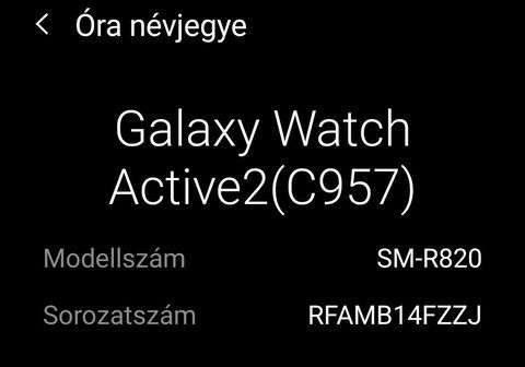

Órán: Óra névjegye ---> lentebb Szoftver ---> Szoftververzióra (asszem) hétszer rákoppintasz, kiírja, hogy bekapcsoltad a Fejlesztői üzemmódot.
A másik meg ugyanott lényegében, az Óra névjegye menüben, legalul (Hibakeresés, ez a debugging mode).

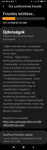

Én most úgy néztem, hogy Galaxy Weareable progi --> Óra szoftverének frissítése --> Utolsó Frissítés és középtájon ott a link ami fix, csak a /doc.html előtti 3 betű változik a CSC-nek megfelelően.
Plusz ha már megtaláltam beteszem ide is:
BTA1 firmware XDA-ról ha valaki vissza akarná tenni a ROM-ot. Ez csontra ugyanaz a firmware ami nekem is most például fent van, tehát ha romolgat valaki de kéne a gyári akkor ezt mentse le azért.
