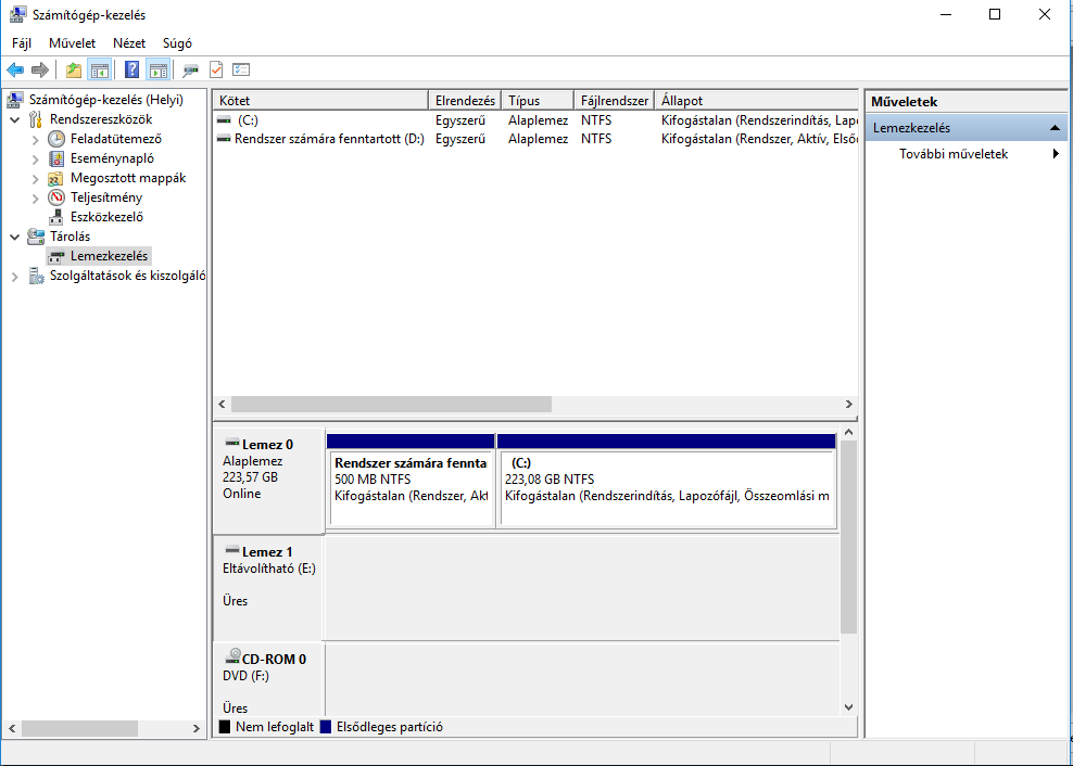

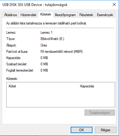

Sziasztok!! A segítségetekre lenne szükségem!
Volna egy 64 gb-os pendrive-om, ami valójában csak 16 gb. Hogy, s miként tudom megcsinálni, hogy a gép is csak 16-ot lásson? Mert rálehet másolni a 64-et,de a java rész hibás.A valós méret 16. Több teszt szerint.Menteném a menthetőt, mielőtt kidobnám.
A cmd,list disk stb parancssoros megoldást próbáltam,de nem látja a gép a pendrive-ot.Az adatait kiolvastattam:
USB Device ID: VID=0000 PID=7777
Ha jól sejtem a 0-k nem túl jó számok ebben az esetben!?Valami más ötlet?
Előre is köszönöm!!!

Chipsbank UMPTool vagy APTool lehet
