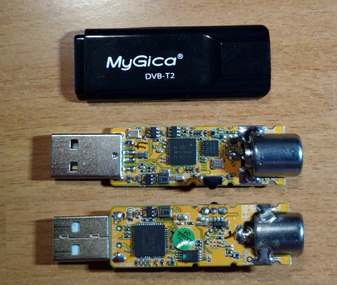

Update: lehet hogy már t230C változatot küldenek, ami linux alól még lehet nem alapból ismert. Kép a T230C belsejéről [link]
Update 2018.12.08: Már T230C2 "0572:c68a" változat is létezik, amely más chipsetes és jelenleg nem is nagyon támogatott linux alól. CrazyCat féle media build és CoreElec dvb firmware gyűjteményben már szerepelhet.
