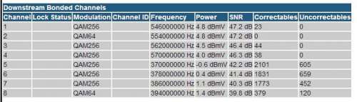

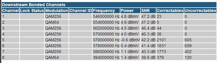

Még berakok neked egy képet a mostani telekomos kábelmodemeről, hátha segít megérteni a dologt:
Jól látható, hogy az első négy és a második négy DS csatorna között több száz MHz "távolság" van, mivel dupla tuner blokkosak a 8 csatornás modemek. Így lehetőség van rá, hogy a második négy csatorna bárhol legyen egy-egy bonding group-ban, míg az első négy minden csoportnál azonos a multicast miatt. Így például 16 csatorna között is megoldható a normális terheléselosztás egy szegmensen belül úgy, hogy a különböző modemek különböző második négy csatornát használnak, nem ugyanazt. Sőt, bonding group váltással (DBC) a dinamikus terheléselosztás is megoldható a szegmensen belül.

Szereintem az itt mutatott csatornák analógiában vannak az előfizetéssel:
- a 2 64-es csatorna a 2 db SD stream (egy nézésre és egy felvételre)
- a 6 db nagyobb csatorna pedig a 30Mbit-es netreMi ez ha nem dedikált sávszélesség? Mondjuk nem zavar semmit, olyan megalázóan kevés.
Csak azt nem tudom, hogy a QAM64 és a QAM256 sávszélességet is jelölnek-e? Ha igen akkor könnyen kiszámolható a IPTV-re elkülönített sávocska keskenysége...
