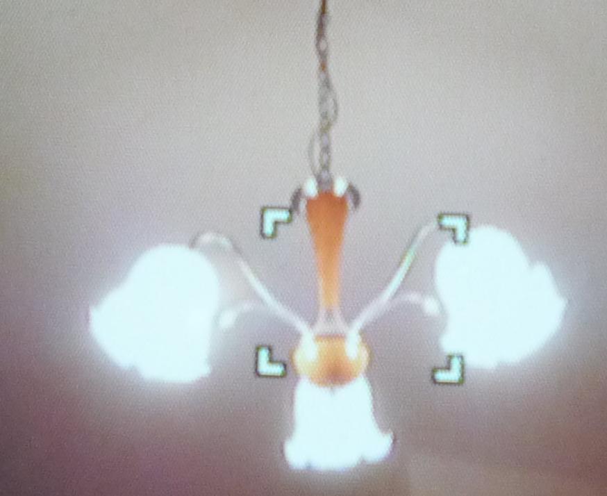

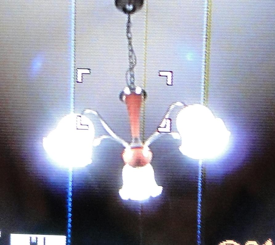

Tesztelt valaki már úgy két kamerát egymásmellé fogva, hogy az egyiknek CCD a másiknak CMOS rendszere volt?
Egészen más képet alkotott a két gép, holott mindkettő SONY volt.(HC5 DV-re állítva a másik is SONY volt hasonló paraméterekkel-ez csak a DV minőséget tudta.)
Egy kis olvasnivaló-érzékelők
Gyorsan készítettem két képet, döntsön mindenki belátása, vagy pénze szarint, én a CMOS rendszert részesítem előnyben.(/IMG)[/L] [L:/dl/upc/2010-12/30/219023_slafyrwnbquxavs0_ccd-fuji_s_800.jpg](IMG:/dl/upc/2010-12/30/219023_slafyrwnbquxavs0_ccd-fuji_s_800.thumb.jpg)(/IMG)[/L]](//cdn.rios.hu/dl/upc/2010-12/30/219023_b3s1kz2ruyyzxcyo_cmos-sony_dschx1.thumb.jpg/800)
Az első SONY DSC HX1-CMOS rendszer, a második FUJI S ?800 CCD -
