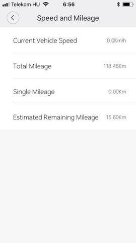

Én egyelőre lekopogom, hétfő óta 120km ment bele BP városában, XVI. kerületből I. kerületbe járok vele dolgozni. Gumiknak semmi baja, igaz próbálok vigyázni rá ahogy csak tudok.
Melóhelyen 100%ra töltés után így értem haza pár perce (kb 13,5km):
Single milage azért nem látszik mert rátettem töltőre és elfelejtettem előtte screenshotolni. Viszont jó a tudat hogy simán tudnék úgy járni hogy csak melóhelyen töltöm
Amúgy imádni való kütyü, keletitől stadionokig simán tudtam "versenyezni" egy trolival úgy hogy üres volt az út sima egál, pici forgalom lett volna akkor könnyen nyerem
