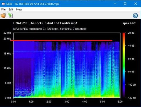

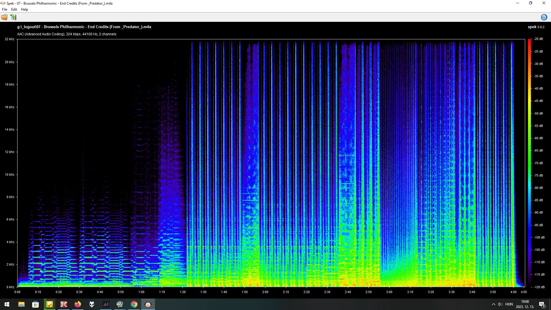

a wikipedia szerint a fraunhofer aac-ben van egy agresszív aluláteresztő szűrő, melyet csak a legjobb vbr kapcsol ki
The FDK AAC encoder employs a more aggressive default low-pass filter than is used in other codecs. Higher frequencies are removed so that more bits are available to better describe sounds of lower frequencies, improving the overall quality for most combinations of recordings and listeners. In some, not completely rare, combinations the missing high frequencies are noticeable. The library allows overriding the low-pass filter setting, and in the highest VBR mode effectively applies no filter at all.
https://wiki.hydrogenaud.io/index.php?title=Fraunhofer_FDK_AAC#Bandwidth
The default bandwidth (or low-pass filter cutoff) for each bitrate mode will be the minimum of the appropriate value in the tables below or half the sample rate. This can be overridden, but the maximum value is 20000 Hz. -

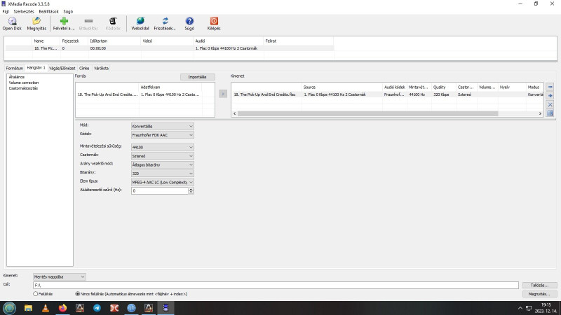

Xmedia Recode - AAC - Fraunhofer AAC - ABR 320, MPEG 4 AAC-LC Szűrő nincsÚgy ez volt helyzet az Apple kodekkel is.
amorpheus81
Szia! Le tudnád írni milyen programmal és paraméterekkel tömörítettél aac formátumba? Hihetetlennek tartom hogy 320kbit/seces bitrátával 16-17khz-nél vágja a jelet.... meg az aac rosszabb minőségű tömörítés mint az mp3!? Köszi.
