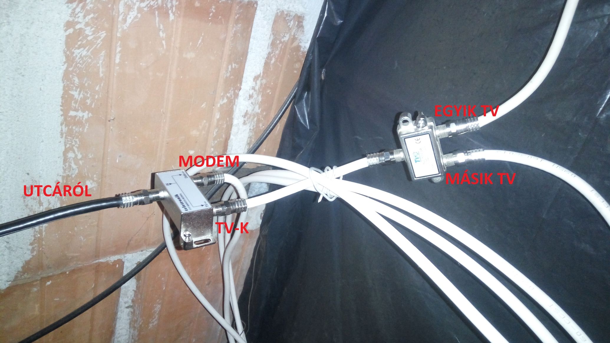

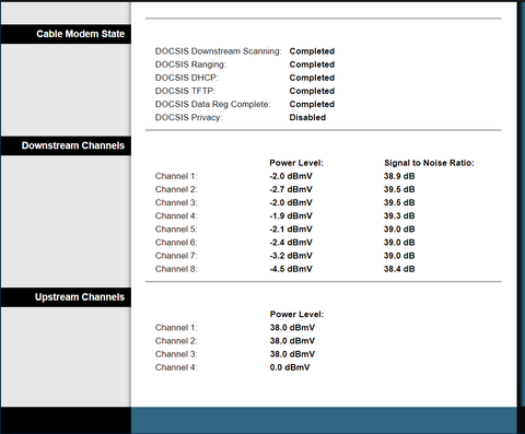

Alteran-IT
Hát igen, nem hatalmas baj, de azért baj, a DOCSIS-nál nem valami jó az ilyen gyenge jelszint, általában az a jó, ha 0, vagy afölötti értékek vannak, a mínusz már eléggé problémás, -5-ig még épp hogy elmegy, de már olyankor is problémás szokott lenni, -10 körül meg már katasztrófa (már -7-8 is eléggé szar), vagy szar az osztás házon belül, vagy házon kívül a szintezés, illett volna ezt is megnézni a szerelőknek mikor kimentek, hogy csatlakozó csere előtt és után milyenek a jelszintek, meg ilyesmi, látszik milyen értelmes banda.
Az adási jónak tűnik, bár az SNR nem látszik, csak CMTS oldalon (pedig meg lehetne oldani, hogy a modem lekérdezze a CMTS-t, csak egy kis ész kéne hozzá), így azt csak a szolgáltató látja, lényeg hogy érdemes lenne velük átnézetni a belső hálót és ha az rendben van, akkor a külsőt is, mert ez így hosszú távon nem okés, főleg ha a modem is problémás.
Egyébként a modem előtt hogy van elosztva a koax, vagyis milyen osztóval és hány eszköz van még rajta? -

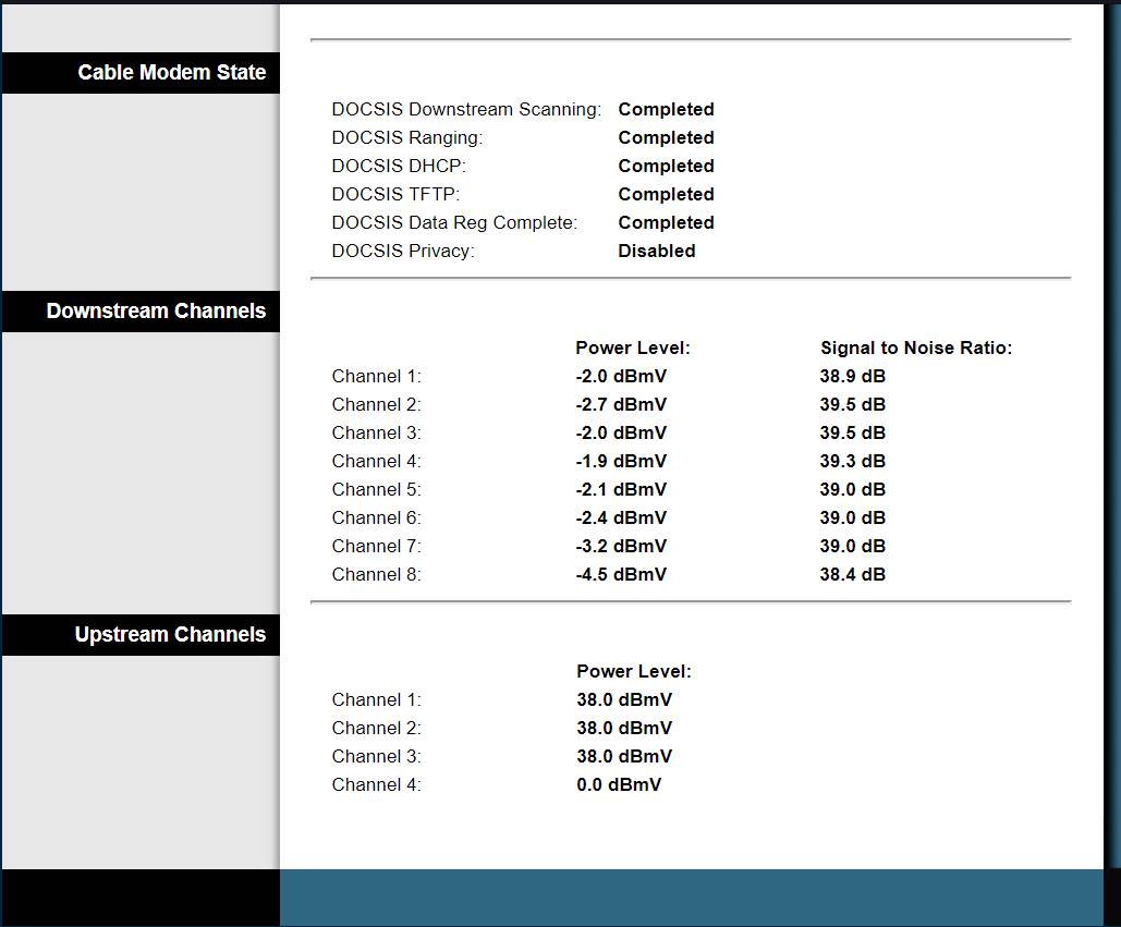

Alteran-IT
Igen, mondtam hogy ez lesz, mert egy csatlakozót kicserélni könnyebb és gyorsabb is, mint egy modemet, mert akkor már hívni kell a központot, bediktálni a MAC címet, megvárni míg felviszik az instabil szar rendszerükbe, majd még ugye a felregisztrálást, a szoftverfrissítést is meg kell várni, de te is meg ők is jobban jártak volna, mert nem kellene már nem tudom én hanyadik alkalommal kimenni, egy csomó benzint elbaszni, meg neked is már stabil lenne a szolgáltatás, de hát pár helyen olyan okosak a szerelők, hogy csak na. Egyébként meg nyugodtan lehetett volna mondani, hogy nem baj hogy szar volt a csatlakozó, azért biztos ami biztos, a modemet is cseréljék ki, főleg ha már kihozták.
Amit a 192.168.100.1 cím alatt látsz a böngésződben, pl. ilyenre:

A jelszintekről amúgy egy print screen-t tudsz lökni? Az adási értékek érdekelnének a legjobban, mert ha az magas, általában akkor szokott ilyen szakadozás lenni nagyobb hálózati kihasználtság esetén, bár a letöltési csatornák is lehetnek problémásak.plömplöm: Azért egy csatlakozó nem okoz ilyen problémát (legalább is nem lenne szabad), főleg hogy az leginkább a szigetelésnél játszik szerepet, a kábel belső ere a lényeg, ha az benne van rendesen a modemben, akkor az nem olyan baj, ha a csatlakozó laza, másik meg hogy pont nem sávszél emelésnél kellene jelentkeznie, mert eddig nem volt semmi baj.

Ez a második modemem, valamikor 2 éve lett leváltva egy Motorola modemről, az első sokkal jobb volt. Nagyon jól leírtad, ez tetszik alteran95.
Tényleg valami szar adapter van hozzá. Elfogok menni személyesen, hála őszi szünetem lesz jövő héten.
Hogyha kicserélnek ugyanolyan adapterre vagy valami szart, akkor elfogadom a javaslatot, veszek valami használtan laptop féle tápot, de a gond, hogy annak más a csatlakozója. Ebben nem vagyok annak nagy szakértő, de ha tudsz ebben segíteni akkor hallgatlak. -
Alteran-IT
Végül is sikerült a modem tápcsere? Mert anno nekem is azzal volt a probléma, ritka egy szar tápot adnak hozzá és amiatt szar az egész kapcsolat, állandóan túlmelegszik, ráadásul nincs benne elég teljesítmény és amikor kicsit jobban terhelődik, akkor már szakad a kapcsolat.
Ami meg a szolgáltatót illeti, tiszta hülyék, ők úgy se látják, hogy mennyit ad le a táp, csak azt látják, hogy éppen működik a modem, meg milyen a jelszint, bár lehet jelszint probléma is, de valószínűleg inkább tápegység lesz.
Fel kell őket hívni még egyszer és fenyegetőzni kell, hogy a fogyasztóvédelemhez fordulsz ha nem cserélik ki, vagy esetleg ha gyorsan pontot akarsz tenni az ügy végére, akkor beviszed az egyik ügyfélszolgálatra és ott kicserélik neked a modemet tápostul, érdemesebb lenne ezt megpróbálni, vagy ha azt akarod, hogy kijöjjenek, akkor valamivel vágd gallyra, azt telefonálj be, hogy szar, sokan így csinálják.
Egyébként meg egy normális táp a csere után sem árt, az ilyen gagyi több ezer forintos 15V 1A-es tápokat felejtsd el, helyette inkább vegyél egy 15V xA-es (általában 3-6 A-ig vannak, de van nagyobb is) laptop tápot, mert az ténylegesen leadja azt teljesítményt, ami kell neki, ráadásul stabilan, nem muszáj újat venni, vehetsz használtan is, azzal se lenne semmi baj szerintem, viszont a gyárit azt muszáj valamire lecserélni, mert valami ritka szar. Múltkor rámértem a 15V 1A-es tápra 17.9V, viszont csak 0,5 A, ami vicces, mert ha folyamatosan nagyobb, vagy alacsonyabb feszültséget kap a modem, akkor hamarabb gallyra megy, nem értem azokat az idiótákat, akik ilyen szar tápot adnak mellé, mert egy normálisabb táp nagyobb mennyiségben nem kerül többe darab árban max. 100-200 forinttal, de már nincs annyi gond, na meg ami még vicces, hogy a régi ED 2.0 motorola modemhez komolyabb táp volt mint az ED 3.0 Cisco modemhez -
Benir8
Körülbelül 4 éve vagyunk Pr-telecomnál.
Másik topicban is írtam. Továbbra is fenn áll a hiba, már harmadszor is felhívtuk őket és nem hajlandóak lecserélni a modemet. Van bármi ötletetek? -
