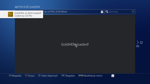

GoldHEN betöltése

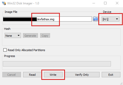

Töltsük le az exfathax.img fájlt, majd egy üres (értékes adatoktól mentes), USB 2.0-s pendrive-ra írjuk ki a Win32DiskImager segítségével.
Nyissuk meg a konzol internetböngészőjében a következő weboldalt:
és kövessük a lépéseket. Tehát amikor kéri, akkor dugjuk be az előkészített pendrive-ot, és adott időben nyomjunk rá az OK gombra.
Jellegéből adódóan nem tökéletesen stabil az exploit, vagyis előfordulhat, hogy sikertelen a folyamat, és ritka esetekben akár le is fagyhat, vagy le is kapcsolhat a konzol. Ha ilyet tapasztalunk, akkor próbáljuk újra, amíg be nem tölt a GoldHEN.

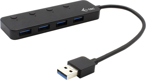

Tipp3: A konzol USB portjának kímélése érdekében érdemes lehet vásárolnunk egy kapcsolós HUB-ot.

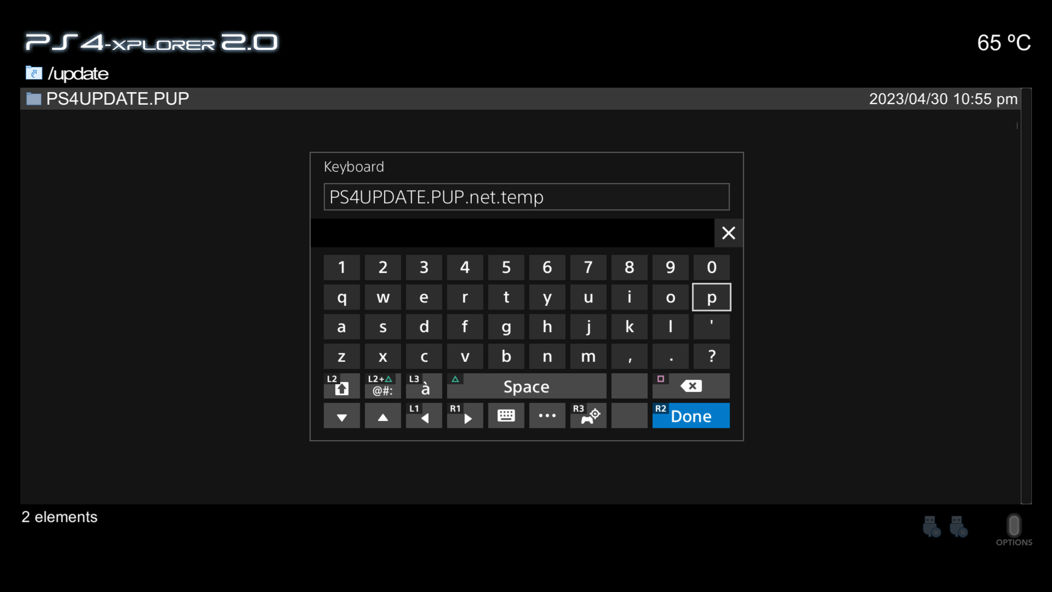

Indítsuk el a PS4-Xplorer-t, majd a /update mappa alatt hozzunk létre egy-egy almappát, PS4UPDATE.PUP és PS4UPDATE.PUP.net.temp nevekkel. Ez további védelmet nyújt a rendszerszoftver frissítőfájljainak nem kívánt letöltése ellen.

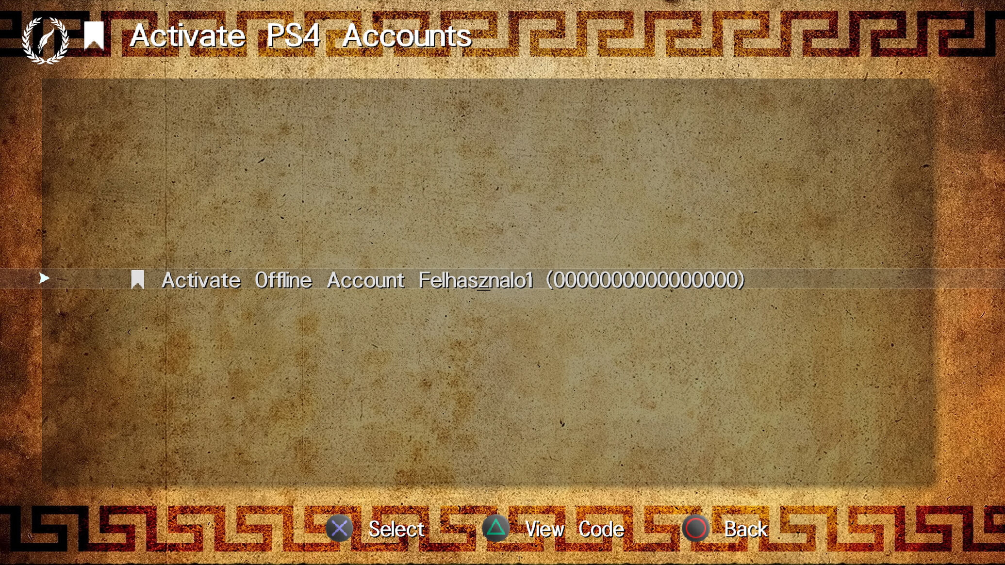

A helyi felhasználók teljes értékű használatához a fiókok aktiválására van szükség. Ezt az Apollo Save Tool indítása után a User Tools > Activate PS4 Accounts opcióval tudjuk megtenni.

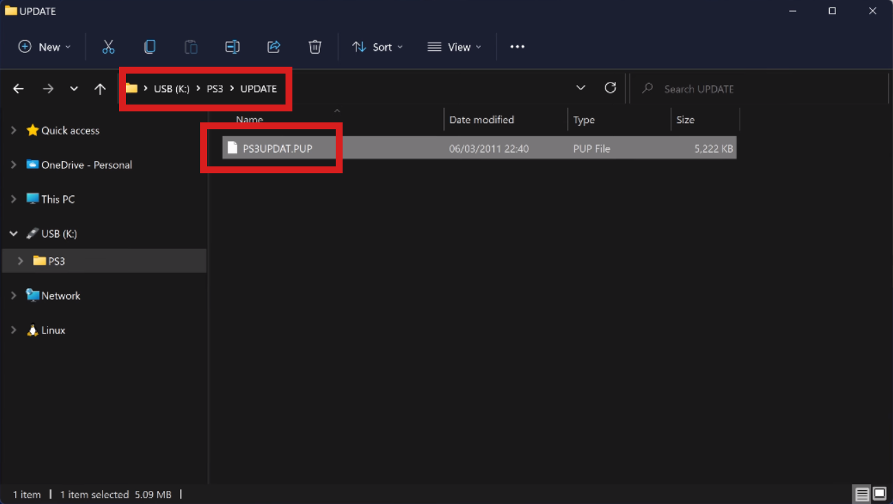

Töltsük le a HFW_4.92.1_PS3UPDAT.zip fájlt, majd csomagoljuk ki belőle a PS3 mappát a frissen formázott pendrive-ra.
Opcionális, de ajánlott, hogy számoltassuk ki a pendrive-ra másolt PS3\UPDATE\PS3UPDAT.PUP fájl MD5 ellenőrzőösszegét, aminek d9e8fb1ac0303c514656a0af48bcd3e7 kell lennie. Legegyszerűbb, ha böngészőben megnyitjuk ezt az oldalt, és belehúzzuk a PS3UPDAT.PUP fájlt a Drop File Here mezőbe.
Ekkor automatikusan kiszámolja az értéket, és ennek kell egyeznie.Biztonságos eltávolítás után dugjuk be a pendrive-ot a PS3 jobb szélső (az optikai meghajtóhoz legközelebb eső) USB portjába, és navigáljunk el a konzolon a Settings > System Update menüponthoz. Itt pedig válasszuk az Update via Storage Media opciót, majd nyomjunk rá az OK-ra a telepítési folyamat elindításához.

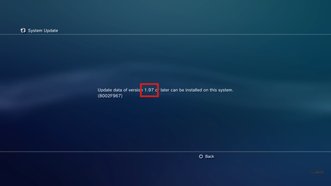

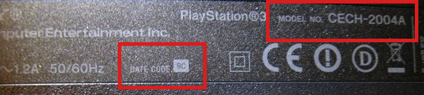

CFW csak bizonyos PlayStaion 3 modellekre telepíthető, amelyeknél a MinVerChk (Minimum Version Checker) 3.56 vagy alatti verziószámot mutat.
Ami biztosan kompatibilis:
• Régebbi, „FAT” típusok
• CECH-20xx és CECH-21xx modellszámú Slim
• CECH-25xx modellszámú Slim 0C és 0D dátumkóddalAmi MinVerChk-es ellenőrzést igényel:
• CECH-25xx modellszámú Slim 1A és 1B dátumkóddalAmi biztosan NEM kompatibilis:
• CECH-3xxx modellszámú Slim
• Az összes Super SlimA MinVerChk-es ellenőrzéshez szükség lesz egy üres (értékes adatoktól mentes) pendrive-ra, valamint töltsük le a rufus-4.5p.exe és MinVerChk.7z fájlokat.
Első lépésben futtassuk a rufus-4.5p.exe fájlt, válasszuk ki a pendrive-ot, és állítsuk be Non bootable, MBR és FAT32-re, majd a START gombbal indítsuk el a formázást.Utána ezen a frissen formázott pendrive-on hozzuk létre a PS3 mappát, majd benne az UPDATE almappát. Ide kell kicsomagolni a MinVerChk.7z fájlból a PS3UPDAT.PUP fájlt.
Tehát ha mindent jól csináltunk, akkor így fog kinézni:Biztonságos eltávolítás után dugjuk be a pendrive-ot a PS3 jobb szélső (az optikai meghajtóhoz legközelebb eső) USB portjába, és navigáljunk el a konzolon a Settings > System Update menüponthoz. Itt pedig válasszuk az Update via Storage Media opciót, majd nyomjunk rá az OK-ra. Ha a kiírt szám 3.56 vagy kisebb, akkor folytathatjuk a következő lépéssel, ellenkező esetben pedig a konzolunk nem CFW kompatibilis.

Töltsük le a HFW_4.91.1.zip fájlt, majd csomagoljuk ki belőle a PS3\UPDATE\PS3UPDAT.PUP fájlt a MinVerChk-es ellenőrzéshez előkészített pendrive PS3\UPDATE mappájába, felülírva azt amit előzőleg másoltunk rá.
Opcionális, de ajánlott, hogy számoltassuk ki a pendrive-ra másolt PS3UPDAT.PUP fájl MD5 ellenőrzőösszegét, aminek c2717c377eb4f0ff458b8819b1e53d50 kell lennie. Legegyszerűbb, ha böngészőben megnyitjuk ezt az oldalt, és belehúzzuk a PS3UPDAT.PUP fájlt a Drop File Here mezőbe.
Ekkor automatikusan kiszámolja az értéket, és ennek kell egyeznie.Biztonságos eltávolítás után dugjuk be ismét a pendrive-ot a PS3 jobb szélső (az optikai meghajtóhoz legközelebb eső) USB portjába, és navigáljunk el a konzolon a Settings > System Update menüponthoz. Itt pedig válasszuk az Update via Storage Media opciót, majd nyomjunk rá az OK-ra a telepítési folyamat elindításához.

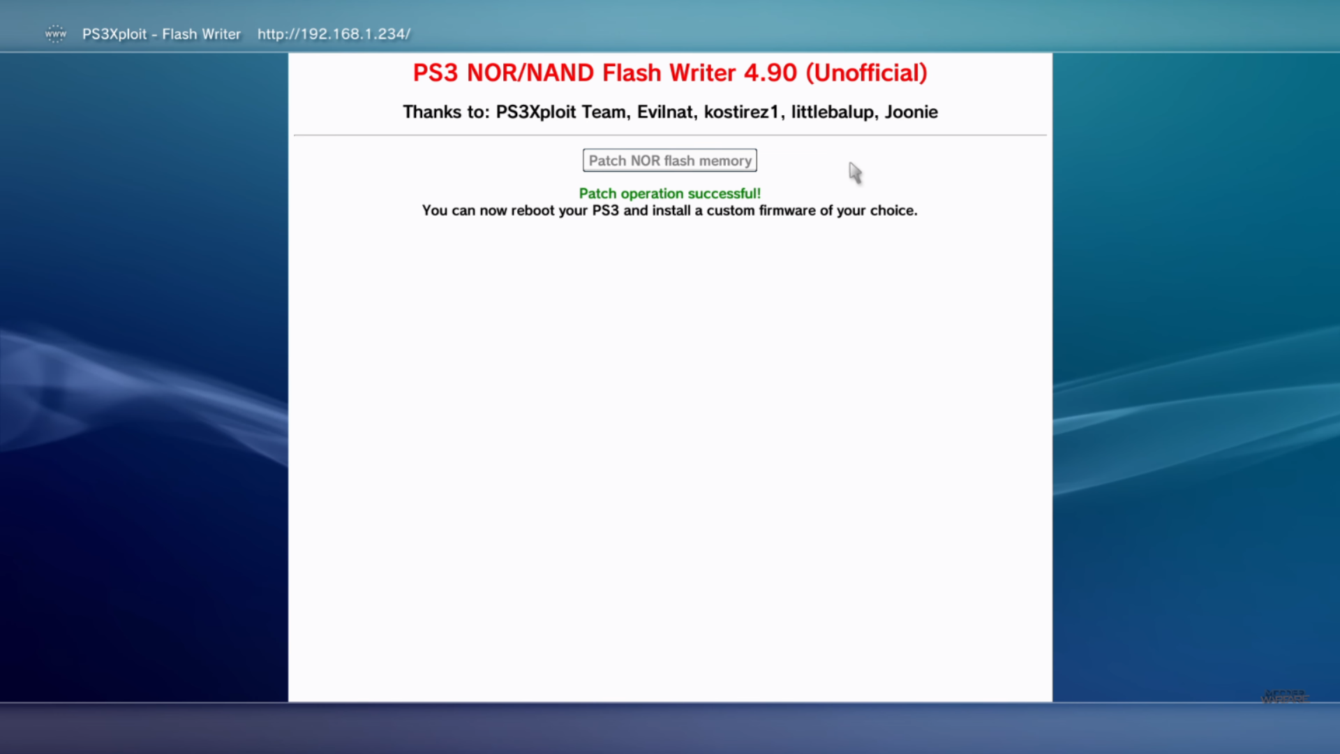

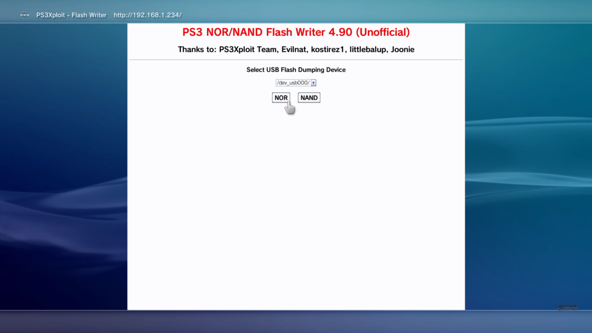

Válasszuk ki a megfelelő, NOR vagy NAND gombot a továbbhaladáshoz.Nyomjunk rá a Run checks gombra, ami végezni fog egy sor biztonsági tesztet, és akkor jó, ha a végén azt írja ki, hogy All checks passed!.
Ha sikeres volt a biztonsági teszt, akkor nyomjunk rá a Dump flash memory gombra. Ekkor elkezdi kimásolni a pendrive-ra a NOR/NAND chip tartalmát. Ez pár percig eltarthat, majd a végén kiírja, hogy Dump operation successful!.
Opcionális, de ajánlott ellenőrizni a pendrive-on létrehozott PS3FlashDump491OFW.bin fájl integritását. Ha balul sülne el a chip tartalmának a patch-elése (persze nem fog), akkor ez a fájl mindenképpen kelleni fog a konzol megjavításához.
Húzzuk ki a konzolból a pendrive-ot, és dugjuk rá a számítógépre.

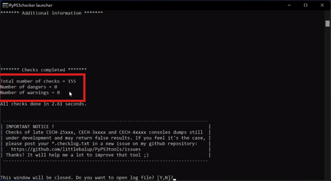

Töltsük le és telepítsük a python-3.12.4-amd64.exe fájlt.
Töltsük le a PyPS3tools-master.zip fájlt, és csomagoljuk ki belőle a PyPS3checker mappát. Ezt fájlkezelőben megnyitva, húzzuk rá a pendrive-ról a PS3FlashDump491OFW.bin fájlt a drag&drop_your_dump_here_py3.bat fájlra. Ekkor megnyílik egy parancssoros ablak és lefut az integritás ellenőrzés, amit várjunk meg. Akkor jó, ha a végén a Number of dangers és Number of warnings is 0.Ha eddig minden oké, akkor folytathatjuk a konzolon, nyomjunk rá a Patch flash memory gombra. A patch-elési folyamat akár 3-15 percet is igénybe vehet. De nagyon fontos, hogy semmiképpen se szakítsuk meg, mert azzal tönkretesszük a konzolunkat! Ilyenkor egy váratlan áramszünet is végzetes lehet.
Várjuk meg amíg végez, a végén ki fogja írni, hogy Patch operation successful!.Ekkor megnyugodhatunk, mert a kritikus részen túl vagyunk, és a konzolunk készen áll a CFW telepítésére.

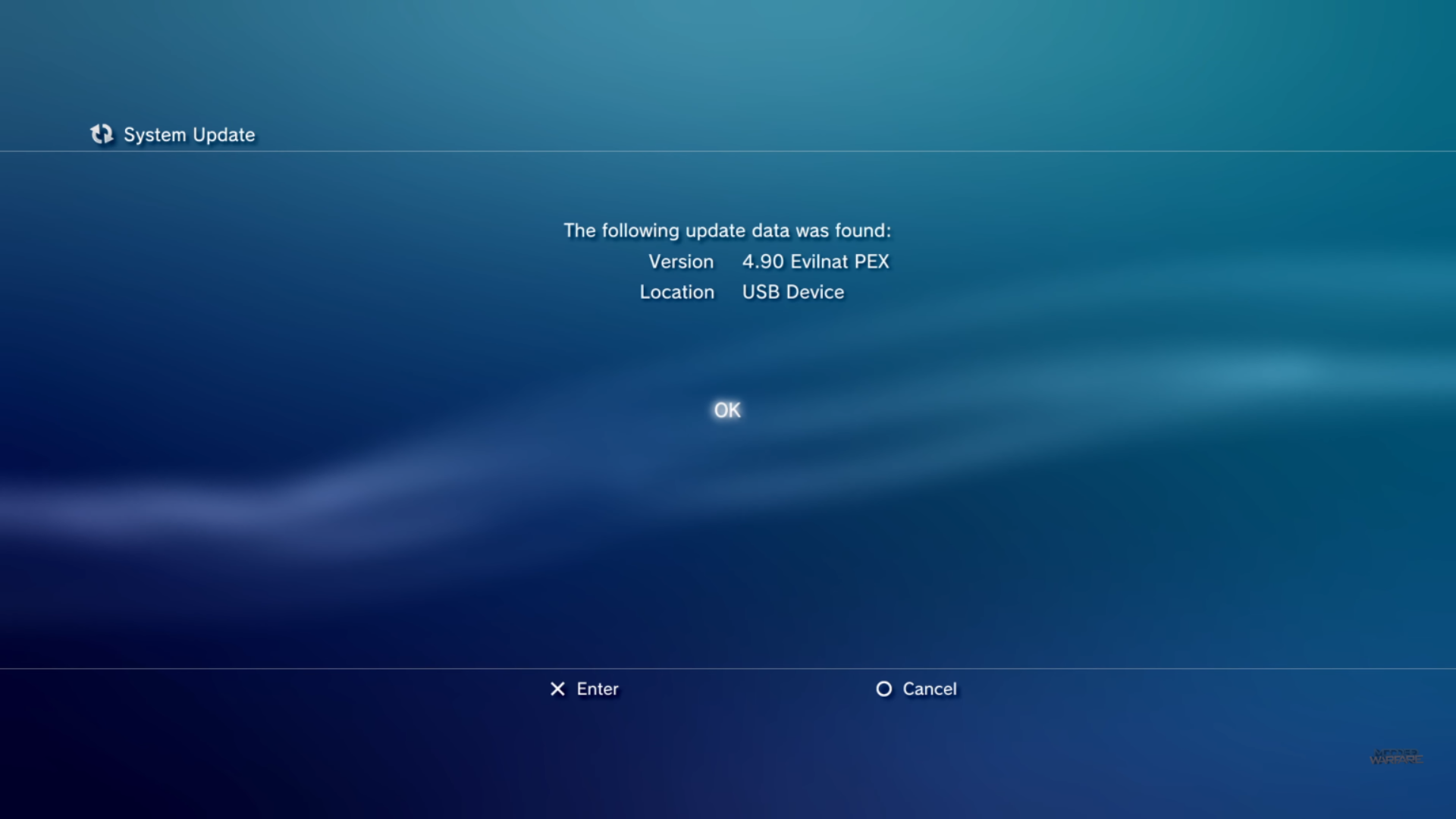

3. CFW 4.91 Evilnat [CEX] telepítése
A Turn Off System opcióval kapcsoljuk ki a konzolt, majd kisvártatva indítsuk el újra.
Töltsük le a CFW 4.91.2 Evilnat Cobra 8.5 [CEX] [BETA 9].rar fájlt, és csomagoljuk ki belőle a PS3\UPDATE\PS3UPDAT.PUP fájlt az előzőekben használt pendrive PS3\UPDATE mappájába.
Opcionális, de megint csak ajánlott, hogy számoltassuk ki a PUP fájl MD5 ellenőrzőösszegét, amelynek ezúttal 98356feea82fec46b5c17f89b6ffba66 kell lennie.
Biztonságos eltávolítás után dugjuk be ismét a pendrive-ot a PS3 jobb szélső (az optikai meghajtóhoz legközelebb eső) USB portjába, és telepítsük a CFW rendszerszoftvert az Update via Storage Media opcióval.
