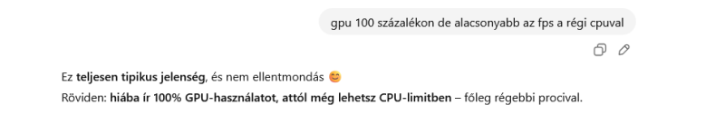

A GPU lehet 100%-ban busy, miközben a frame időt a CPU határozza meg. -

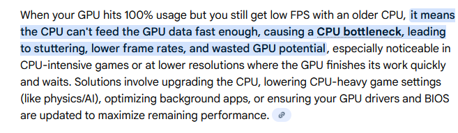

félrevezető a GPU 100% metrika mert nem mondja meg hogy vár-e a CPU-ra, gyorsabban is tudna-e menni.
Felbontás csökkentésével ha az
FPS nő akkor CPU limit van. Ha nem, akkor GPU limit.
Erősebb CPU-val tesztelve ha az FPS nő, GPU ugyanúgy 100%, mégis CPU limit volt.
Ennél jobban nem tudom elmagyarázni.

Azért ez nem ilyen egyszerű hogy 100%ot ír a GPU a kiiratásnál akkor ki van hajtva.
Úgy is lehet bazi nagy CPU limit.
Pl. 4Kra rakod a grafikát, a cpud csak 40 fpst tud, másik meg 65t.
Pl 1440p ki lehet hajtva 78 fps mellett adott procival, egy másik x3d procival meg 150 fps van kiírva. Mindkét esetben 100% terhelést ír a GPU. Érted? -

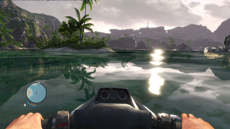

Nem kellett RT meg DLSS.
2012 - 2013as játék. (Far Cry 3)
Eltelt azóta egy évtized, és nincs akkora előrelépés mint amekkorát az ember elvárna. -
