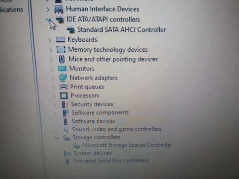

Ez mondjuk érdekes, mivel a legtöbb SSD-vel foglaló cikkben is azt írják, hogy SATA ACHI módban működnek csak az SSD-k, kompatibilis módban és/vagy IDE2SATA konverteren keresztül nem működnek. Mint kiderült az eeepc 1000-esben IDE2SATA van, az ACHI-t nem támogatja. Nagyon ősi gépekbe nem éri meg SSD-t rakni.

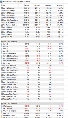

Na megpasztáztam. Nem is teszek fel képet, CPU 76°C GPU 72°C max, 1 óra játék után, minden alapon (turbo is megy meg minden)... Nem lep meg, de ebben is hazudott az előző tulaj, így bízzon meg az ember másban (azt mondta alig volt használva a gép).
A proci körül volt az összes paszta kb, szóval nem is csoda.
Egyébként tudjátok, hogyan lehet csaló eladót jelenteni? SanzaHUn a neve, arról volt szó, hogy visszaveszi a gépet, ha nem javul meg, nem javult meg, szóltam neki, erre letiltott mindenhol. Szétvert az ideg az utóbbi 1 hétben....

Windowst raktam fullos újat, így ez kizárva.
Biost is frissítettem. Alaphelyzetbe is lett állítva már a végén.
Manuálisan FN+F5-tel lehet szabályozni, nem segít.
Leadja a hőt, hátul és alul nyomja kifele rendesen, ahogy az összes többi ilyenem csinálta eddig.
Néztem GPU és CPU hőt és teljesítményt, csak a CPU ugrál, a GPU stabil.
Két progival is terheltem a cpu-t, túlmelegszik és/vagy power throttlingol (Throttle Stop és Intel Extreme Tuning Utility). Aidaval is néztem. Akkor 3

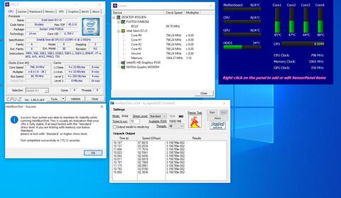

Szerencsére a töltőfej nem melegszik, maga az adapter igen, de az sem vészesen. Az van rajta outputnál, hogy 19V ~ 4,22A, a Fujitsu oldalán meg azt találtam, hogy: 19 V / 150 W (7.89 A), ez lehet gond?
Igazából azóta nem is tapasztaltam a jelenséget, töltőre dugva is normálisan működik.
Lefuttattam ezt a tesztet, szépen fent maradt magas tartományban az órajel, és a végén is azt írta ki, hogy stabil a rendszer.
Van még egy FurMark nevű progi, amivel a GPU-t lehet tesztelni, ez megbízható? Kiírja, hogy csak saját felelősségre indítsam el.
Bár a videokártyára azt szokta kiírni a windows, hogy "inaktív", amikor nem fut semmi erőforrásigényesebb program, gondolom olyankor az integrált kártyát használja csak... szóval nem hiszem, hogy ez a tegnapi jelenség a GPU miatt lenne. -

Köszönöm a tippeket. Az Aida64-el figyelgettem az értékeket, és ott tapasztaltam ezeket, hogy 40-47 fok közöttiek a processzor magoknál mért értékek, "zöldek a csíkok" , a töltőről pedig sárgára-pirosra változik, és 70, néha 80 körüli értékeket is mutat. De amikor "jól" dugom be, akkor töltőről is marad 40-50 között.
A típus Fujitsu Celsius H760.
A stressztesztet még nem mertem elindítani, így, hogy még anélkül is forrósodott.
