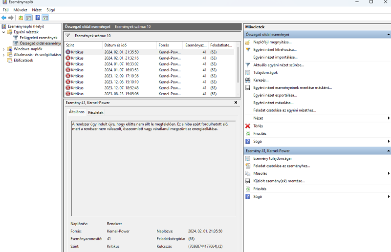

Egy olyan problémába ütköztem, hogy többször is újraindult a gépem, minden előzetes hiba nélkül. Minden alkatrész az adatlapomon látható. OC egyáltalán nincsen, a processzor 1,125V 4400Mhz fix. 3d mark stbstb minden lefut akár 1 órán keresztül, ám amikor játszanék, akkor teljesen random jön elő a probléma.
A mai napon például PUBG közben jött elő a hiba egymás után 2x.Esetleg van bármi ötletetek, hogy mi lehet a probléma? Eseménynaplóban ennyi látszik:
Előre is köszönöm!
Remélem jó topikba írtam.
