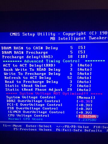

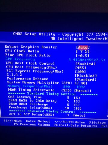

Sajnos ismételten problémám van a RAM OC-vel. Most egy P5Q Deluxe alaplapot használok egy Xeon E5420-val. Ha felhúzom a Kingston HyperX 4x2GB 800MHz ramot 1066 MHz-re 2,1V-val, akkor nincsen semmi probláma. Viszont, ha már a CPU-t is felhúzom, akkor már nem jó a ram, lehet az akár pontosan 800 MHz-en is. A CPU teljesen stabil, a teszteléseket pedig az AIDA64-vel végeztem. Más lapomnál is volt ilyen, de csak akkor, ha módisított bios-t használtam.
Na szerintem kiderült hogy mi volt a baj. Kivettem a Xeon procit, raktam bele egy E7600-at, vissza raktam az eredeti BIOS-t, felhúztam a ramokat 1066 MHz-re 2,1 V-on, ment kb 6 percig az AIDA64 teszt, és hibát dobott. Emelek még egyet a Volt-on, és meg nézem hogy úgy mit csinál. Ami még furcsa, hogy a Xeon-os BIOS-val lehetetlen volt 3,41 GHz felé menni. Se az E5420-at se az E7600-at nem tudtam 3,41 GHz felé vinni. Most meg, az eredeti BIOS-val az E7600 lazán megy 3,60 GHz-en. Elég érdekes dolog ez.

Tesztelgettem kicsit, és egy másik P35-ös lapban megnéztem a négy ramot egyszerre, és ott ment hiba nélkül 1013MHz-en 5-5-5-18-as időzítéssel. Az én lapom GA-P35-DS3R, amiben próbáltam az pedig GA-P35-DS3 (mindkettő Rev 1.0). Annyi a különbség, hogy kevesebb a sata, illetve a DS3-on nem ICH9R van, hanem ICH9, bár nem hiszem hogy ez sokat számítana. Mondanám azt, hogy kicserélem a két lapot, csak az a baj, hogy ebben nem megy az a Xeon amit használok, másikkal pedig nem rendelkezem.

5-5-5-18-at most próbáltam, ez 800MHz-en az alap, azzal se jó. Északi híd 40-42 fokos még akkor is, ha semmi nincs felhúzva (nincs emelve az FSB Volt stb.). Egy kis ventit tudtam csak rárakni magári a bordára, de nem nagyon segít. Más ventit meg nem tudok oda rakni, mert nincs hely
Sikerült hozzá jutnom szerintem jó áron 4x2GB HyperX Blue-hoz, amik 800 MHz-en mennek és elvileg CL4-esek. Pontos modell szám: KHX6400D2LLK2/4G. Ugye ez két 2x2-es KIT, mind a négy megy egyszerre hiba nélkül. A probláma akkor jelentkezik, amikor kicsit húzom a RAM-ot. Elsőnek egyszerre a négyet próbáltam, nem jártam sikerrel, AIDA64 azt jelezte hogy valami nem jó. Egy darabot próbáltam meg húzni, az szépen ment olyan 1000-1066 MHz-ig, nem dobott semi hibát az AIDA. Beraktam mellé a párját, 4-5 perc után már hiba volt. Most bent van mind a négy, 1092 MHz-en mennek 2,1V-on, az időzítés pedig automatán van. Próbáltam az időzítést változtatni, az SPD-t állítani, de az sem segített.
Szerk: Maga a gép egyébként nem fagy, nincs kék halál meg semmi.
