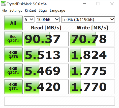

ez egy ilyen kártya (Sandisk Ultra 128GB MicroSDXC CL10, U1, A1, FFP) írási és olvasási sebessége:
és egy Kingston MobileLite G3 (USB3) olvasóval csináltam.
adoks
A teszt szerint írni tud 20MB/s sebességgel. Ennyit kell tudnia, nem többet. Az olvasást meg elég nehéz lenne a fényképezőgépen megállapítani.

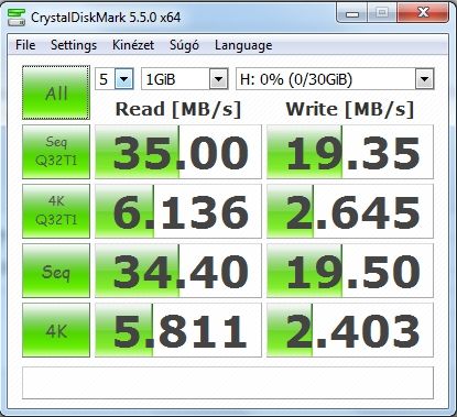

Az általad használt adapter a fénykép alapján USB2.0 sebességű és/vagy a számítógép USB2.0 portjába dugtad. 2.0 USB sebességben ennyit tudnak a kártyák
A nagyobb sebességű kártyák sebességének kihasználásához USB3.0 sebességű adapter szükséges és persze azt a számítógép USB3.0-ás portjába kell dugni.

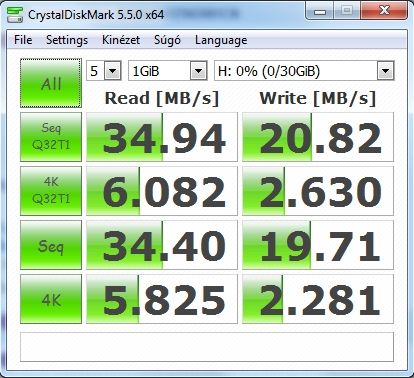

Próbáltam sebesség tesztet csinálni a számitógépemen, de bármelyik usb-portba dugom, mindenhol ezt az eredményt kapom.
Egy ilyen adaptert használok, ez lehet probléma? Vagy ez nem befolyásol? Esetleg USB driver gond a gépen?
Ha Samsung S7 telóba berakom a kártyát, akkor ezt kapom eredményül.
Mondjuk ez se a beígért 100/60, de ezzel már együtt tudnék élni gépen is.
