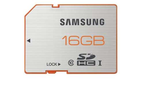

A Samsung kártya azért nem világos nekem, mert a termékképen szerepel egy I betű is ami akár jelölhetné az UHS-I-t is.
Meg más oldalakon (árgép) a SanDisk-nél is fel van tüntetve az I betű.
Így nem nagyon merem megvenni egyiket sem, félek hogy nem támogatná a gép.
A Transcend meg nekem annyira nem jön be.
De ha biztosra tudnám, hogy az UHS-I nem egyenlő az UHS-1-gyel... -

Ott ennyiért van még egy Transcend, egy SAMSUNG 16GB SDHC Class 10 MB-SPAGC/EU meg egy SANDISK 16GB SDHC Ultra Class 10.
Melyik a legmegbízhatóbb és gyorsabb? Vagy ezek közül már mindegy?Az UHS-re visszatérve egyébként az UHS-I tényleg ugyanaz lenne mint az UHS-1? Ezek mennyivel gyorsabbak a sima Class 10-nél?
[Ez a Samsung] nem UHS-1-es lenne? Mert olyat nem biztos, hogy vennék, mert lehet nem támogatja.
