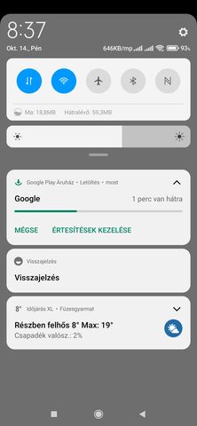

Pár napja értesítésként különféle híroldalak meg ilyesmik jelennek meg. Kutyát nem érdekli és mivel Index, Origo meg hasonlók, nem maga az oldal küldi az értesítést, hanem a telefon szedi össze valahonnan. Végül az egyik ilyen értesítést hosszan nyomva bejött a fogaskerék ikon, ahol minden engedélyezve volt. Na, ott szépen lehet gyomlálni. Kiszedtem minden híreket, csak a vészriasztások és a Google saját értesítéseit hagytam meg. Nyilvánvalóan valamelyik Google frissítéssel került fel. Csak innen az értesítésektől találtam meg a beállítást, máshol a Google-ban nem. De remélem most már nem fog zaklatni a sok kamu hírrel, nem véletlenül nem nézek már híradót sem 10 éve.
