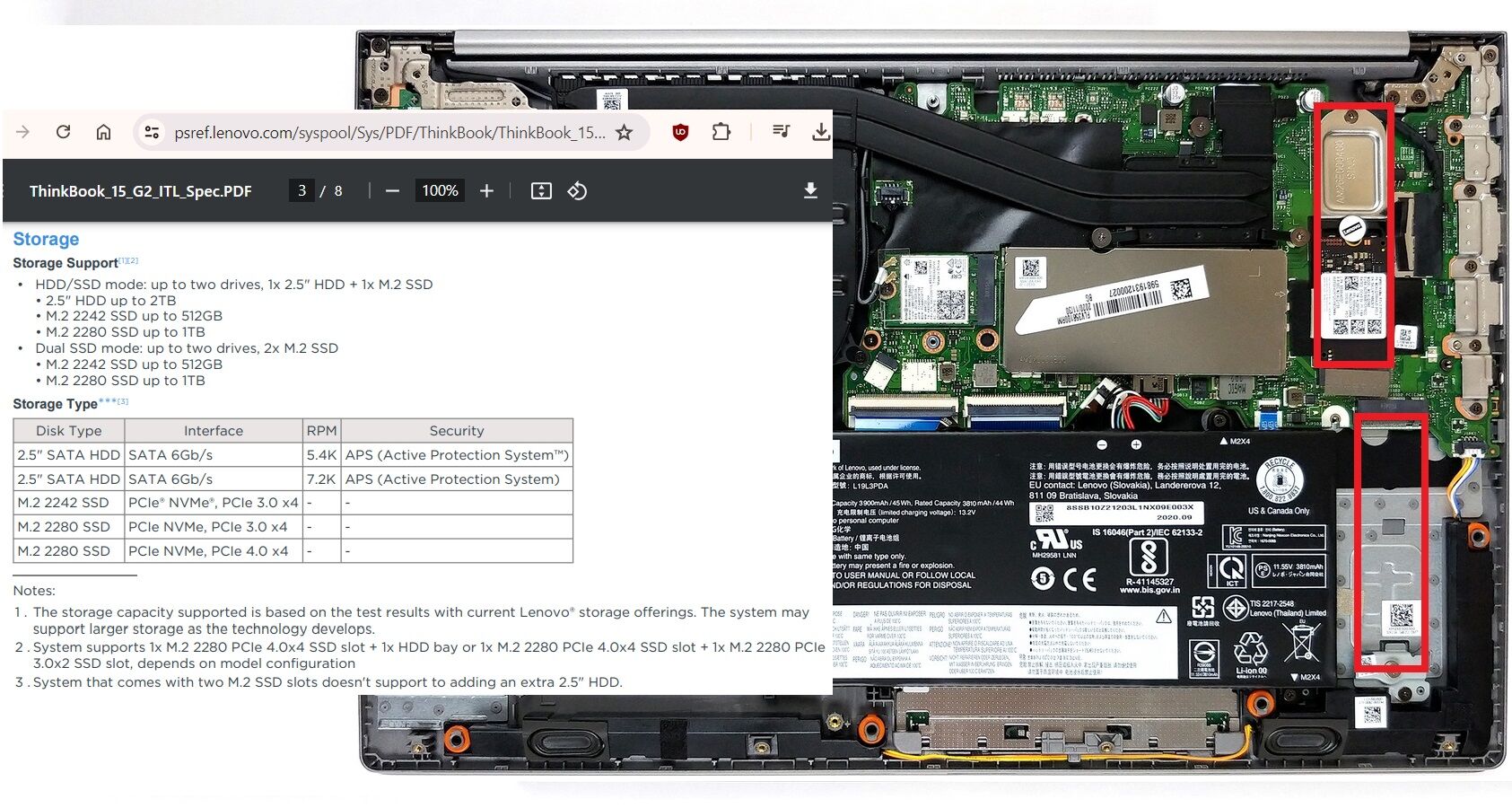

teptep
PCIe 3.0 x2: Gen3, 2 sáv, 2 GB/s
PCIe 3.0 x4: Gen3, 4 sáv, 4 GB/s
PCIe 4.0 x4: Gen4, 4 sáv, 8 GB/s
"System supports 1x M.2 2280 PCIe 4.0x4 SSD slot + 1x HDD bay or
1x M.2 2280 PCIe 4.0x4 SSD slot + 1x M.2 2280 PCIe 3.0x2 SSD slot,
depends on model configuration"
Elsőre azt hittem, hogy elírás, de több különböző doksik is ugyan ezt írják. Tehát ha 2 SSD-t használsz, akkor az egyik slotban lekorlátozza 2000 MB/s-ra a sebességet. Számodra az a lényeg, hogy foglalat szempontjából NINCS különbség. Tehát nyugodtan vehetsz egy max 1TB M.2 2280 PCIe NVMe SSD-t. És ha a rendszer SSD tudna 2000 fölött is olvasni, de a slot bekorlátozza, akkor legfeljebb megcseréled a két SSD-t. -
togaba
Köszönöm, ezt én is megtaláltam. Viszont nem vagyok erős angolos, de úgy látom, hogy a táblázat és a 2. pont némileg ellentmond egymásnak. Megnéznéd nekem? Köszi.
Nem tudom, van-e lényegi különbség a PCIe 3x4 és a PCIe 3x2 között, a foglalat szempontjából. Ez lenne a kérdésem lényege. -

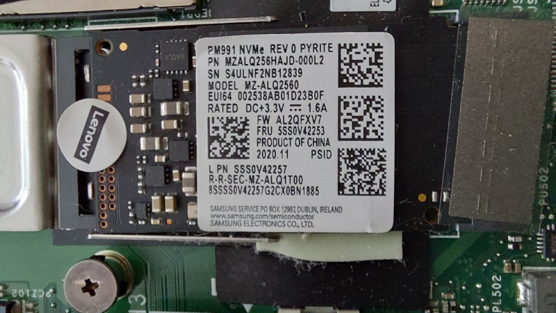

teptep
M.2 2280 PCIe NVMe SSD, max 1TB

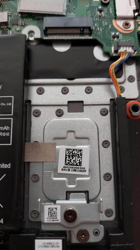

togaba
Thinkbook 15 ITL G2 gépem van. Szeretném bövíteni a gépet. Meg tudná mondani valaki, hogy a képen látható foglalatba milyen SSD-t tehetek? Köszi. -
