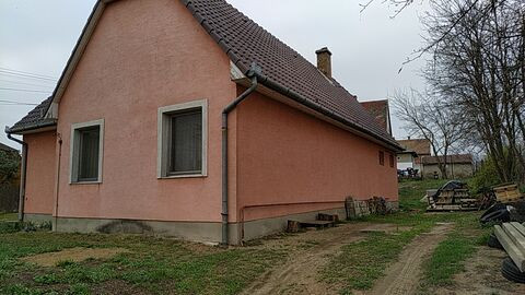

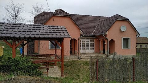

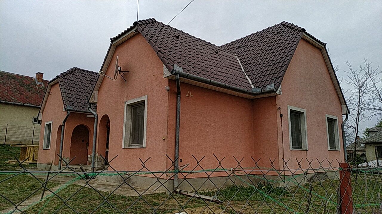

dewil666
Első ránézésre azt hittem Bramach beton cserép. Egyáltalán nincs még deformálódva sem (szüleimnél is ilyen cserép van csak 6 évvel idősebb és ott rendesen csálén állnak a cserepek).
Nem akarom beépíteni csak a födémre akarnék szigetelést tenni (üveggyapot) és emiatt gondoltam nem biztos, hogy jót tesz ha esetleg vizes lesz. Amúgy beton födémről van szó ha ez számít valamit.
Itt van pár kép:Az utolsó képen látszik a ház oldalán a gázcső. Azt szigetelés esetén kintebb kell rakni vagy ahogy korábban itt az egyik kolléga említette be lehet szigetelni csak kell rá szellőző?

lemmy71
dewil666 #91112 üzenetére
Ne is emlegesd hogy mekkora munka, 2008 ban újra cserepeltettem és léceltettem a tetőm 300nm. 2017 re az egész szétfagyott, kezdhettem előröl a mókát, plusz még ki a tető ablakokat belső gipszkarton megbontása, csatorna verébdeszka stb. Nagy öröm az ilyen, még akkor is ha gariba fizettek mindent, némi pereskedés után
Nekem is hófogós natúr csabai cserepem volt, ellenléc nélkül kátránypapírral, amikor megvettem a házat.
A gáz csövet miért akarod arrébb rakatni? Úgy tudom hogy mehet a hungarocell alá a gáz cső, csak akkor a cső nyomvonalába méterenként egy szellőző "ablakot" tesznek. -

dewil666
lemmy71 #91111 üzenetére
Sajnos erre gondoltam.
Az nagyon sok munka lenne. Így már lehet nem éri meg a ház vásárlása (+ szigetelés, + külső nyílászáró cserék, + vezetékelés rézre, + gázcső faltól való távolabb rakása).
Amúgy azért akarnék fóliát hogy még véletlenűl se jusson be víz, hó a padlásra amit ugye szigeteltem volna. -
lemmy71
dewil666 #91108 üzenetére
Erre nagyon egyszerű a válasz NEM!
Régi cserép és a cserépléc le, tetőfólia fel, rá az ellenléc majd a cserépléc és vissza a régi cserép vagy új. Az ellenléc vastagságát a tető hajlásszöge és a szarufa hossza határozza meg, ha vissza olvasol akkor nem régiben volt erről szó. Bár nagyon sokan azt cseréplécet teszik vissza ellenlécnek, amit leszednek a régi cserép alól. -
