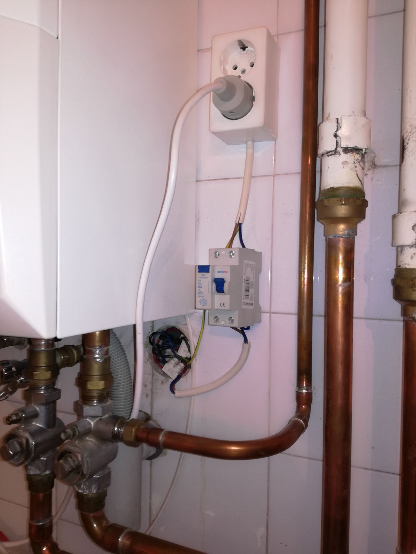

Gyerekemnél én is szívtam ezzel az érezni de mégsem szaggal, volt ahol egy x csavar ami talán őrláng állításra van, azt tekertem be teflonnal és vissza a helyére. Másik készüléknél is fújtam szagoltam, nagyítóztam gázérzékelőt kölcsönkértem és semmi, szereztem rá másik automatát. A szivárgásvizgáló spray vel is várni kell mire megjelenik a pici kis buborék. A másik a kiszellőző, parapet megfelelő illesztése, oldala malter, gipsz, vagy csak tapéta takarja? én habbal fújtam ki, tapéta szaggatás után. Tehát zárt ablak de megfelelő széljárás betolhatja a szagot.

#33253120
Igen, mert ez rugalmasabb, mint a szintén PVC alapú Mü I, mivel a házgyári panelgyártásnál ezzel akarták kiváltani a kevéssé rugamas fent említett Mü I csövet. Ezért ragadhatott rá a szerelő cső megnevezés, mert a gyártmány eredeti céljaként a panelek előszerelésénél lett használva. Csak azután elterjedt.
Viszont teljesíti (és anélkül tudtommal forgalomba sem kerülhetne) az elektromos védőcsövekre kiírt követelményeket.
Szerk.
Legalábbis nekünk ezt tanították. -

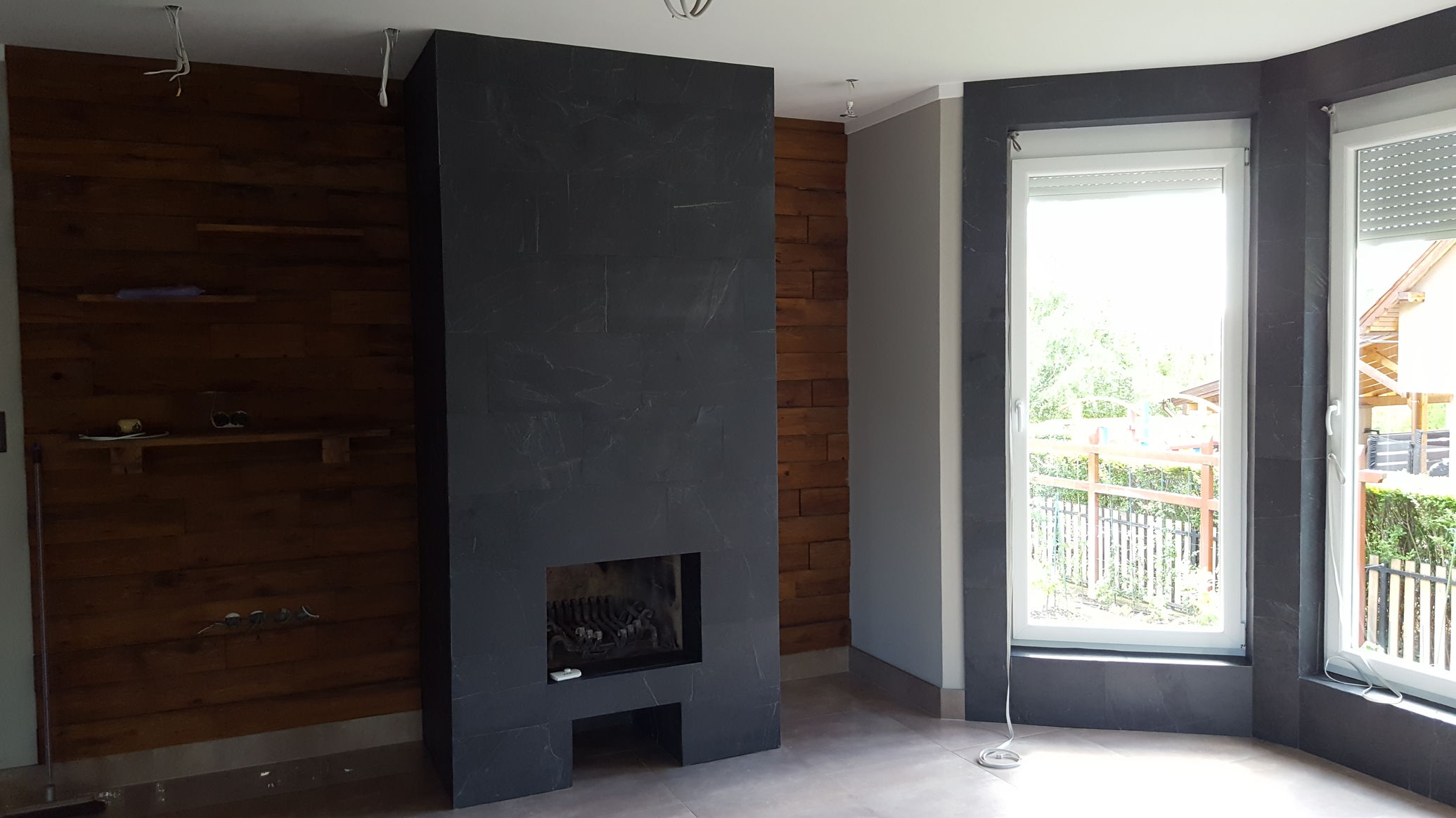

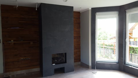

sanzik
Falburkolatból nekem ez tetszik nagyon.
Én a kandallót csináltam , az palakőből van.
A falburkolat viszont, bontott 100 éves faanyag, talán tetőgerenda lehetett valamikor, fel lett szeletelve különböző vastagságra, homokfúva lett, és felragasztás után pácolva. A kép nem biztos, hogy visszaadja, de nagyon szép.
