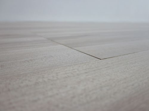

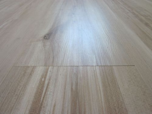

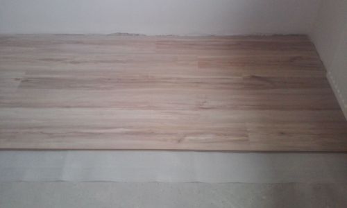

Nem, szerintem ne hagyd így, csak idő kérdése mikor fog komolyabban sérülni. Illetve takaríthatatlan is, hisz a legkisebb nedvesség is bejut, és szétfeszíti.Igen, mint már valaki írta, valószínűleg egy kis kosz (a padló éléről levált farost darab) maradt az illesztésnél, az tartja el. Nem jellemző, hogy gyártási hibásak lennének.

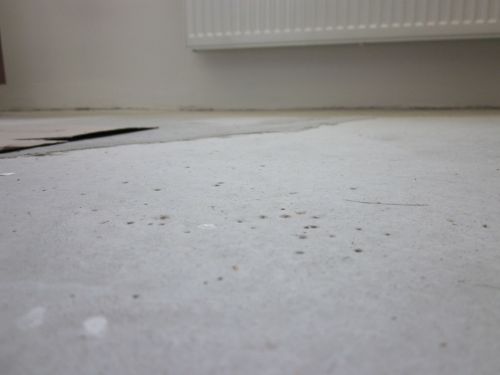

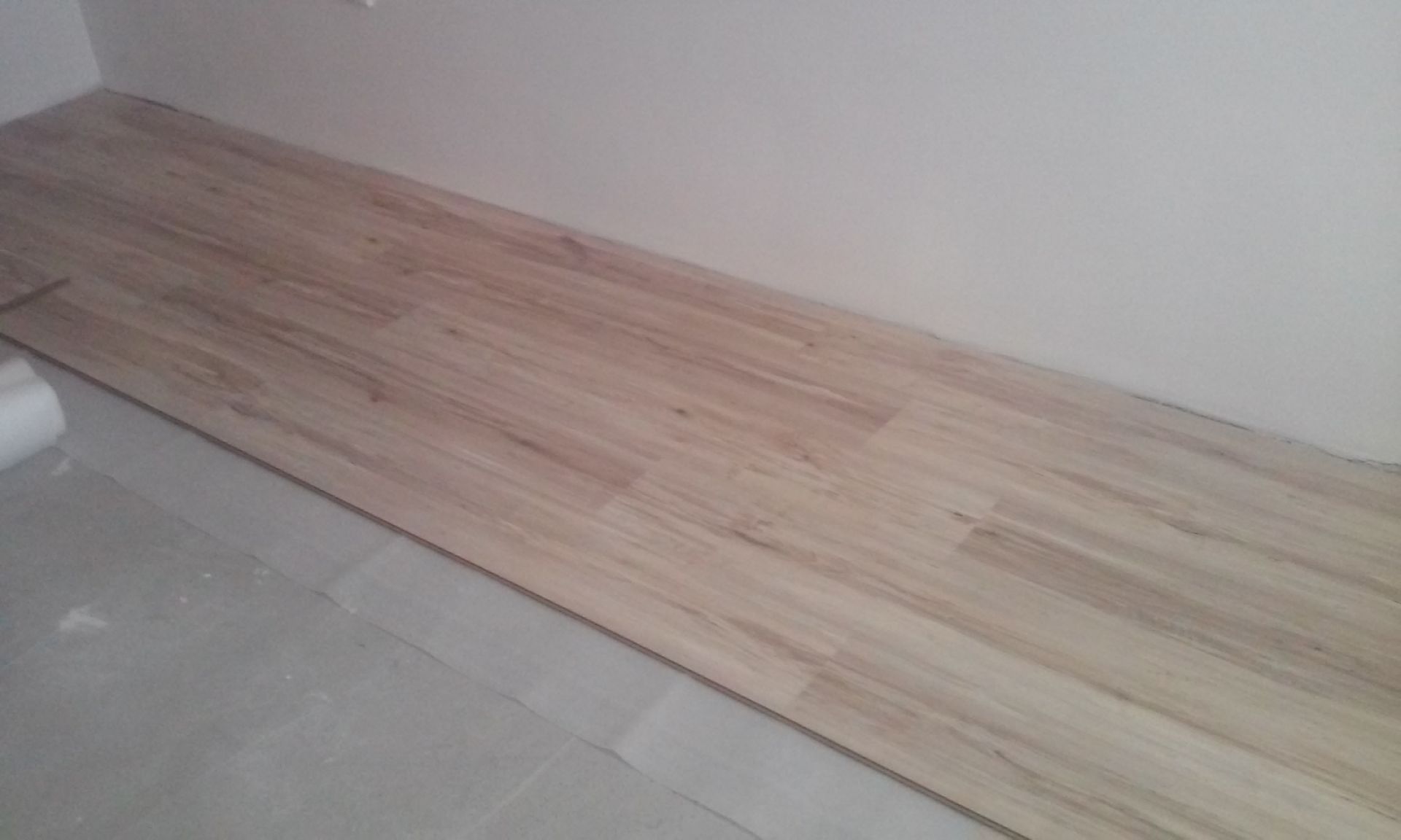

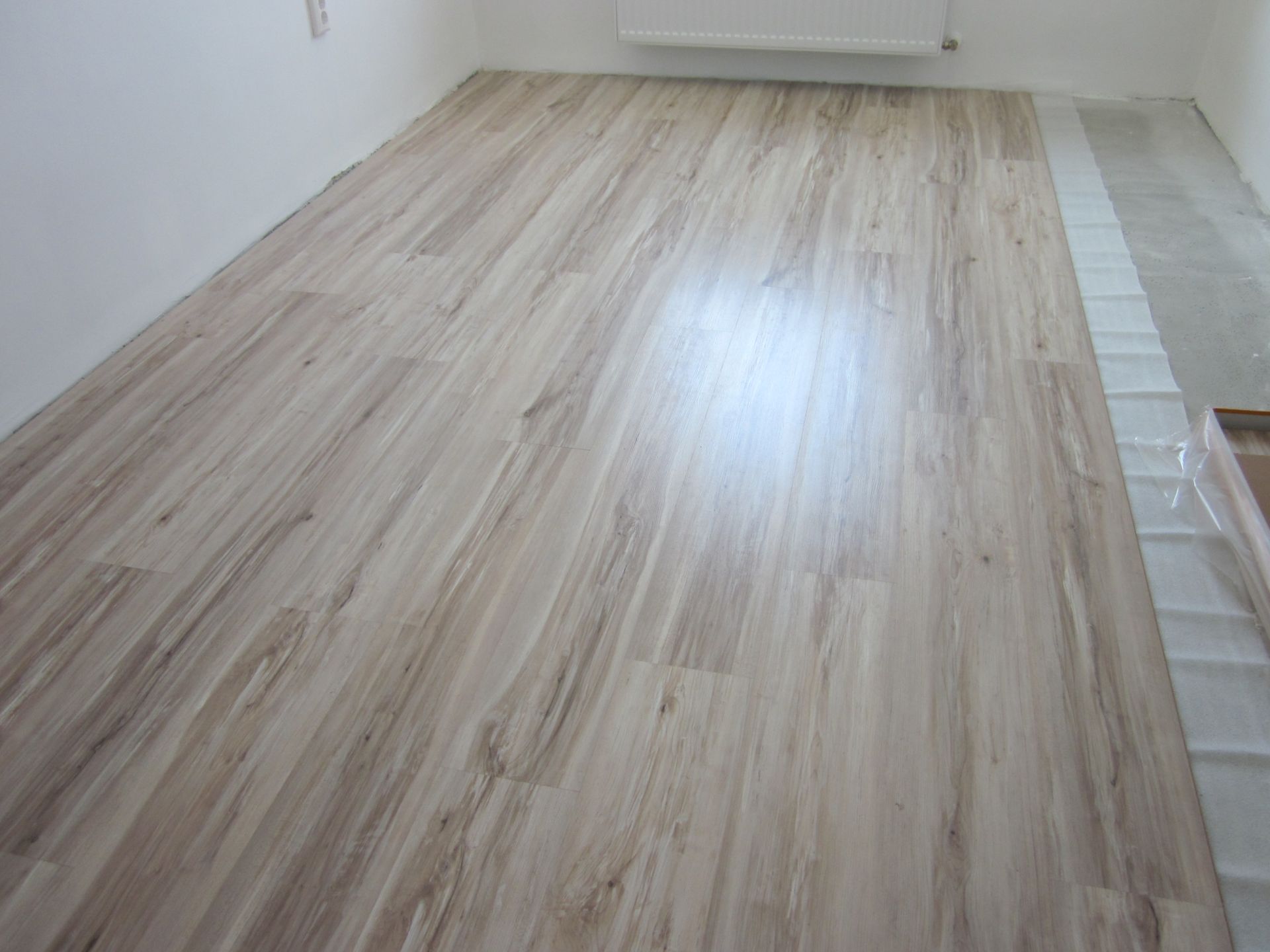

Milyen márkájú az a laminált? A vége nem kéne, hogy ilyen elállásos legyen. Fózoltnál nem tűnne fel ennyire, de így... Egy fotó jó lenne a laminált 4 oldaláról, sarkairól. Az újabbak már körbe klikkesek, és ütőfával kell összeütni a rövid oldalakat. Elvileg a dobozban van képekkel illusztrált sematikus rakási útmutató.
A laminált és a fal között kell kb 1 cm dilatációs hézagot hagyni, nem szabad koppra rátenni a falra a lamináltat! Erre utaltak korábban, hogy látnak távtartót.

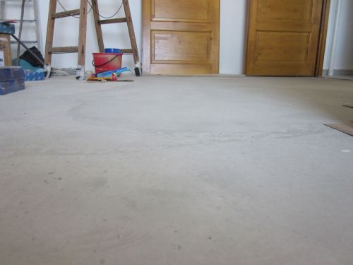

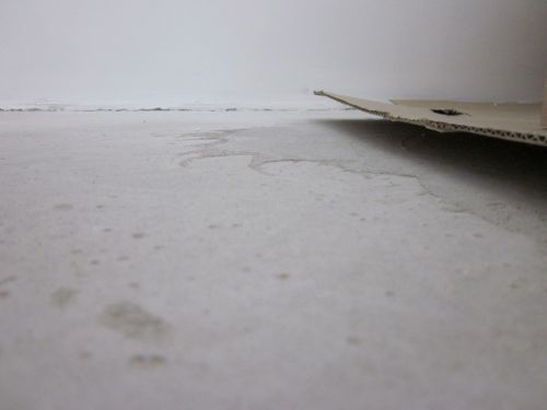

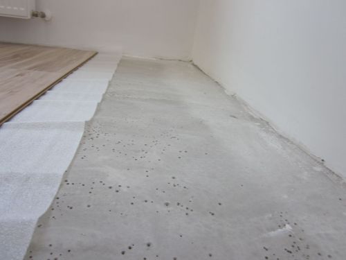

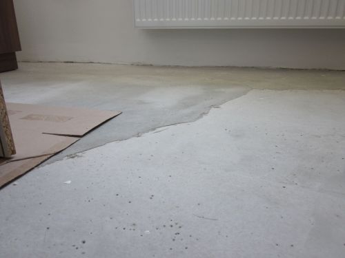

Az 1. helyiség fotó alapján jónak tűnik, de az is tény, hogy egy már javítandó aljzathiba nem mindig jön ki kép alapján.A 2. helyiség szar, a radiátor alatt hullámos, és egyértelműen látszik, hogy egy korábban megszilárdult réteg egy részére húztak rá újabbat fokozatosan elvékonyítva. Az aljzatkiegyenlítőt nem lehet nullára elvékonyítani, 3 mm alatt kár is önteni, mert nem lehet szépen simítani.

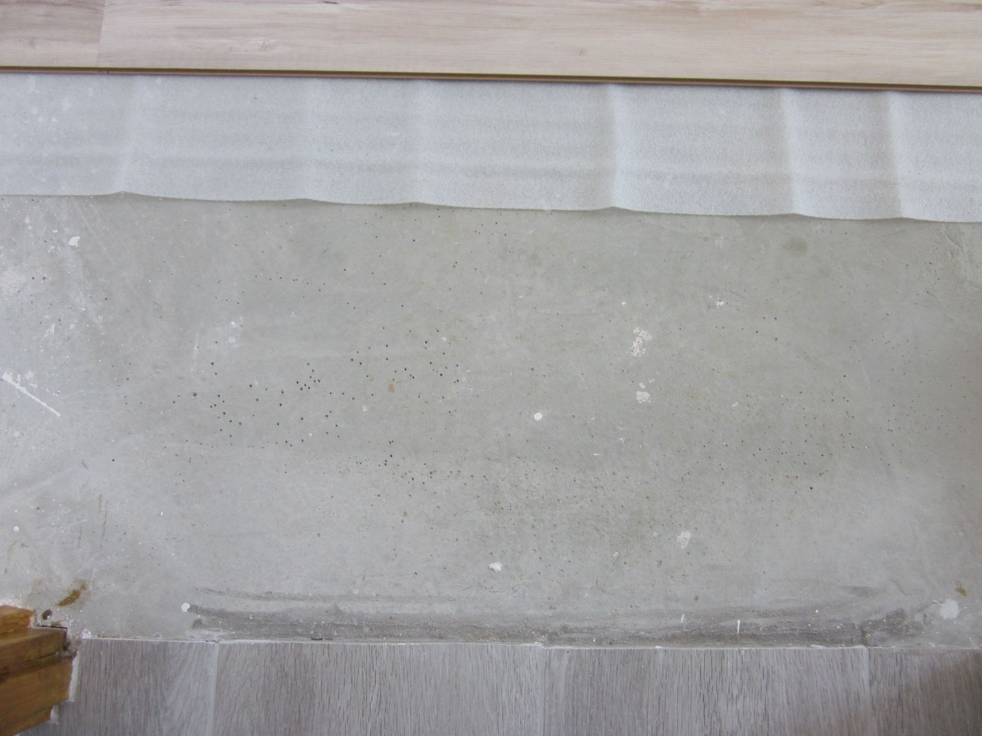

Tegnap már érdeklődtem a laminálttal kapcsolatban,most sikerült fényképezővel jobb képet csinálni.1. helyiség ( itt kezdtük el a lerakást )
Készítettem pár képet.Így sikerült a padloponozás felülete ez megfelelő?
A padló a click mentén nem minden elemnél illeszkedik pontosan össze ez lehet esetleg gyártásból fakadó pontatlanság,maradhat így ?

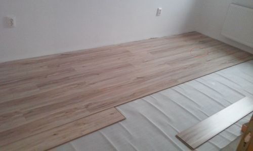

Mint látható nincs terhelés alatt még és ahogy sétálok rajta néha pici pattanó hangot hallani ,normális ez?
2. helyiség
Itt már trébbre sikeredett a padloponozás,igyekeztem a hibáknál fényképezni. Ezt az egyenetlenséget elviseli még a padló ? Nem raktuk még le .. Ha nem lehet így lerakni öntés nélkül javítani lehet?
Kérem minden kérdésre válaszoljatok! Köszi!

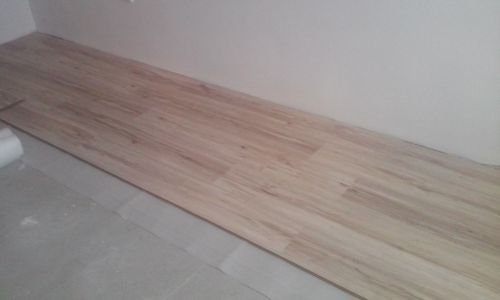

2 méteres vízmértékem nincsen,hogy tudom megnézni legegyszerűbben a szintet?
Annyi a gond,hogy padlóváltó profil lesz és ha öntenek még rá padlopont akkor magasabb lesz.
Tisztán lehet csiszolni ,mert sajnos ki van festve ? És ezt mivel szokták csiszolni?
A szoba ennyi része van lerakva és a megjelölt helyen hallok pattanást .
Piros körrel jelöltem hol.És itt látszik a padloponozás minősége. Igaz nem a legjobb a képek..
