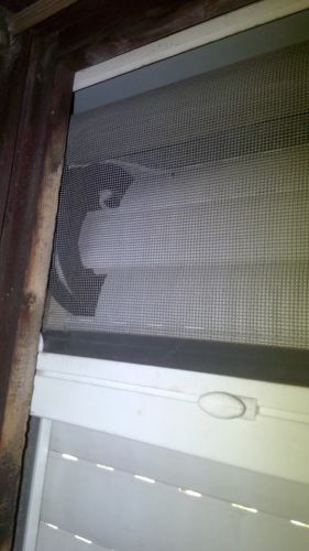

Leszakadt a külső automatas redőnymadzagom kb fél úton és most alsó zárt állapotban van a redőny. Megvettem az új madzagot, meg az új automatát. De innentől hogyan?
föccer
Fotót pls.
Automatát nem kellett volna venni, valószínűleg bontható és befúzhető lett volna a régibe.

Miről csináljak képet?
De sajnos kellett... Szét verte az egész belsejét.
DeFranco
madzagos (mint a cipőfűző, vékony) vagy gurtnis (széles lapos)?
föccer
Leginjabb arrol, hogy milyrn kialakitasu a redonyod. Meg kell bontani es kicserelni a kabeldobjan levo gurtnit, befuzni a helyere, betenni az automataba, felcsavarozni a helyere es kesen is vagy.
Jah mind ezt a redony frlhuzott allapotaban.

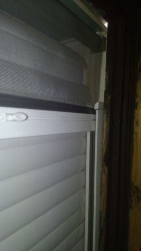

A legnagyobb gondom úgy néz ki, hogy van szúnyogháló is, ami ugye a sín tetején megáll és nem lehet beférni a tokba. Kiállni nagyon nem szeretnék, mert 4. emelet és fosok.

szúnyogháló alsó rúdját óvatosan megdöntöd (tehát az egyik végét megemeled) és így ki tudod emelni a sínből. csak arra vigyázz, hogy fent azért akadjon meg valahol, nehogy szétugorjon.

Nah, az sikerült, de akárhogy nézem ezt,ha feltekerem nem fogok hozzáférni innen bentről, hogy kiszedjem a régi madzag maradványait. Ha meg megcsomózom nem fér át a lyukon a keretben.
(#42524) DeFranco Ja úgy érted,hogy lenti állapotban is fel lehet tekerni, csak lehet kevés lesz a madzag és nem tekeri majd fel teljesen?

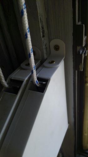

Nehéz szülés volt, de végül sikerült! Köszi a segítséget!
Madzagot 1001 aprócikk boltban vettem. Kíváncsi vagyok mennyi ideig lesz tartós. Sajnos itt vidéken korlátozott a boltok száma.
Az automata szerencsére felhúzott állapotban volt, csak hurkot kellett kötni az új madzagra és szépen megette.

Az automatából kihúzod a zsinórt (annyira hogy meg tudd fogni a rugót), zsinór leakaszt, a rugót pedig a fékre akasztod (gyárilag is ott van).
Görgő csere után visszaakasztod a zsinórt, bejátszod a fék alatt, és hagyod hogy bevigye...
