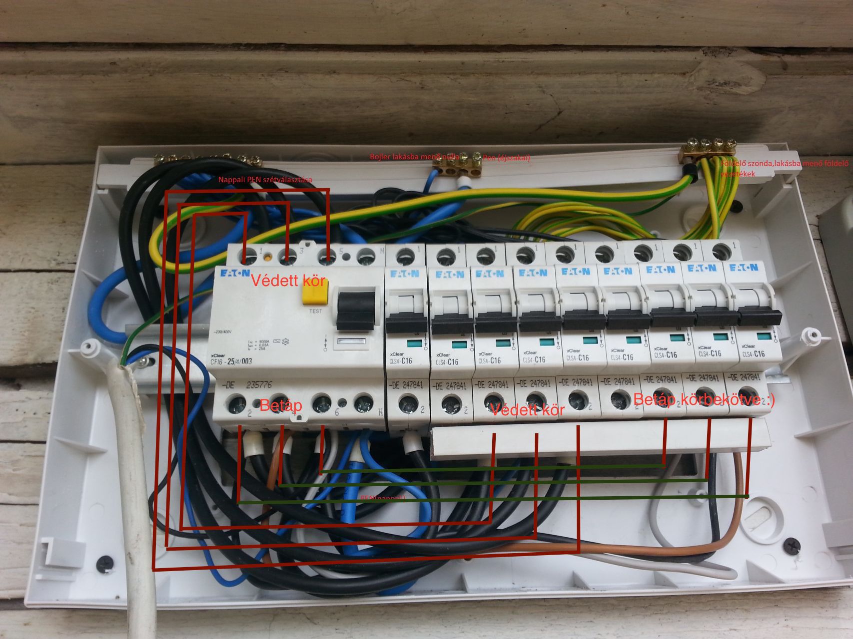

Most nézem, hogy a bejövő PEN nincs összekötve a földelőszondáddal. Vagyis a bejövő kék helye a jobb felső sarokban van, és onnan kell visszahozni a FI relé jobb aljára. A garázsba a FI előttről kell elvinni a N-t, mert különben lever.
Családi házba ilyen kis táblát nem szabad tenni. Én panelba rakok ekkorát ha nincs 3 fázis, különben oda is 24 modul dukál.
A fát lángmentesíteni kell, valamivel. Régebben vízüveggel csináltuk. -

Rocko66 #39734 üzenetére
igen, nem jó, símán kihúzom azt a vezetéket onnan, de ezt te is beláthatnád...
[mórickarajz]
[/mórickarajz]A két piros a kétféle vezeték, a fekete a csavarkötés hüvelye
Meséld már el, mi a rákom fogja megszorítani a kisebbik vezetéket? a jóisten? a vakszerencse?
Semmi... fogom, kihúzom -
fero02
Rocko66 #39736 üzenetére
Az elosztóból induló kábelt illő volna biztosítani.
Na most akkor, mekkora megszakító van a betáp oldalon? Milyen messze van a garázs? 5x2,5-es a tápkebele a garázsnak?
Jó így este barchobázni félinfók és újabb infómorzsák alapján.
mod: közben visszaolvastam. 3x16A a betáp. 16A-al biztosítható a 2.5-es vezeték, a kérdés még a hossza. De ha 16A-al biztosítasz, akkor ha baj van, akkor azon a fázison a lakásban is off lesz minden és értelme sincs egymás után 2 db ugyanolyan értékű megszakítót tenni. A fogyasztásmérő alatt C-s, vagy B-s megszakító van? Ha meg C13-as megszakítót teszel, akkor komolyabb 3 fázisú gép lehet el sem indul...
_Petya_
Az nem lehet, hogy az egy sima elmenő 5x2,5 a garázs felé, és ott külön FI relé, külön megszakító van? Tehát a fekete szürke barna vezetékek valójában nincsenek a jobb oldali 3 megszakítóba kötve, hanem csak pont ott mennek el valahova, és ez nem látszik a síntől? Akkor lenne értelme a FI-relé betápjáról lejönni bárminek..
Ha viszont tényleg hurok van, akkor meg... ha a cél a leválasztás (ahogy fentebb írta), akkor hogy fordul meg valakinek a fejében, hogy ehhez plusz vezetékeket kössön be gyakorlatilag ötletszerűen az áramkörbe?
Rocko66
A garázsnak nincs külön megszakítója.
A garázs betáp csak be van kötve a a fi relé betápjához.
Amit látsz 9 kismegszakítot abból 8db a nappali aram szetosztvs szobankent.
A 9. az ejszakai aramé.Van itthon 12 helyes 3f fesus sinem.
Úgy megtudom csinálni ahogy az altalam linkelt jo rajzon van.
Vagy is ott a megszakitok elott van a fi.
Fesus sinnel meg ugy tudom összekötni ha a megszakitok utan teszem fizikailag a fitA garazsnak meg akkor tegyek be kismegszakitot.
vagy ebben a formában hogy lenne jobb a fi rele elé kotni? -
fero02
Igen, sajnos.
És ha jól látom, akkor a (gondolom az ideiglenes dugaljra) kimenő 3x1,5 MBCU védetlen, betáp oldalon lóg (ki tudja mennyivel biztosítva)... valamint szintén védetlen oldalról vette ki egy szerintem 4-es MT-vel a nappali áramkör nulláját, ami a bal felső sarokban van.
Arról nem is beszélve, hogy ha az átkötések nem egynemű fázisokkal lett csinálva, akkor ott még pikk-pukk is befigyelhet.

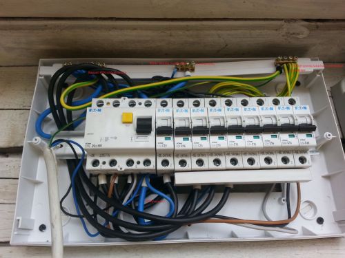

fero02
Rocko66 #39724 üzenetére
Az, hogy küllemileg okádék egy dolog, attól még működhet helyesen. Itt ugye minden játszik, képről szinte alig átlátható, be van taposva minden, ahogy sikerült és szarul is van megcsinálva.
A lényeg: a fogyasztásmérő elmenő pontjaitól kellene 10mm^2-es MT kábelen beállnia az ÉV relébe. A relé elmenő fázis pontjaitól (L1, L2, L3) rögtön lehetőleg fázis sínnel továbbállni a megszakítókhoz, valamint a védett nullát (N) kivezetni sorkapocsra. Innen indul értelemszerűen minden nulla, valamint a megszakítók elmenő pontjaitól az áramkörök. Továbbá a földelések is, ahová EPH is köthető.
Ez egy viszonylag szépen kivitelezett, átlátható elosztó. Bár ennél sem értem, hogy miért nem az ÉV reléből indítja a fázissínt, hanem átkötéssel.
Az vezérelt (éjszakai) körnek külön ÉV relé és megszakító szükséges.

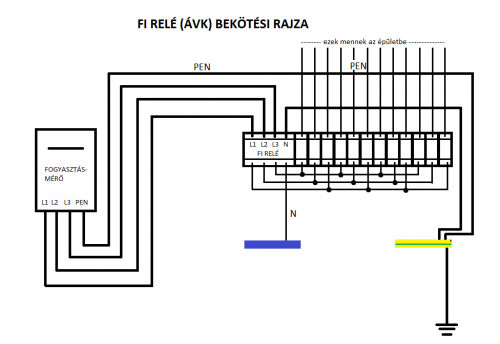

Rocko66
A szurke/barna/fekete ha a fi rele elottrol korbe van kotve a 3f fazisfesu ala, akkor korbe kototted a kapcsolot, le is kapcsolhatod, tovabb aram alatt lesz
Ez a része nem teljesen érthető, leírnád egyszerűbben?
A pen vezetőt akkor a fi relé előtt válasszam szét a rajz szerint?
Többi része jó a bekötésnek?
Köszi előre is!
biker
Rocko66 #39706 üzenetére
Igy a budos eletbe nem old le
Egy csavarkotes ala kizarolag egy keresztmetszetu vezetekek kothetok, siman nem fogja meg a vekonyabbat -
Rocko66
Akkor még is a szürke barna,fekete vezetékeket ami a garázs betápja,hogy kössem be,ha le akarom választani teljesen a lakástól!
Kérlek írd le nekem,hogy a képen látható hibákat,vagy ahogy fogalmaztál szar az egész,hogy javítsam ki?
Ebben az esetben kell a szelektív Fi relé?
Ha igen abból milyen értékű?Köszi előre is!
Rocko66
Jó értem én,hogy szar meg látom is!
Azért írtam a fórumba,hogy mit javasoltok!
Szóval még mindig nem kaptam választ arra,hogy mi történik ha ebben az állapotban marad a PEN szétválasztása?
Az meg,hogy 1 sorkapocsba van van a 2,5es és a 10-es vezeték azt a FI relébe bemenő vezetékekre érted?
A Fi relébe bemenő vezetékeinél látod a fekete,szürke,barna 2,5-es vezetékeket,azt azért köttettem be úgy hogy a garázs le legyen választva teljesen a lakástól.
Szóval az 5*2,5-es vezeték ami a Fi relé bementén van a garázs betápja! -
Rocko66
Nem is olyan régen írtam ide,miszerint egy teljesen felújított elektromos hálózatnál a vill szerelő nem cserélte ki a mért fővezetéket,és a Fi relét is kihagyta...
Idő közben ezek pótolva lettek,de most tudtam jobban átnézni a lakáselosztót,és arra lettem figyelmes,hogy a PEN vezető a Fi relé után lett szétválasztva,nem pedig előtte...A hálózat 3X16A nappali és 16A éjszakai.
Mivel még javába zajlik a felújítás ezért még szerelvények,és fogyasztók hiányában nem tudom tesztelni a hálózatot.
Mi történne jelen esetben ha így maradna a kötés(A PEN vezető a Fi relé után van szétválasztva)?
Egy kép a jelenlegi helyzetről:
Elvileg hivatalosan így kellene kinéznie:
Köszi előre is a segítséget!
