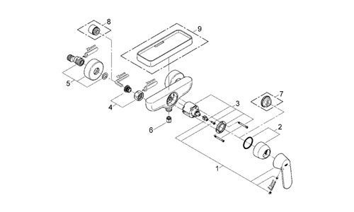

Azon gondolkodok, hogy valahogy a falhoz közelebb kellene vinni az egész csaptelepet, mert akkor befeszülne a gyári rozettád...
bár érdekes, hogy általában túl mélyen szokott lenni a falban a menet, mivel általában rövid falikorongot építenek be; de ez esetben meg még a gyári rozetta sem férne el a fal és a csap közé.. -

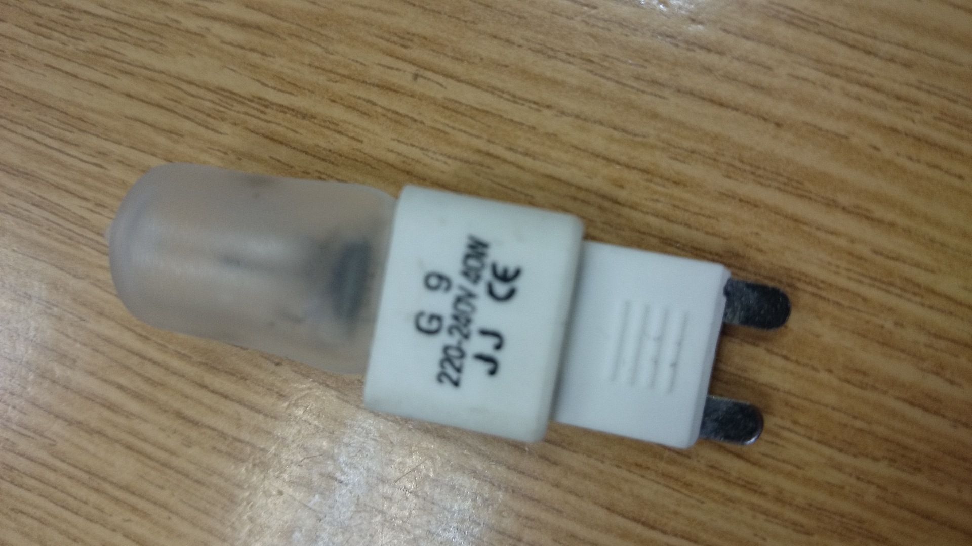

basszus, tényleg sima hajlított lábú G9 - lemértem ez alapján ugyanis

Ha jól értem az egyik excenter túl rövid a másik túl hosszú? Vegyél csaphosszabbítót, azt tekerd a falikorongba (avagy a falban lévő menetbe) és abba tekerd az excentert.
Még annyi tipp, hogy excenterből nem ajánlom a papír vékonyságú kínai vackokat, helyükre betéve is hajlamosak a törésre, repedésre - egyrészt beázást okoz, aztán nehéz lesz kibányászni.. - szvsz nem tudom milyen kád csaptelepet vettél..
Met
Kád csaptelephez van azaz extenderes "cucc" annak mennyi menet kell ami bemegy a fali menetbe?
Mert van az a takaró rózsa vagy mi, amit a csaphoz adtak kicsi (betekerem a falig és leesik a menetről) vettem egy vastagabbat az meg sok mert nem tudom eléggé meghúzni a csap menetét és csöpög a víz.
Befelé már nem tudok tekerni az extenderen csak kifelé.Írtam korábban hogy a két extender menet eleje/vége és a fal között a távolságban kb. 1 mm van. viszont a csapot felrakva 5 mm lesz. Megnéztem a tömítés mindkét oldalon 1-1 tömítés van. Szóval nem tudom mi van.
