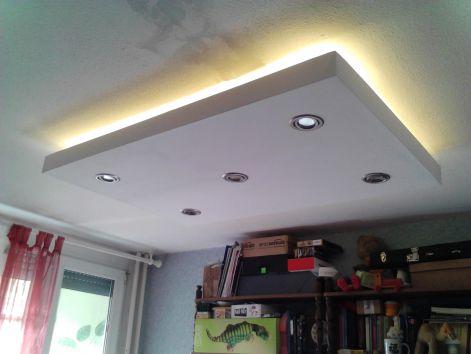

Kérhetnék egy kis segítséget egy ilyen gipszkartonszigethez? Hogyan kell a profilt összerakni,hova mekkorát,mit hova rögzítsek,milyen magas legyen. Most csinálok először ilyet. Legjobb lenne rajzban.
Hálás lennék! -

prannk #31108 üzenetére
Amelyik neked tetszik :-)
(Szerintem inkább a 100-s, de ez szubjktív)
A következőket vedd figyelembe. A végleges méreted (lelógás) kb. 4 centivel több lesz, ugyanis a profil alá egy CD váz kerül, a perem részben mindkét oldalon kartonozva (tehát egy réteg karton már a 75mm-t csökkenti. Van egy függőleges peremed, amitől vaskosabbnak tűnik a szigeted széle. Ez csupán 2cm-t áll fel, de a teljes magassága 7,5cm... (3cm profil mindkét oldalon karton, és még 2 centit kiáll).
Egyébként az ilyen szigeteket 30-s profilból szoktuk építeni, kevésbé macerás, tetszőleges magasságú lehet és picit olcsóbb is. -
prannk
Ilyen gipszkartonszigethez ami led szalagos is (dupla) azt mekkora profillal szokták? 75 ös vagy 100 assal?
Volt itthon 50 es összedobtam egy kisebb szigetet,hogy hogy nézne ki a falon. Nem tudom eldönteni,hogy 75 ös vagy 100 assal csináljam.
Erre gondolok -

Gipszkarton mennyezetre hogyan tudok egy kb 1.5m x 50 es gipszkartonszigetet felrakni? Hogyan.mivel fogassam meg?
