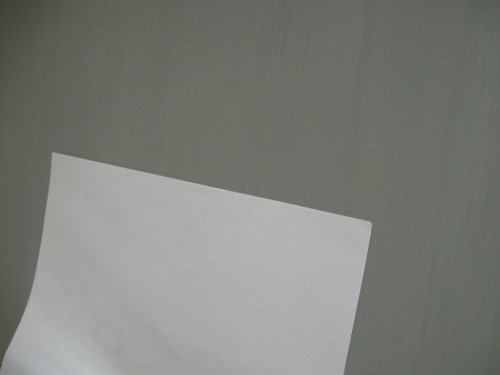

Csak összejött ez a szürke vetítőfelület.
1. Simára csiszoltam.
2. Lakkoztam.
3. Hígítatlan festéket színeztem, majd hengerrel vittem fel.
Minimális festékkel, éppenhogy rányomva, sokszor áthúzva. Nem baj, ha pöttyösen fed, vagy sakktáblának néz ki, ha megszárad, eltűnik.
Ami baj, az a fényes, vastagabb festék, az sötétebb marad száradás után is.
Mivel a próbákat időmegtakarítás céljából hőlégfúvóval szárítottam, ezért a véglegest is így csináltam.
Három réteg után elfedte mindenhol, vetítve tesztábrán lehet csak kiszúrni egy minimális sávosodást.Más irányból érkező fénynél oldalról látni, hogy csíkos, ahol visszahúzta a henger. Tehát falfestéshez nem jó ez a módszer, de most nem is ez volt a cél, hanem hogy a fényesség legyen egyforma.
Ez így leírva nonszensz, de a gyakorlatban nem volt olyan egyértelmű. Tehát a legfontosabb, hogy ilyenkor nem szabad hígítani!

Annyira azért nem is világos az így monitoron nézve. Teljesen homogén szürke fog kelleni, biztos van olyan is. De akkor eljutottunk oda, hogy lehet, a színező keverésével van a baj..
harry: erre elfelejtettem válaszolni, hogy a csiszolás megint nem jó. Egyrészt a festés teteje egy kicsit sötétebb, tehát csiszolásnál világosabb lesz. Másrészt csak durva papírral lehet, mert a finomabbnál (>200) megcsillan a felület.
(De az is lehet, valahogy egy durvább visszacsiszolással kell megoldani, jó sok egyforma színezésű réteg után.) -
szaszlaci
Van ilyen nagy műszaki rajzlap, ami ugye fehér, volt olyan egy darabig, de sajnos hullámosodik, ahogy megszívja magát. Lehetetlen kifeszíteni. (Meg az a fehér lap eléggé indukált még az UV-ből látható fényt, nem volt túl jó. De ez most akár előny is lehetne.)
philoxenia: hát ha nem veszed észre, az jól hangzik. És mennyire intenzív a színe? Mert a kövirózsa az sötétzöld ugye.

Köszönöm mindenkinek a választ!
Íme a kép, egy A4-es másolópapírral. Ez a réteg ecsettel ment, és nem a fedetlenség miatt ilyen, hanem ahol mondjuk duplán ment, és lassabban száradt.
A farost jó, meg van oldva a simaság. (Plusz könnyű, az se mindegy.)
A keveréssel nincs baj gazdaságosság szempontjából, ez egészen biztos.
A szövet sajnos nem jó, ami elég sűrű, az hullámos marad.
A festés, amit meg kellene oldani, hogy ne változzon az árnyalat. Franc gondolta, hogy ez ilyen problémás.wrox: Optoma HD70 / HD720, belépő DLP.
Morris: elvileg a lakk az jól alapoz, hisz teljesen vízzáró. Persze lehet, igazad lesz.
philoxenia: na ez érdekes. A "nem annyira jelentkezik az átfedés" alatt mit értesz?
harry: igen, a szövet valóban nem jó. Meg ugye nem fekete kell, hanem szürke. Ilyesmikkel próbálkoztam (ha már vetítő vászon..), de nem oké.
Jó lenne megúszni a fújást. A gond, hogy nem csak oldalt csavarozva van, hanem középen is van egy, glettelve, hogy ne legyen benne hullám. Szóval első körben mindenképp festeni szeretném, helyszínen.
