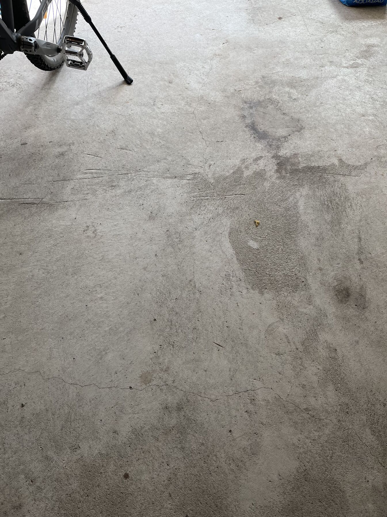

Eagl3
Egy terasz beton felülete sajnos nem sikerült túl jól, lejtés nagyjából lenne viszont több ponton megáll a víz (kisebb gödrök és púpok vannak benne).
600x600x20-as lapok lesznek rárakva, de nem ragasztva hanem szintező "papucsokkal".
Mindenekelőtt a felületet javítani kell a megfelelő kitöltéssel és lejtéssel. Erre a feladatra ismertek bevált anyagot? Az aljzatkiegyenlítővel nem tudom lehet-e lejtést adni mivel önterülő... kb. 20-25mm-t lehet még emelni a szinten ha jól néztem, de értelem szerűen jó lenne minél kevesebbet.
MAPEI Planitop Fast 330-at néztem most neten, gyakorlati tapasztalata van valakinek? -

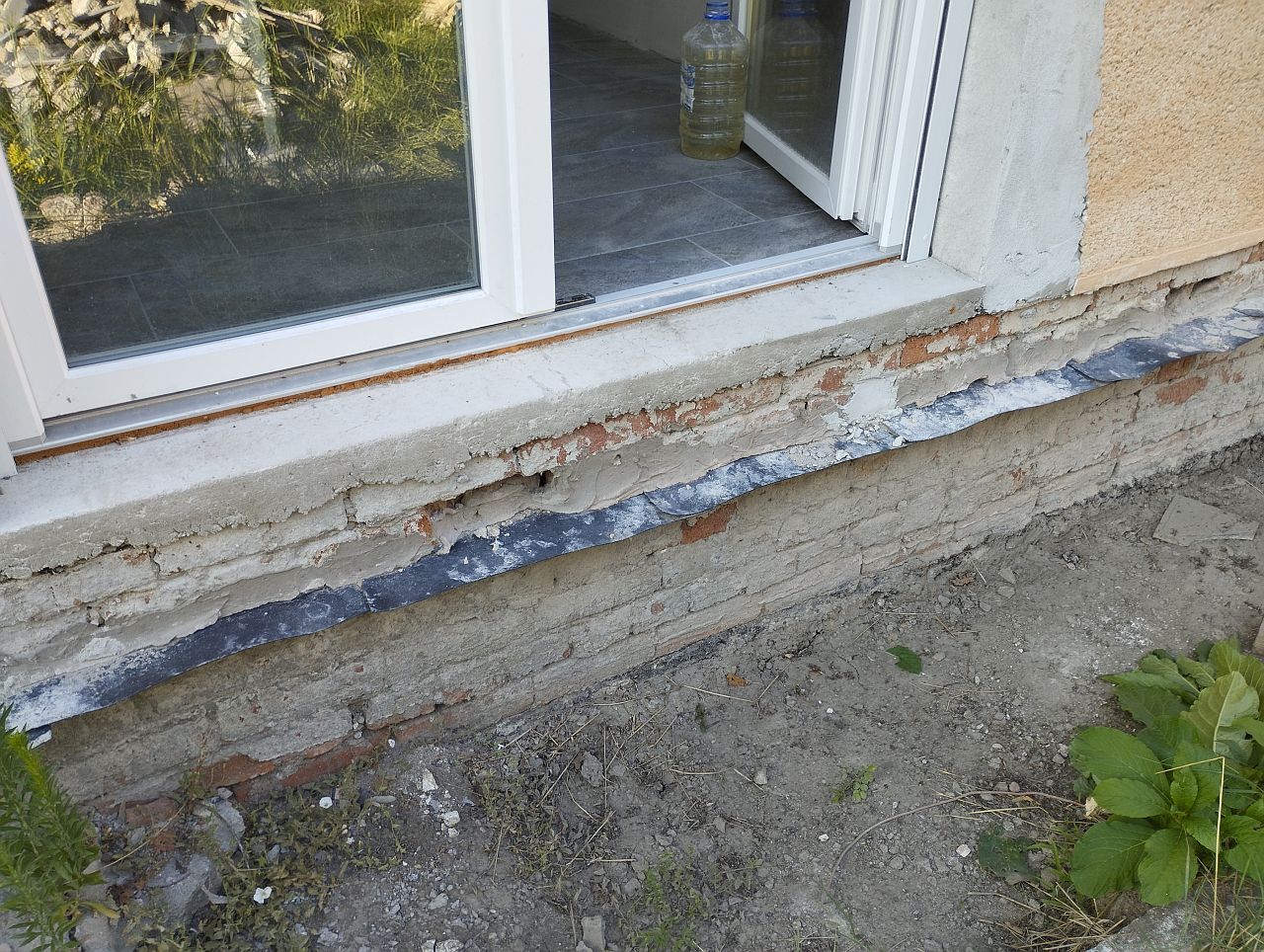

Ton-ton
Z_A_P #139944 üzenetére
Statikailag nem gyengíted meg a falat, csak ideiglenesen.
Egy darabon átvágják a falat (80-100 cm hosszon), beteszik a bitumenes lemezt, és kitöltik felette habarccsal. Ugyanezt 3-4 méterrel odébb ugyanezt csinálják. Amikor a habarcs megkötött, akkor mellette megismétlik.
Költségtakarékosabb, ám lassabb megoldás. (plusz 30-40 év a lemez élettartama, utána lassan visszatér a vizesedés)Drágább megoldás az acéllemez beütése. Olyankor egy hullámos lemezt (rozsdamentes acéllemez) kalapálnak a fugába (légkalapáccsal általában). Olyasmi mint a hullámpala, csak itt 10-15mm a hullám magassága. Zajos, drága. Viszont gyakorlatilag örök élet, és nincs várakozási idő az anyagok miatt. És mivel folyamatosan tudnak haladni, megfelelő szervezéssel már mehet a teknőszigetelés, aljzatbetonozás közben.

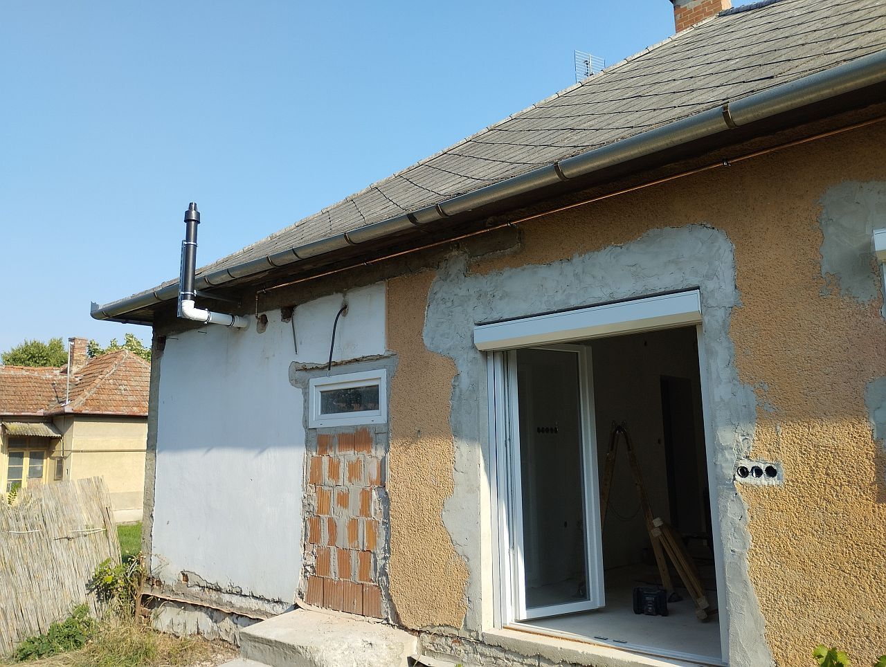

Z_A_P
Victoryus #139943 üzenetére
Utólagos vízszigetelés, falvágással.
Vizesedett a fal?
Végre valaki aki be tud számolni a tapasztalatokrol. Van már?
Statikailag nem gáz ez hogy félbe vágják a falat?akkor a kilógó vízszigetelő lemezeket simán le kéne vágni gondolom.
Ezt sajnos nem tudom, műszakist kéne megkerdezned. Egyelőre le ne vágd, mert visszarakni már nem lehet. Nálam az ajtó alatti vizszigetelessel akarták összesutni, de másik csapat levagta, így máshogy trükkosen kellett megoldani.
Mert azt nem látom az ajtó alatt hol a vizszigeteles? Esik rá eső, folyik végig rajta, onnan le arra a betonozott küszöbre. És ott? Az elazik/bevezeti. Mondjuk ha ott vízszintesen lesz xps (akár vékonyabb ami befer ) kifelé lejtessel l, betolva párkányfogadoba, az hőszigetelés is és ott lefolyó vizet kivezeti mint egy párkány. Talán.
De ezek komolyabb kérdések mint fórum alapján eldonteni. Hozzaerto műszakis kellene, de ott egy látogatás +tanácsadás 50-100e között.
Nyilván megeri, csak kurva sok pénz. -
Z_A_P #139938 üzenetére
A terasz ajtónál valamit magyarázott a Jolás srác, hogy nem tudta falsíkba kitenni. Passz, már nem tudom mit mondott.
Ha az xps a benti aljzatig megy, akkor a kilógó vízszigetelő lemezeket simán le kéne vágni gondolom. Hajlítani nem olyan könnyű, elnyomná az xps lemezt a faltól. -
Z_A_P #139935 üzenetére
[kép]
Egyben a terasz felöl.
Igen, értem amit javasolsz, ezen gondolkozok, hogy csak az alávágásig tegyek xps-t, vagy a benti aljzat szintjéig.
Régen alul dísztégla volt, de mivel kiállt a falsíkból gyakorlatilag egyben lejött, leázott. Azt néztem, hogy mostmár azonos vastagságú szokott lenni a lábazati meg a fal hőszigetelés.
Tudom a tetőt kéne előbb cserélni, de arra végképp nincs keret, kibír az még 10 évet az építész szerint, aki megnézte mielőtt megvettük. -
Z_A_P
Victoryus #139934 üzenetére
Nem sokat mutat a kép, de a én itt az egészet amit látok XPS-el szigetelném (vízálló), föld - > erkély ajtó küszöbig. Nagy szerencse hogy ásni sem kell lefelé. Ugye be tudsz fordulni vízszintesen is majd, különben óriási hőhidad lesz felülről (küszöb).
Terasznal legyen majd hőhídmegszakító. -
Szeretném majd hőszigetelni a házat, 10 cm vastagon. A lábazati szigetelés a falvágásig kell, hogy érjen, és onnantól meg mehet a grafitos?
Erről az olalról lenne egy terasz, kb. +10cm a talajtól, beton, burkolva. Célszerű lenne már most felragasztani a lábazati hőszigetelést? A komplettre nincs pénz jelenleg, mert minden k. drága, csak a fizetésem van a béka segge alatt.

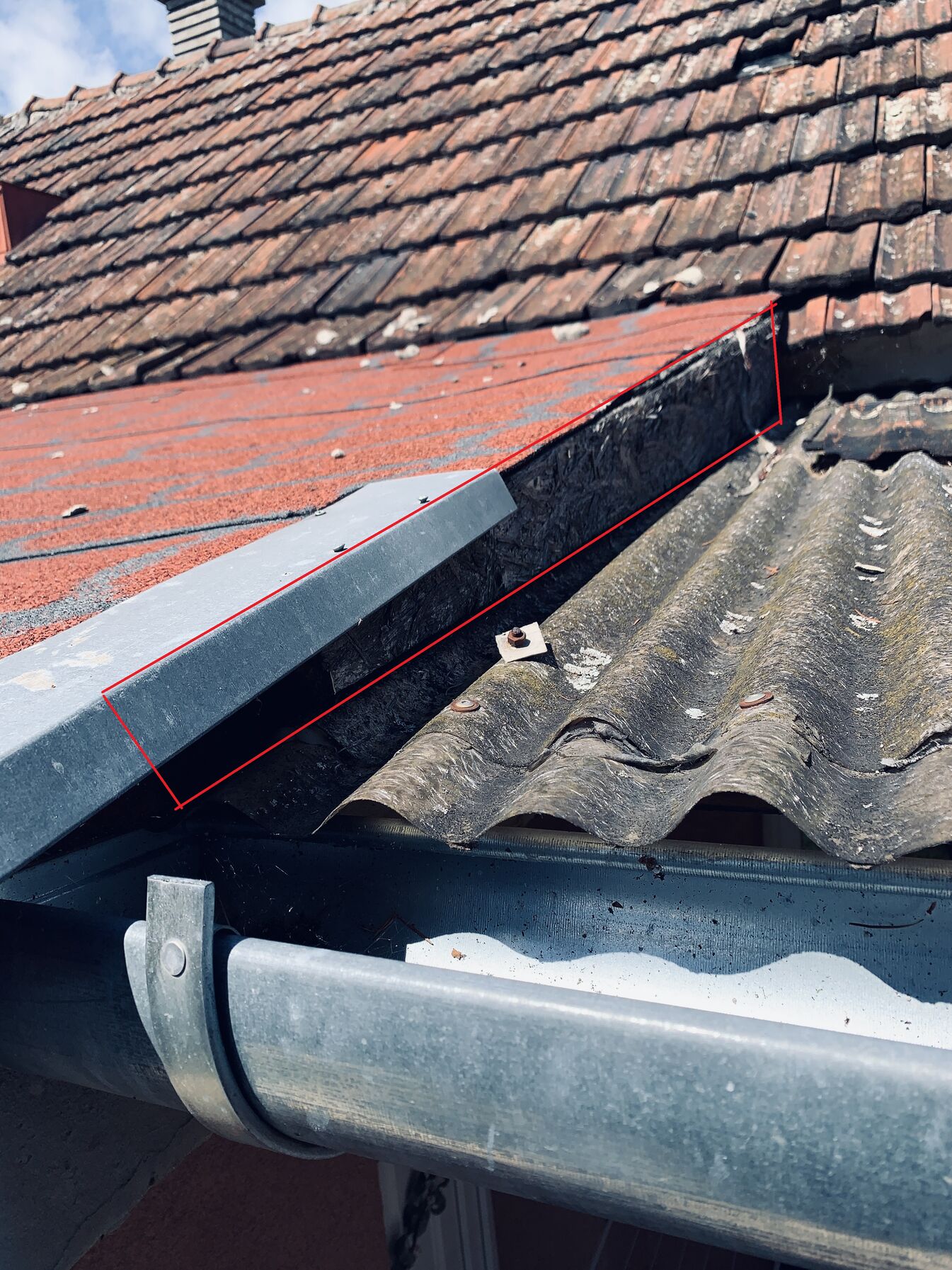

Képen lévő OSB helyére mit ajánlanátok? Volt kint egy szaki ő azt mondta elég oda egy műanyag darab is. De nekem elég furának tűnik, hogy az elég lenne. Bár lehet elég nem tudom. Azért kérdezem meg itt mi a vélemény. Lényeg, hogy a "sárga" színű polikarbonát helyére trapézlemez lesz az egy terasz tető. A bal oldali ahol a zsindely van az meg egy kis szoba teteje. Köszönöm
