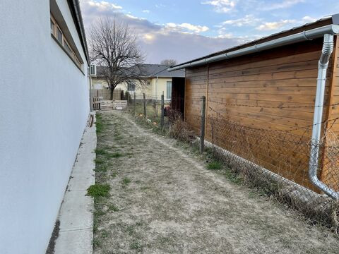

A Zéé
cOxeR #114474 üzenetére
az alap nem azért nem süllyed meg, mert vas van benne, hanem mert olyan mélyen van, ahol már kellően kicsi az alatta levő talajrétegek várható mozgása. Vasalni az alapokat amúgy az elmúlt 20 év vívmánya, korábban nem szokták. És ezért viszik le 80 cm mélyre még akkor is, ha amúgy frankó teherbíró a talaj, mert ott már nem kell fagyhatással számolni. 20 cm mélyen még simán át tud fagyni a talaj, ha beesik egy komoly hideg (bár ez mostanában ritkán van), és úgy elnyomja a lerakott 10-es beton falad, hogy öröm lesz nézni. De nem tudom milyen talaj és terepviszonyok vannak nálad. Egy igazán combos nyári felhőszakadás (amiből meg egyre több van) egy homokos talaj felső 20-30 centijét simán át tudja mosni. Ha még egy kicsit lejt is valamerre a talaj, esetleg úgy, hogy a te kerítésed akadályt képez a "természetes" vízfolyásnak, akkor akár 2-3 ilyen eső ki is tudja mosni a kerítésed alól a homokot.
Ezért mondtam, hogy tartós megoldást alapozás nélkül nem tudsz. 1-2 évig lehet, hogy helyén marad, de 10 év múlva már biztos nem lesz kerítés az a kerítés.
A linkelt képeidből a felső meg szerintem minimum 20-as fal, annak azért már megint más az állékonysága, mint a 10-es "zsalukőből" rakottnak. -

A Zéé #114469 üzenetére
Beton válaszfalazóm van, azt lehet vasalni vízszintesen is ha akarom, az alap betonba is ez a lényeg gondolom, ettől nem súllyed meg, hiszen vagy az egész megy lefelé, vagy se a vasalás miatt. Azt is lehet, hogy az első sort beásom akár teljesen (22 cm).
#114470 mezis - Köszi!
Viszont akkor az ilyen kerítéseknél, miért nincs osztás?- valami megoldás biztosan van
A fenti pl az egész közel van akár az elképzeléshez., az alacsonyabban betonozott része. -
A Zéé
inf3rno #114471 üzenetére
Megoldható, de elég melós, és nem is biztos, hogy sokkal olcsóbb, mint a kimondott zajvédő fal. 12 sor magasan raktunk már szigetelés tartó falat, elvileg 5 méterenként illene abba is rakni merevítő pillért, de mi kihagytuk, mert föld alatt van, megtámasztotta a föld, mielőtt bebetonoztuk. Nagyon melós, főleg a felső pár sor...
mezis
cOxeR #114464 üzenetére
"...egybefüggő egyenes szerkezetet szeretnék, nem ilyen oszlop-mező kinézetet...."
Pedig a nagy, homogén felületeket szokás megbontani. Már a megépítéskori legkisebb
eltérés is nagyon el tudja csúfítani, ha meg nincs jó alapja a teherhordó rétegig (nem fagyhatár), garantáltan mozogni fog. Idővel nagyon ronda lesz. -
A Zéé
Alap nélkül esélytelen, hogy hosszútávú megoldás legyen. Megsüllyed, elmászik.
32m azért nem rövid, abba már merevítő oszlopok is kellenének. A beton valaszfalazó amúgy szerintem már jó lenne a feladatra, de 5-6 méterenként én nem hagynám ki a merevítő pillért sem. -

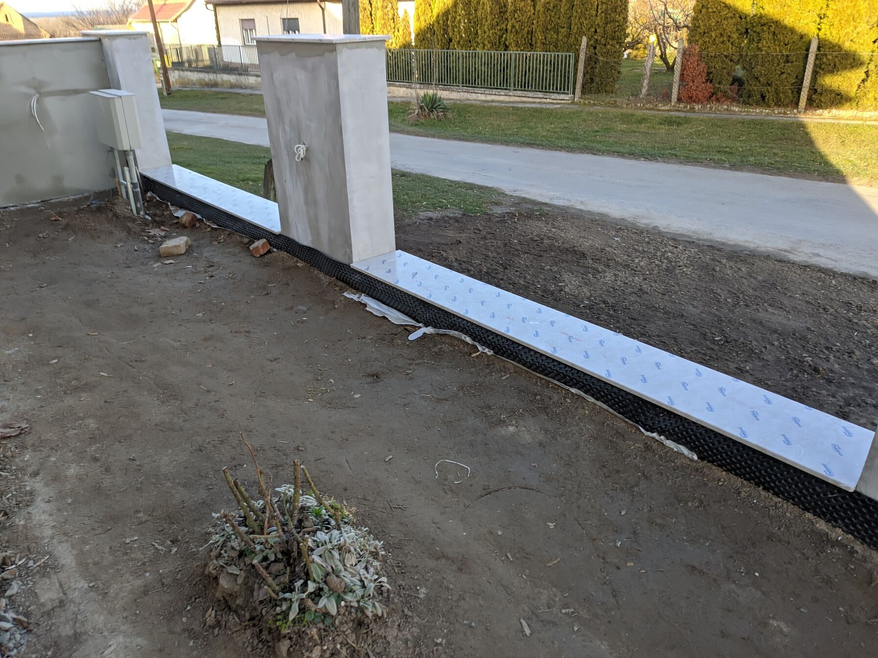

runner 125
Atomgeszi #114466 üzenetére
A helyes kivitelezés úgy lett volna, h az alapra fektetett vízszigetelésre rálógatod az XPS-t, behálózod, majd a színezést ugyanúgy a hálózott rész _egészére_ felhúzod. A hulló színanyag egy része úgyis ráesik az alul kilógó GV lemezre, amit nyugodtan ott lehet hagyni - így gyakorlatilag a ráhulló szín - GV lemez találkozásával kész a komplett "vízszigetelése" a kerítésed lábazatának.
Ha visszabontod, akkor mindenképpen le kell színezni az összes hálózott részt! Hálózás nem maradhat natúron, még akkor sem ha nem fog látszódni, ugyanis az szívja a vizet. Ha te csak egy részére fogsz rászíneztetni, akkor simán ledobhatja idővel a színt, ha alulról folyamatosan tud ázni (akkor is fog ha drénlemezt raksz elé..)
Tehát, ha rákerült a szín a teljes hálózott felületre, száradás után mehet neki a drénlemez - javaslom a kész magasságot (beleértve a kulékavics ágyat is) határozd meg előtte akár egy zsinórral, így pontosan akkorára szabható már előtte a drénlemez. Az a lezáró teljesen értelmetlen. Eleve a lábazatra kerülő szín egyenetlensége miatt tökéletes zárás esélytelen. Pénzkidobás. Maradhat nyugodtan nyitottan. A kavicságytól alig fog valami látszódni belőle...
Utána mehet a szegély. 20cm a szegély magasság, 7-8cm beton jó ha kerül alá is, tehát 27-28cm mély "árkot" áss ki nekik végig.
Szegélyezés másnapján pedig geotextil, kulékavics. -

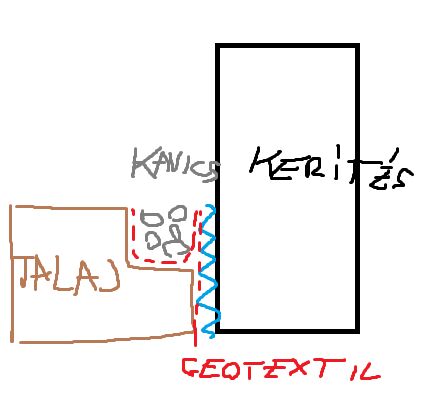

Atomgeszi
runner 125 #114461 üzenetére
Be lett XPS-ezve persze. Már csak a szín kell rá.
Jó hát akkor most kiszedem a földet, akkor el lehet húzni kicsit a dörkenlemezt, be lesz mögötte is színezve, amennyire csak lehet, és akkor visszavágom szintben.
A kertiszegélyt végig be kell betonozni?
Találtam közben lezáró profilt: [link]
Itt meg szeg hozzá: [link]Így ezzel akkor nem folyna be mögé a víz a kavicsnál.
Kerítést szeretnék csinálni, egy relatív hosszabb oldal szakaszon, 32m.
Nem tervezek magas kerítést (120-130cm bőven elég kutya ne ugorja át saccra), viszont az lenne a kérdésem, hogy alapvetően keskeny téglám van már 2 raklappal, ebből építenék 3 vagy 4 sor magas alapot 10cm széles, 50 hosszú, 22 magas. (Epag V10)
Így lenne egy 60-as penge falam, erre meg kerülne valami háló vagy fa rész, ami 40-50cm lenne max, betonra csavarodott tartokkal vagy L lemezekkel.
Nem szeretnék viszont oszlopokat állítani, se betonalapot önteni, csak azt terveztem, hogy betonvasat ütök le, téglánként 2-2 szálat (ez ugye adja a kötés stabilitást is, meg az oldaltartást, relatív sűrű közönként 25cm), viszont abból 2-2,5 métereseket, vagy 3 amennyit csak le tudok ütni.
Biztonság kedvéért arra gondoltam, veszek egy-egy zárt szelvényt (60x40 vagy ami meg pont elfér a téglába) és 5 méterenként azt ütök le a téglán belül amíg megy (a betonvas helyett) viszont ezeket két oldalról kiásom és kiöntöm 1-2 vödör betonnal.
Elegendő szerintetek, így vagy, ilyen hosszúságba, ez kevés?
5-6 helyen falaztam már így (mint tökéletes eddig), de azok mind zárt kört alkottak nem penge alapúak.
Persze megy rá xps meg háló, meg színezem.
(Mellette nálam geo meg kavics lesz.)
Köszi a tippeket!
u.i az fontos, hogy egy egybefüggő egyenes szerkezetet szeretnék, nem ilyen oszlop-mező kinézetet -

runner 125
Atomgeszi #114459 üzenetére
Be lett csomagolva XPS-sel? A lényeg, h gondolom a drénlemez mögötti kerítéslábazat is le van hálózva már, ahogy a kerítés többi része. Ha igen, akkor kissé elsietted a drénlemez, földfeltöltést műveletetét.. le kellett volna először színezni. Utána drénlemez és ebben a helyzetben kerítésen belül érdemes lett volna egy 20-25cm-re a kerítéstől lekrani végig egy sor Leier szegélyt és geotextil után kulékaviccsal feltölteni az "árkot".
Atomgeszi
Ehhez szeretnék ötleteket, hogy a fedlap alatt milyen megoldást lehetne alkalmazni. Én levagnam a dorkenlemezt szintben. De kéne valami vegzaro rá, hogy ne folyjon be a víz mögé. Illetve tennék kavicságyat is, de akkor kell viszont valami szegély?
A föld helyén pedig elvileg sima fű lesz majd. Egyszer. -
