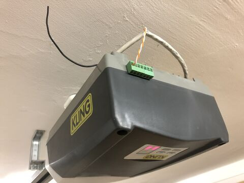

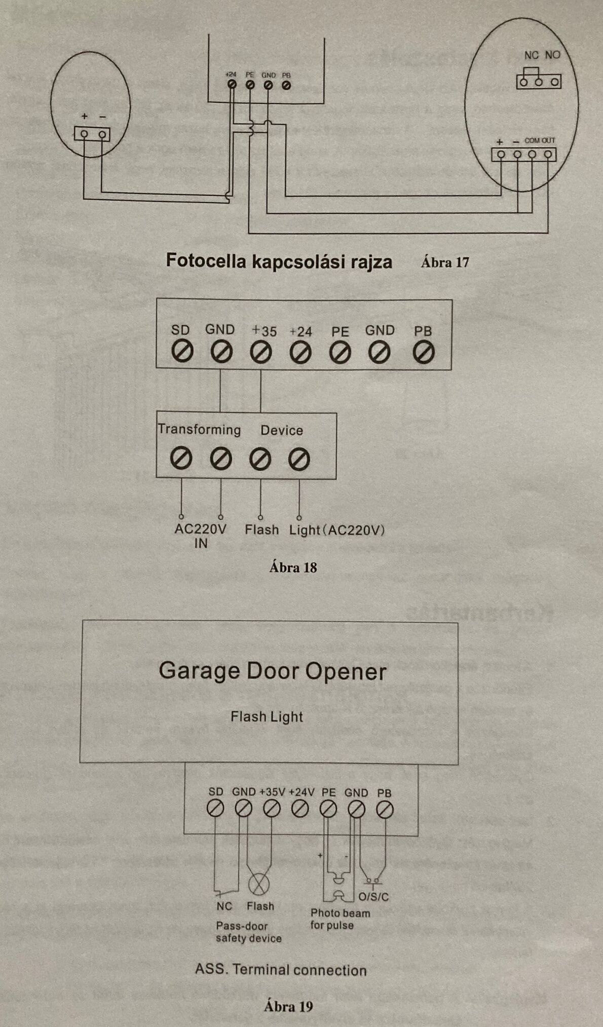

Rövidre zártam a PE-GND és az SD-GND és már működik is. Nincs hibakód, megy a belső csengőkapcsoló, a távirányitó is. Köszönöm mindenkinek a segítséget!

Hogy hogyvan a csengős kapcsoló azt nem tudom, ha a kapu zárva van és megnyomom a kapcsolót akkor felnyílik, és fordítva is működik, ha nyitva van és megnyomom akkor bezárul. És ha menet közbe nyomok rá akkor megáll.
Hol kellene szakadásvizsgálatot csinálnom?
És hogy lehet rövidre zárni az érintkezőket? -

Egy rövid, szigetelt vezeték darabbal zárd rövidre egy pillanatra a GND/PB érintkezőket, úgy hogy áram alatt van a motor.
Biztos, hogy az a kapcsoló NO (normally open) és nem NC (normally close) alapállapotban? Egy multiméter szakadásvizsgálójával letesztelheted. -

Nekem is Kling van, KL-600-as. Annál biztosan a két szélső kontaktusra GND/PB kell kötni a nyomógombot.

Csak tippelek, kizárásos alapon: a GND és a PB kapcsok között látom az O/S/C-t. Talán Open/Stop/Close? Ami ugye megfelelel a távirányítónak: ha egyszer megnyomod a gombot azon, akkor elkezdeni kinyitni a kaput, ha megégyszer megnyomod mielőtt végzett volna, akkor megállítja, mégegy gombnyomásra pedig zár.
Azért gondolom kizárásos alapon, mert a többi fotocella, vagy villogó bekötésre, illetve valamilyen biztonsági eszközhöz való. +24V-ot meg nem zárunk rövidre "csakúgy" akármivelSzerk.: jah és a kapcsoló típusa is (az O/S/C felett) nyomógombra utal.

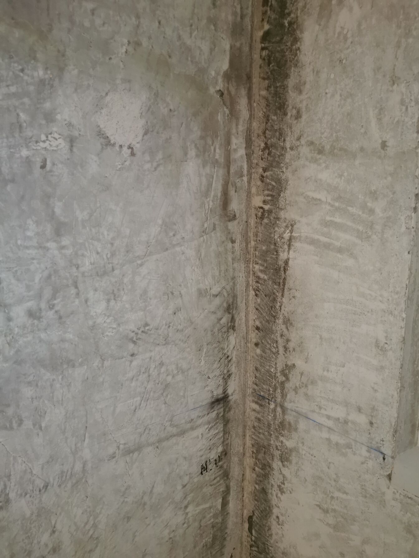

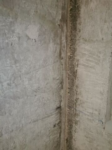

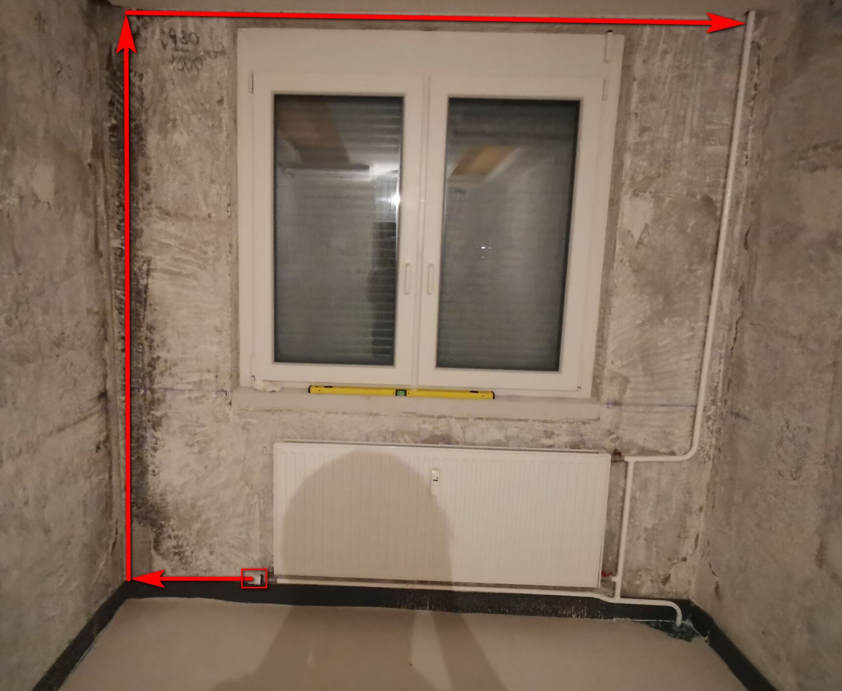

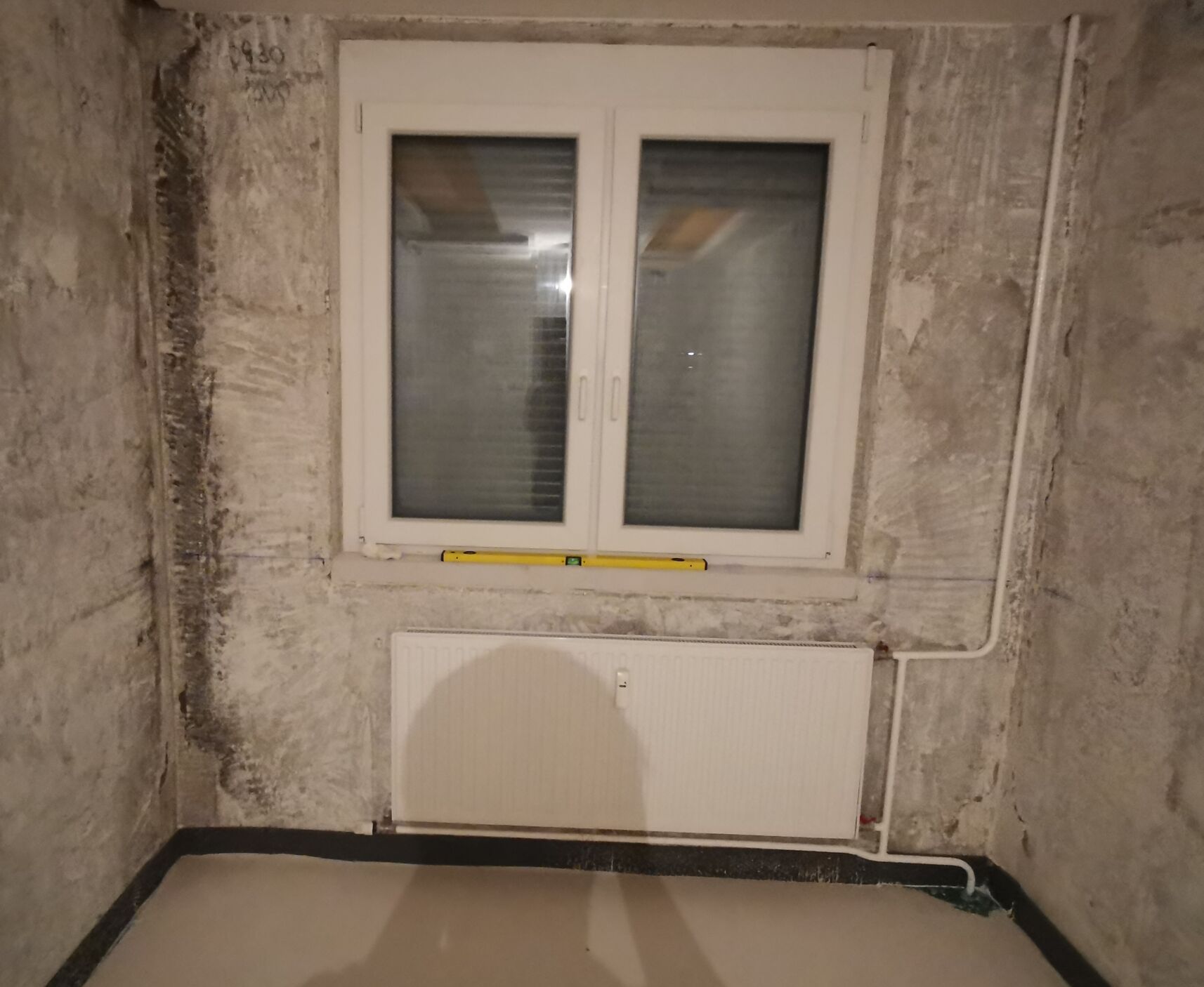

Exodion
Nem csodálkozom rajta de ez csak 1sarokban jelent problémát.
itt a teljes fal. A bal és a jobb oldal is fűtetlen. Nincs semmi mellette. A gond mégis csak a bal sarokban van jelen. A fűtéscső lead annyi hőt hogy ott ne csapódjon le a pára?
Így most a bal sarokban a glettelt gipszkartont is ki kellett bontanom. Ha kiszáradt majd impregnált kartonnal javítom...
Meglátjuk mit tud majd a páratlanító ha egyszer leszállítják.

szotyika77
A garázskapum motorjához szeretnék hozzácsatlakoztatni egy villanykapcsolót, azért hogy ne mindig a távirányitót nyomogassuk nyitáskor és záráskor. A villanyszerelők oda húzták a vezetéket a motorhoz, csak nem tudom, hogy a motor melyk illesztésébe kellene dugnom a kék illetve barna vezetéket.
A könyvében ezt az ábrát találtam róla, hátha tudtok segíteni, hogy a 7 lyuk közül melyikbe kell melyiket dugni: [kép]Előre is köszönöm a segítséget!

Relative uj (nyari beepites) muanyag ablak kapcsan keletkezett egy "kis" problemank, vizes sarok tekinteteben. Kijott egy szakember megszakerteni a dolgokat (nem-e panelhezagrol van szo... termeszetesen nem mert akkor nekem kerul penzbe az egesz) es jol megmondta hogy paraszelloztetot kellene minden ablakomra folszerelni.
Ezzel kapcsolatban, van-e valakinek tapasztalata? Megneztem egy parat de mindegyik ugyanonnan verzik el: kombi alu redonyom van. A szunyoghalo es az ablak kozott van abszolut maximum 2.5cm hely de akkor mar a szunyoghalot is elnyomja. Van valakinek ezzel tapasztalata? -
