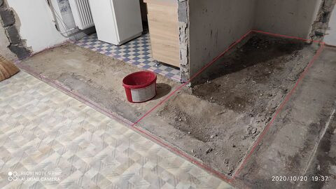

Üdv.
Kis átalakítás közepette vagyunk.
Volt falbontás és utána derült ki, hogy a padló szintek eltérnek, volt ahol 5cm-el is.
Felszedtem a csempét (lila jelölt) és valahol az aljzatbetont is (piros jelölt).
Még holnap takarítok, ma ennyire volt időm.
Én úgy gondoltam, hogy a piros helyre 2-5cm vastagságban simán betont öntök, ott csak föld van. Az a nappali rész lesz, kanapé megy oda.
Viszont a lila helyre nem tudom mit tegyek, mivel hozzam ki szintbe mert valahol 0, valahol 3cm a szintkülönbség, itt még van aljzatbeton.
Burkolva már csak tavasszal lesz, idén már nem fér bele, sok előrébb való munka vár még.
[ Szerkesztve ]

2 centi nem beton. Szedd vissza a földet kicsit mélyebbre, hogy mindenhol legyen 7-8 centi.
A másik helyre meg önterülő aljzatkiegyenlítő menjen, ha csak kevés helyen van az a 3 centi.

Ha te azt kipótolod bármivel (2cm beton felejtős) - mondjuk akár valamilyen önterülő kiegyenlítővel, akkor az folyamatosan ott fog dilatálni, az-az melegburkolatnál el for repedni végig, vagy tele kell rakni dilatációs elválasztással az egész síkot..
Egyébként ez micsoda? Családi ház, lakás? Utóbbinál hányadik szint?

A földből még szedek le, egy helyen van egy gerenda, ott nem tudok leszedni, de 3cm meglesz, meg ugye ott nem lesz mozgás, sem terhelés.
Inkább a lila rész a kérdéses.
Az aljzatkiegyenlítő bírja a kopást? Fél évig még nem lesz burkolva.
Ahová kell 3cm, ott nem lesz vastag? Oda nem kell valamivel alá dolgozni?
runner 125: Családi ház, földszint, egy méteres alap.
[ Szerkesztve ]
ASRock X79 Extreme6, i7 4930K, 32GB DDR3, GTX 1080 G1, Corsair RM750x...
macilaci78
Van, ami mehet egy lépésben is 30 mm vastagon, de öntheted 2 rétegben is.

Sejtettem. Látszik h tiszta víz a föld is a beton alatt.
A véleményem, h itt a meglévő elbontott aljzatok toldozása, foltozása csak kókányolás. Ilyen vízszigeteletlen aljzatot telibe ki kell termelni, a kész szinthez képest legalább 25cm mélyen. Igen, baromi nagy meló. De akkor lesz új szerelőbetonod, VÍZszigetelésed, amit rá tudsz dolgozni a falak szigetelésére (meg fog szűnni az esetleges vizesedés, szabályozható lesz a párartalom), lesz aljzat hőszigetelésed és lesz normális estrich réteg helységenként, dilatáció nélkül, ahogy a falak elbontása után alakítottad a tereket.
Ha ezt foltozod ki jelen helyzetében majd burkolod, akkor csak a meglévő problémákat takarod el és idő kérdése míg valahol megjelenik a víz a falakon.

Száraz a fal. 3 négyzetméter miatt meg nem fogok felverni 35 négyzetmétert. Ahol fel lett szedve a beton, körbe megvan a régi válaszfal alapja és rajta a szigetelés.
Körbe rakok a falhoz kátránypapírt.
