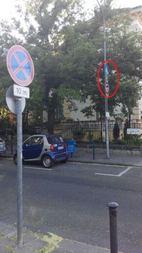

Ezt ma fotóztam a belvárosban.
Az első képen látható,hogy egyirányú utcáról van szó,de ott a tábla alatt,hogy "kivéve bicikli" és ki van táblázva a másik irányba is.
Szerintem marhára megtévesztő, autós legyen a talpán,aki ezt kiszúrja 5 méter magasban a fa takarásában. Míg fotóztam,addig is jött egy Audi a rossz irányból. Nem emlékszem rá,hogy bringásoknak külön ki lennének táblázva ezek a csak kerékpárosoknak kétirányú utcák.Ti találkoztatok már hasonlóval? -

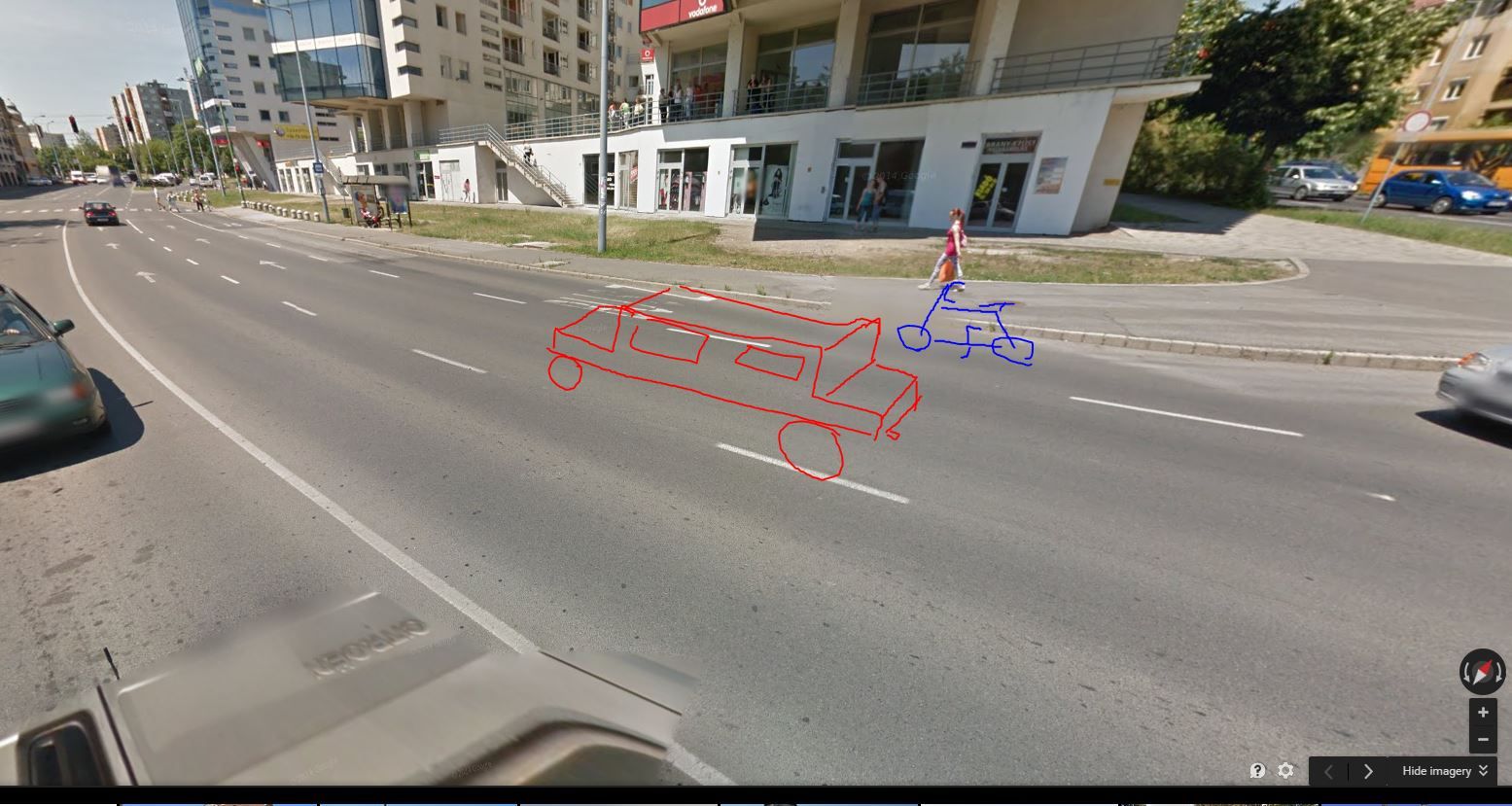

Az oktatód a következőre gondolhatott mikor ezt mondta:
"busz sávot nem tekinthetjük sávnak párhuzamos közlekedés szerint, így a kerékpáros "papíron" a piros autó sávjában van"
36. § Párhuzamos közlekedés:(1) Olyan úttesten, amelyen az azonos irányú forgalom számára két vagy több forgalmi sáv van (párhuzamos közlekedésre alkalmas úttest) - a (2)-(4) bekezdésben említett eseteket kivéve - a külső (jobb szélső) forgalmi sávban kell közlekedni. Más forgalmi sávra ráhajtani csak előzés, balra bekanyarodás, illetőleg megfordulás céljából szabad. Az autóbusz öbölt, az autóbusz forgalmi sávot, a kapaszkodósávot, a gyorsító- és a lassítósávot, valamint a kerékpársávot a párhuzamos közlekedés szempontjából figyelmen kívül kell hagyni.
Ha az Ő gondolat menetét folytatnám akkor a kapaszkodó sávon araszoló mezőgazdasági vontatót sem "előzhetnéd" meg, a belső forgalmi sávban. Hiszen "párhuzamos közlekedés szempontjából figyelmen kívül kell hagyni" VICC.
De mondok jobbat
(6) A párhuzamos közlekedésre alkalmas úttesten tilos:b) két járműnek - az egy nyomon haladó jármű melletti elhaladást kivéve - ugyanabban a forgalmi sávban egymás mellett haladni.
Tehát ha jogos lenne az érvelése az oktatódnak: akkor is kikerülheted "előzheted" azonos forgalmi sávban az
egy nyomon haladó járműveket (tehát nem csak kerékpárost, hanem segédmotorkerékpárost ill. motorost is)FONTOS: A megfelelő oldaltávolság mellett!

Én is ezért mentem el mellette minden szívbaj nélkül, de az oktatóm mondta, hogy most buktunk volna meg... ha pedig így van akkor a KRESZ megírójának gratulálnék
Danex
Üdv, lenne a képen látható helyzet
Szóval a piros kocsival tényleg nem előzhetem meg a kerékpárost a busz sávban anélkül, hogy a kocsival átsorolnék a baloldali sávba? Mert, hogy a busz sávot nem tekinthetjük sávnak párhuzamos közlekedés szerint, így a kerékpáros "papíron" a piros autó sávjában van?
Mai vezetésemnél történt ez meg, még jó ,hogy nem a jövőheti forgalmi vizsgámon.

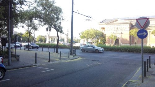

Sziasztok.. Valaki tudna segíteni?
Egy kérdésem lenne, mert ennél a szabálynál mindig összezavarodok és most már biztosra akarok menni..
Tehát.
Van egy kanyarodó főútvonal ami pld balra kanyarodik de én egyenesen vagy jobbra akarok menni..Ha egyenesen vagy jobbra megyek akkor kinek kell elsőbbséget adni nekem?
Vagy ha pld jobbra kanyarodik a főútvonal de én egyenesen vagy balra akarok menni.. Ilyen esetben kinek kell elsőbbséget adni?
