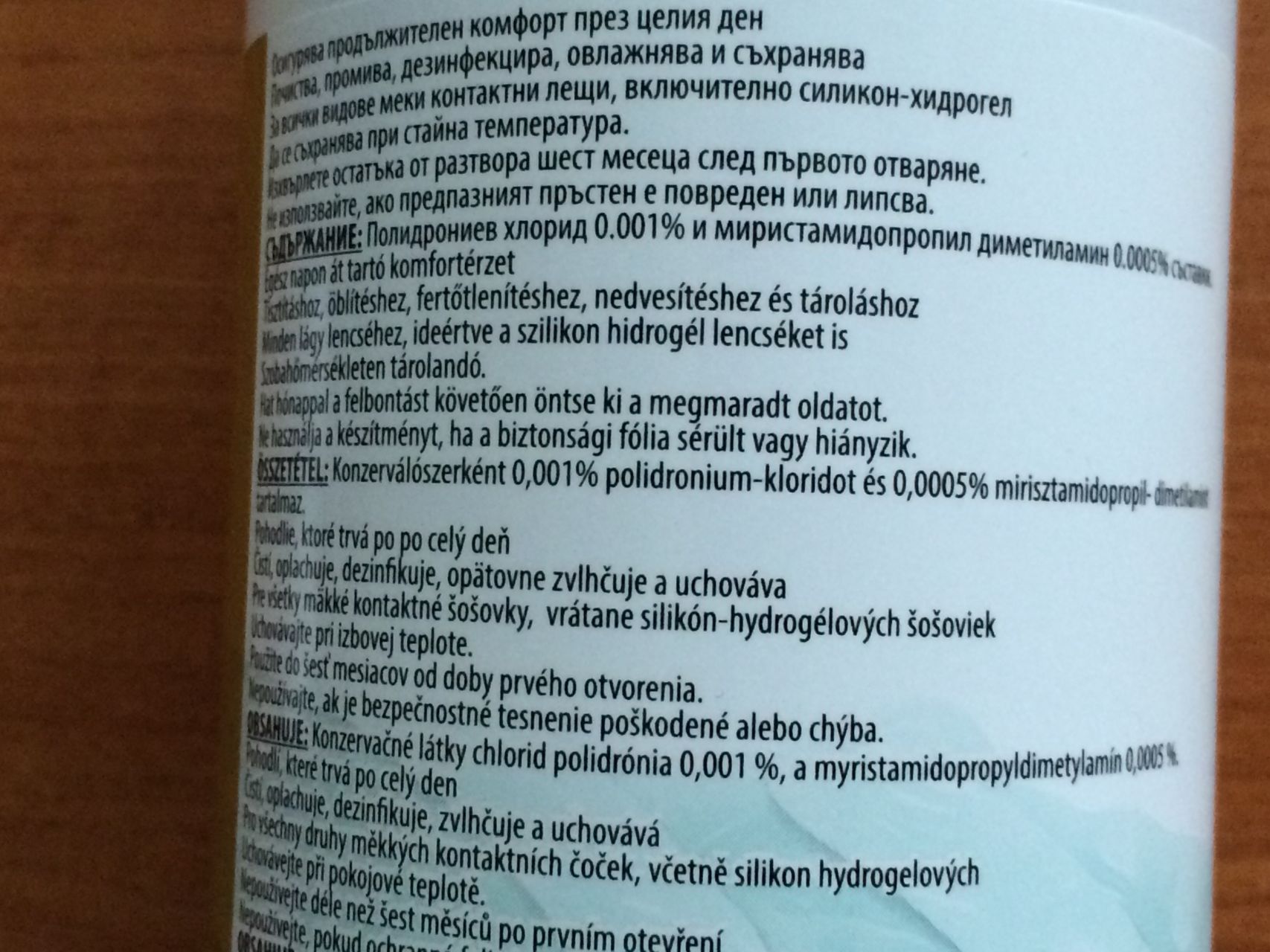

GeneraL_XTX
Igen havi. Hogy bent lehet-e azt nem tudom nem is akarom megmondani nem vagyok szakember csak felhasználó. Annyit mondok hogy nekem bentvan és nincs belőle problémám, de nem mindig, a hét minden napján. Én pl otthon ugyanúgy szemüveget viselek, én csak akkor teszem be a lencséket ha elmegyek valahová (persze ez minden nap előfordul 5-10 órás időtartamokra). De pl amikor bent vagyok melóhelyen 12 órát akkor bent van akár 15-16 órán is át.
Hát figyelj, én akciósan vettem kezdésnek fél éves adagot kaptam, két dobozzal(2x3 havi adag). Most meg nem mondom pontosan mennyi volt mert vettem szemcseppet (ami végül nem is kellet) és szlötyit is, de ha jól rémlik azt mondta az eladó csaj, hogy náluk akción kívül egy 3 havi doboz 12 ezerbe kerül. Nos ha az innen nyert értesüléseim nem csalnak az iWear oxygen igazából átnevezett Cooper Vision Biofinity ami az egyik legjobbnak mondott lencse manapság. Én ennek utánanéztem, neten lehet rendelni kb 8000ft-ért dobozát.
Másfél havonta kb venni kell hozzá szlötyit is, ami a Visionnál 4000+ ft, de ferkoboy segítségével kiderítettük, hogy ez valójában OptiFree Express, amit neten vettem 2600ft-ért.
Tehát éves szinten kell venni 4 doboz lencsét az 32.000ft és 8 szlötyit az kb 21.000ft. Tehát bőven benne vagyunk éves szinten az 50+ ezerben ami egy jobb szemüveg ára, és ezt a legalacsonyabb áron számolva. Ha mindent a VE-nél veszel hogy tutira menj, ez ennél jóval drágább móka akkor.

ferkoboy
GeneraL_XTX #3168 üzenetére
Mennyi??? Az Express gyártó (Alcon) által javasolt fogy.ára 3450Ft.
Nem egy átcimkézett, még olcsóbban beszerzett termék, ami ezek szerint lesz 4xxx e HUF... nc.
Ha már SiH lencse az a micsoda, akkor ahhoz inkább ReplaniSH-t javasolnám!Üdv: Ferkó
GeneraL_XTX
ferkoboy #3167 üzenetére
Köszönöm, utánanéztem mindkettőnek, nagy valószínűséggel az OptiFree Express lesz az egyrészt a mennyiség is stimmel (355ml, a ReplaniSH-ből csak 300ml-eset találtam) másrészt a műanyag flakon is teljesen ugyanolyan a matricázást leszámítva.
és csak 2600ft nem 4ezer valamennyi
Köszönöm a segítséget
ferkoboy
GeneraL_XTX #3166 üzenetére
OptiFree Express vagy OptiFree ReplaniSH lesz az.
Szerencsére pont a tartósítószert tartalmazó rész jó életlen a fotón.
De kisillabizáltam!
Üdv: Ferkó -
ferkoboy
GeneraL_XTX #3164 üzenetére
Összetevőket ha lefotózod, hamarabb tudok segíteni.
Nem megyek el az össze-vissza elnevezett lencsék/ápolószerek forgatagán.Üdv: Ferkó
