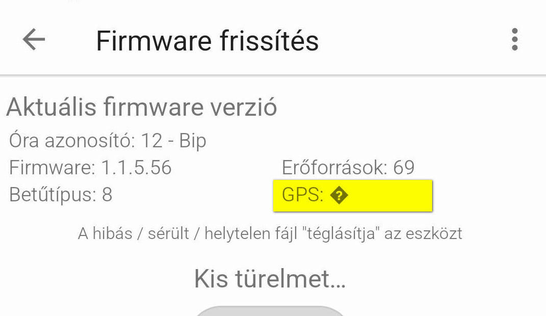

2018 március óta kifogástalanul működő, topik címben szereplő órám kifutása miatt novemberben rendeltem egyet tartalékba, mely ma érkezett meg.
Dobozán ugyanúgy Amazfit Bip (A1608) szerepel, de valami bibi van vele.
Bekapcsolást követően kínai nyelv fogadott, MI Fit alkalmazás párosítást követően frissítette is a fw-t.
A szoftver GPS része (nem az "A-GPS) azonban nem frissült és többszöri (más alkalmazással is történő) próbálkozást követően sem sikerült ezt véghez vinni. A GPS verziójánál csak egy "?" van.
Egyébként mintha mérne, az udvaron sétálgatva a régi órával egyező paramétereket mutatott, viszont a végén hiába állítottam le, nem lehetett a mentett "edzést" megtekinteni.
Szóval nem tudom mi történt, vagy hogy hogy lehetne életet lehelni a GPS részébe.
Segítségeteket, javaslataitokat előre is köszönöm. -

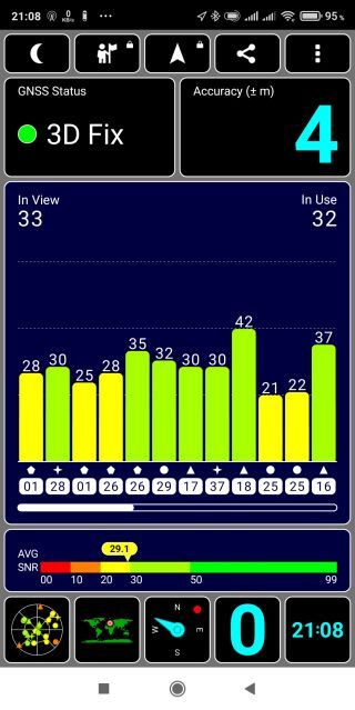

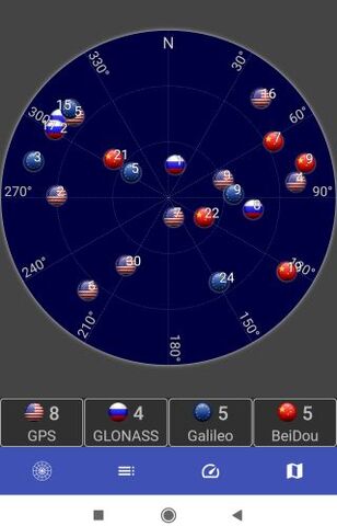

Elvileg a magassági adatok (Fix3D) már 5 "látható" műhold esetében elérhető.
Jelenleg a telefonom 32 műholdat használ a helymeghatározáshoz:
Ez alapján túrázáshoz bőven megbízok a magasság adatában
