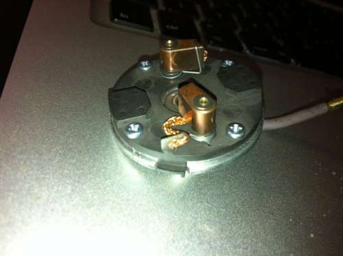

vodkaboy22 #32364 üzenetére
Ember, mirol beszelsz? Tig meg lang
B@szki, ez egy 35mm atmeroju szenkefepajzs, a rezdrot maga 1mm2 es a lemez kb 1x3mm es 0,5mm vastag
Langgal elolvasztod a muanyag burkolatot
Max lezerrelvagy ultrahanggal, vagy ponttal
Egy 12V 170W maxxon motor pajzsa
A hatterben ott a macbookom billentyuzete meret gyanant -

vodkaboy22 #32361 üzenetére

vodkaboy22 #32358 üzenetére
Egy evre 40-50 hegesztes jutna, ennel azert tovabb birja az elektroda
Csak hat egy motor 130k, egy szenkefepajzs 60k, viszont egy par szenkefe csupaszon 500ft -

vodkaboy22 #32353 üzenetére
Az unitek ub25 egesz szeles skalan mozog
Meg hogy rez, de extrafinom szovet ugye a szenkefe kivezetes
Kb 300e huf alatt megerne venni ilyen gepet, felette nem, keressek egyaltalan? -
