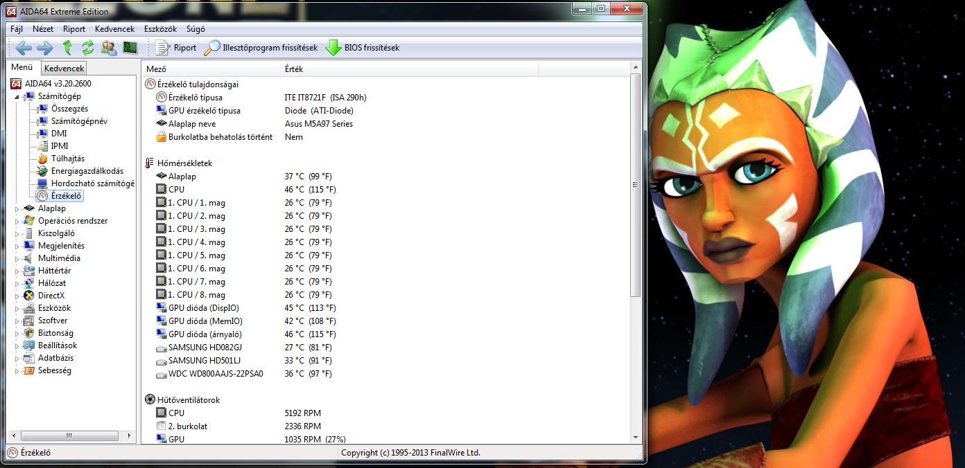

Lassan kezdem érteni, hogy működik ez, vagy hogyan kellene működnie.
Ez itt a Arctic P14 PWM (Chassis Fan 2). A gyári érték nem stimmel, mert az 200-1700, de mivel azt írja, hogy csak 20% fordulatszámtól lehet vezérelni, és 320 körül megy, ezért mondhatjuk, hogy ez így jó.
A gond itt kezdődik, mert ez is egy Arctic P14 PWM (Chassis Fan 3), vagyis teljesen megegyező modell az előbbi képen láthatóval, még is, ha ugyanakkora értékekre állítom be, jóval gyorsabban forog, lásd a második képet fent.
A végső csapást meg az egésznek az adja meg, hogy itt az Arctic P12 PWM (Chassis Fan 1), ami elméletileg nulláig levihető, a szoftver még sem engedi 14 százalék alá vinni. Teljes káosz.

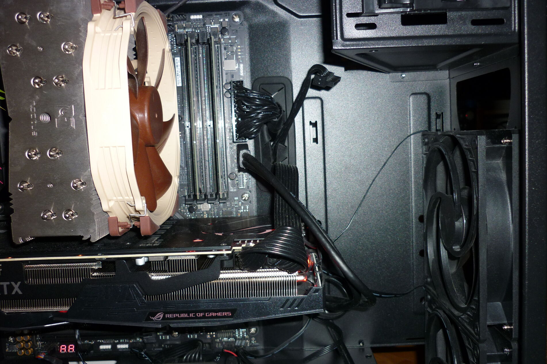

A ház Cooler Master NR600. Nem annyira rossz.Érdekesség, nagyon kérem senki ne gúnyoljon ki, tegnap óta hallom ezt a búgást. Tegnap kaptam oltást, amitől fáradt és levert vagyok. Lehet, hogy a fáradtság/levertség miatt hallok meg olyan hangokat a gépből, amit normál állapotban észre sem vennék?
Nem szeretnék senkit megbántani, és kérem, ne is haragudjon meg senki, de úgy néz ki, hogy nekem nem válik be Arctic P14 PWM. Kettő van elől a képen látható módon, és búg(nak). Ha lefogom a kettő közül akármelyiket, akkor abbamarad a búgás. Lehet, hogy csapágy, vagy rezonancia, de akár az is, hogy kettő így egymás alatt/felett ilyen búgó szélzajt produkál, már 500 fordulat alatt is.
