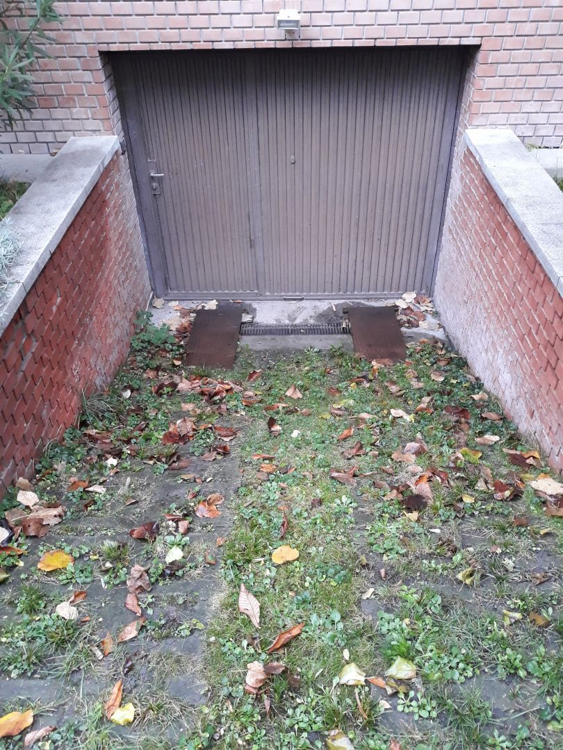

Kicsit túlgondoltam a dolgot, mivel az oszlop és a kapu egy síkban van, elég vennem egy csuklós kapupántot.
Viszont a támfal keskenyebb mint a kapunyílás, addig tud nyílni a kapu. Vagyis nem tud 90 fokig kinyílni. És szűkít a kapu vastagsága is
Véssek le a támfalból? 30-35 cm-t kellene, de ha lehet, elkerülném ezt a verziót.
A kapuszárnyaknak kellene valamilyen szögben felfele nyílniuk, léteznek ilyen vasalatok.

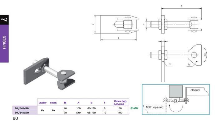

A kapu nyílása az utcára 240 cm, de valahol azt olvastam, a most létesített kapukat érdemes 250-270 cm szélesre tervezni, ha szemből áll be rajta az ember. Ha keresztben, akkor ennél nagyobb kell.
Szóval szeretném a maximum nyílást megközelíteni. A mostani diópántot le szeretném cserélni kivetőpánt forgáspontra. Így több cm-ert nyerhetek oldalanként.Itt találtam egy ilyet: https://www.calameo.com/read/0046564886c6e3b615039?page=56
Csak valami csavarozható megoldás kellene, mert hegeszteni nem tudok, ha házilag akarnám megoldani.

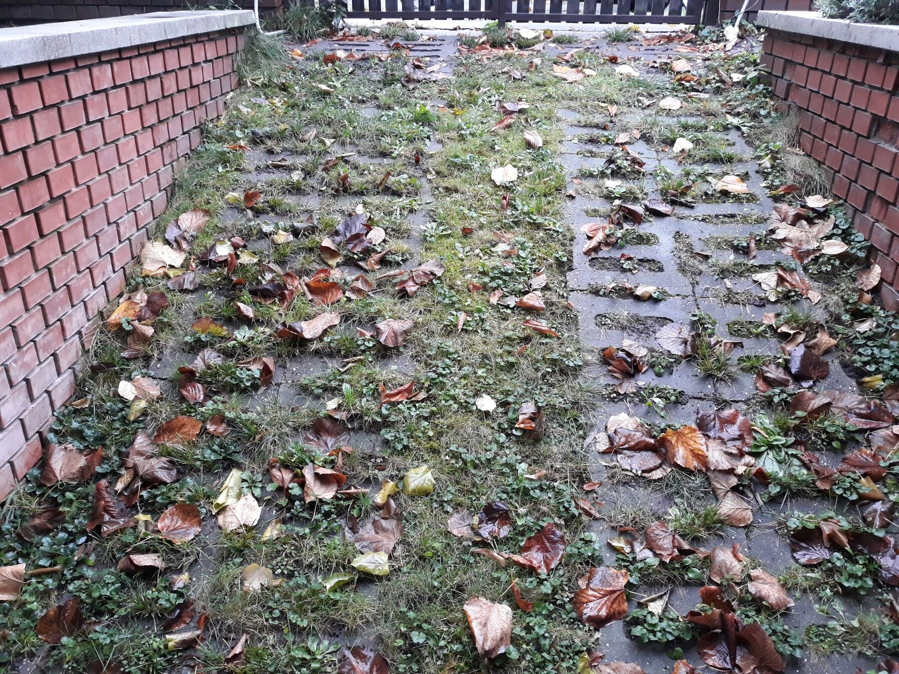

Több éve nem használt garázst szeretnék felújítani.
Azért nincs használatban, mert régen épült és nagyon keskeny, egyedül nem lehet beállni, csak ha irányít valaki.
Nagyon meredek, ha közben kiderül rossz a beállás, a lejtőn kipörög a kerék, alig tud kijönni az autó, elsőre kell jól beállni.
A kipörgést elősegíti, hogy gyeprács van, amiből fű nő ki. Ezt most meg akarom szüntetni, kiszedném a földet és betont öntök a helyére.
Arra gondoltam, vennék még Extra érdességű csúszásgátló szalagot, 5 cm széleset 18,3 méter hosszú és azt ráragasztanám.
Van valakinek ezzel tapasztalata?A garázsajtó megszorul, csak félig nyílik ki, erre is kell valamit kitalálnom.
