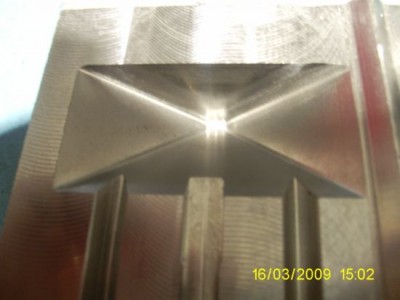

Én meg kapta egy szerszámot amiröl letetört egy darab (a kontur zárt, körbe több különböző ív "ráadásul eltorzul" két kúppal akivül, belül, külső negatív) a hegesztő feltölti.
Utánna alakítsd vissza, mintha új lenne. 0,1-es ráhagyással mindenhol.
Rajz nincs!!! -
korvics
A szöget meg mérd meg a rajzon egy szögmérővel. Nem kell számolgatni.
Aztán teszteld seprünyéllel vagy müanyaggal. Oszt GO!
Ha nullpontot feltudod venni, akkor minden renben.
Keress egy régi progit oszt ird át, a kedvedre: -
