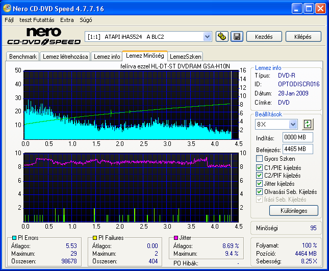

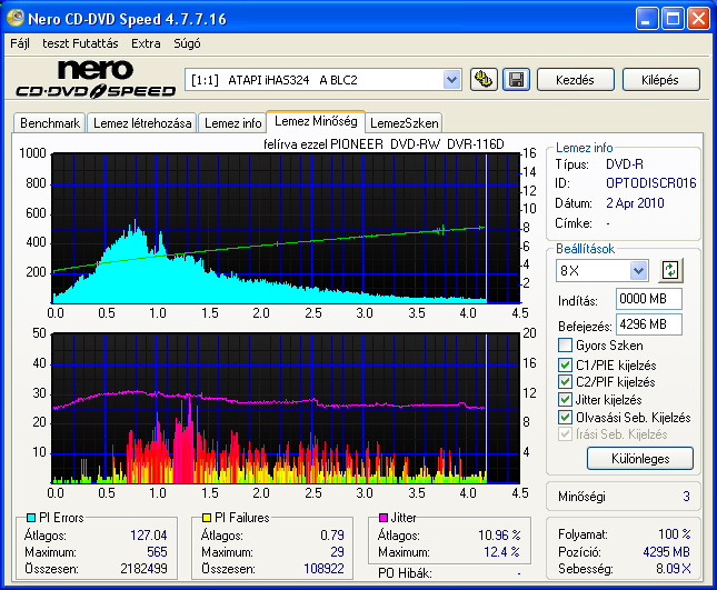

Fontos mit mivel írunk és hogy azt milyen sebességgel tesszük!!! Ugyanarra a lemezre lehet jól is írni, meg kevésbé jól is írni, attól függ milyen íróval, azon belül meg hogy milyen firmware-el párosítjuk az adott lemezt!
Optodisc R016
Pioneer 116D 6x pörkölés:
Felajánlott írási sebesség:4-6-8-12-16-18xLG H10N 4x pörkölés:
Felajánlott írási sebesség:4-8-16xAzt hiszem ezt nem lehet jobban szemléltetni.
De kiegészíteném.
Ugyanarra a lemezre lehet jól is írni, meg kevésbé jól is írni. Sőt akár minősíthetetlenül is pörkölni,ha nem a hozzá megfelelő lemezzel használjuk az írónkat. -

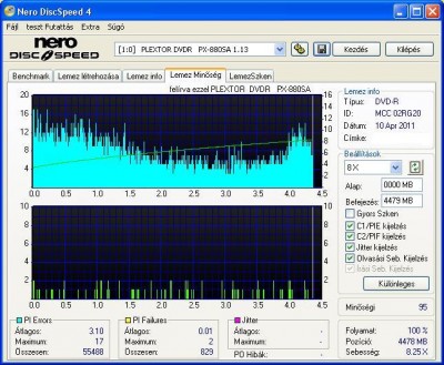

Pár mostanság megírt lemezem:
Egy "régi" MID, de kimagasló eredmény:
RICOHJPN-R01-02, Optiarc AD-7200S, v1.06, 4x írva

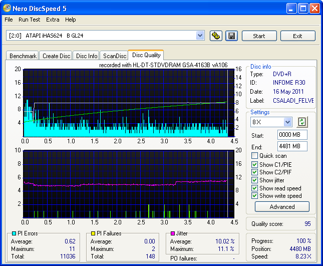

Egy mai lemez, mostanság jól csengő MID-el:
INFOME R30, LG GSA-4163B, vA106, 8x írva

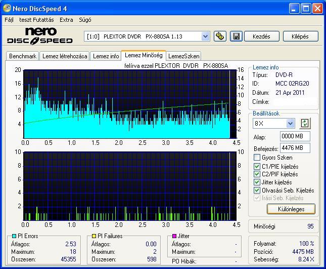

A végére pedig egy "nyálcsorgatós" lemez ... Verbatim DVD+R Made in UAE
MCC 004, Pioneer 215D@215L, v1.22, 12x írva
