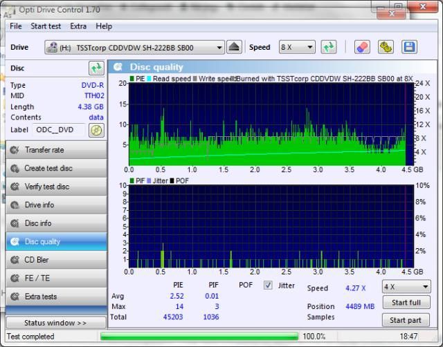

  • M107
    válasz smiti #11099 üzenetére
    :R
    It médiás test :
    IT Media PRO DVD-R 16x 50cake Glossy Fullprint *TTH02* UAE (IT8601)
    UI :
    Szépnek szép :)
    8x-an megnéztem volna azért, a 4X test helyett. De így is szép gratula. :P
    Mondjuk az író is az etalonok közé tartozik !

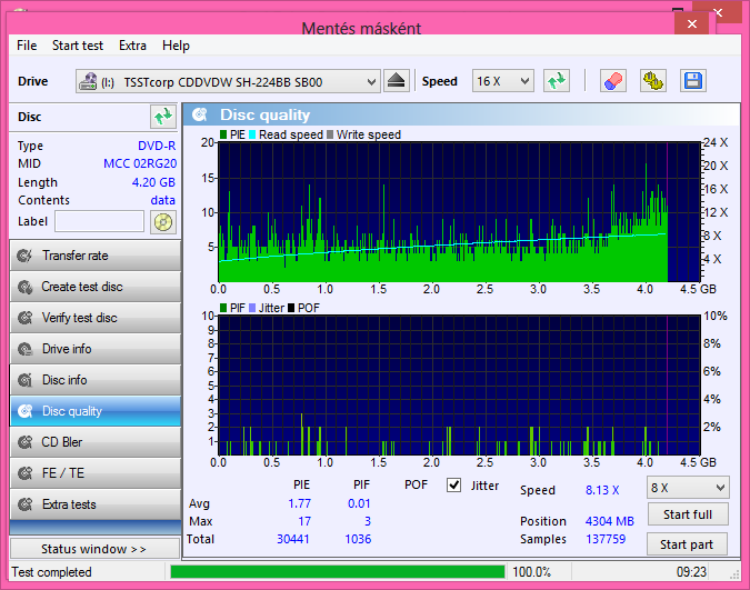

  • Ottó58
    EZ!
    A Samsungnál szerintem magas a PI E érték, az Optiarc (5280,7261) szebben írja.
